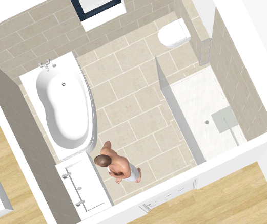

Ich würde die 1. Idee von @ypg aufgreifen und etwas abändern.
Badewanne und Waschtisch tauschen. Den Waschtisch würde ich immer nach vorn setzen, an den muss man am meisten ran.
Die unsinnige Schamwand an der Toi wegnehmen und die Dusche nach planoben offen lassen. Die linke Duschwand aus Glas und 1,50 lang.
Grundriss eines Badezimmers (9,6 m²) mit Badewanne links, Waschbecken links, Tür unten, stehende Person

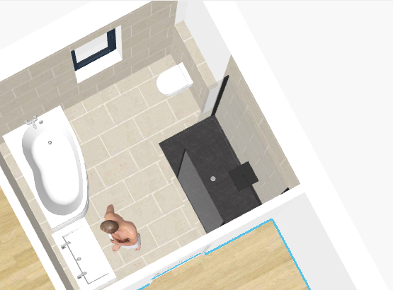

17.06.24 23:04
Du meinst es so @motorradsilke (links habe ich noch Platz für eine 12/15er Vorwand gelassen, dass man auch etwas an der Wanne ablegen kann und Du weißt: der Spiegelschrank.
3D-Badezimmer: Badewanne links, Toilette oben, dunkler Waschtisch rechts, stehende Person.

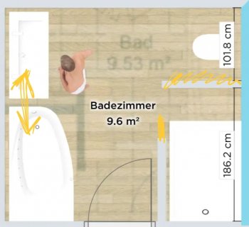

17.06.24 23:15
Nicht ganz. Die linke Duschwand bis zum Ende des braunen Bereichs und die Dusche zur Toi hin komplett offen. Müsste vom Platz reichen, wenn man die Dusche 1,50 lang macht.
Und links natürlich ohne Vorwand. Würde ich freiwillig nie machen. Aus meiner Sicht verschenkter Platz. Aber ich mag auch nicht mehr als nötig putzen. DAS ist dann wirklich Geschmackssache, die TE entscheiden muss.

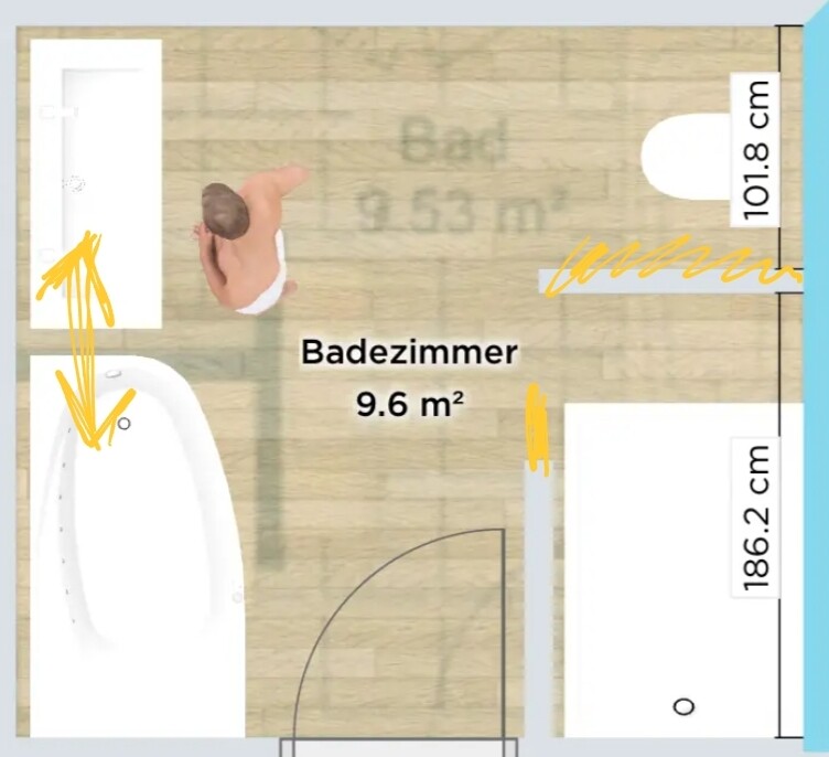

17.06.24 23:58
Die Dusche ist 1,80 lang und 1 Meter breit
Badezimmer-Ansicht von oben: Badewanne links, Toilette oben, Dusche rechts; Person steht sichtbar.
