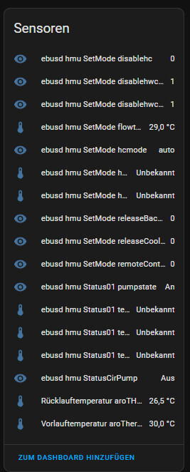

meierchen006
30.10.24 09:27
@Martin62 @cyberthom @Tolentino und ebusd Betreiber
ich habe jetzt auch meinen ebusd in Betrieb genommen der auch funktioniert.
Jetzt fehlen mir nur die passenden .csv Dateien.
Hier nochmal meine Vaillant Geräte die am ebus hängen:
  • Vaillant sensoNet VR 921
  • Vaillant sensoComfort VRC 720/3
  • Vaillant HydraulikStation MEH 97/6
  • Vaillant aroTHERM plus 55/6
  • ebusd v5 john30
Bei der der Erstinbetriebnahme wurde ja ein SCAN gemacht und folgende Geräte gefunden:
  • scan08 == 08.hmu.csv
  • scan76 == 76.vwzio.csv
  • scan15 == 15.ctlv3.csv >>> es gibt auch die 15.ctlv2.csv >> die muss in 15.ctlv3.csv umbenannt werden!
  • scanf6 == ?
  • gefunden wird noch
  • global
  • broadcast
Screenshot eines Chat-Interfaces mit Kanälen und Textnachrichten.
Ich habe die .csv Dateien von john30 jetzt in HA jedoch steht bei vielen Werten "Unbekannt".
Ich habe auch .csv Dateien von Cyberthom42 genommen auch dort habe ich viele mit unbekannt.
Jetzt die Frage hat von Euch jemand eine passende Konfiguration in Betrieb?

meierchen006
30.10.24 11:42
Hallo @Martin62
beim Home Assistant werden die Daten über MQTT Explorer eingelesen und dann als MQTT Integrationseingänge weiter verarbeitet.
im MQTT Explorer sieht das so aus:
jetzt mal für 08.hmu.csv "hmu"
hmu
State = { "0": {"name": "energy", "value": 1}, "1": {"name": "energy", "value": 154}, "2": {"name": "onoff", "value": 129}, "3": {"name": "state", "value": 8}}
SetMode = { "hcmode": {"value": "auto"}, "flowtempdesired": {"value": 29.0}, "hwctempdesired": {"value": null}, "hwcflowtempdesired": {"value": null}, "disablehc": {"value": 0}, "disablehwctapping": {"value": 1}, "disablehwcload": {"value": 1}, "remoteControlHcPump": {"value": 0}, "releaseBackup": {"value": 0}, "releaseCooling": {"value": 0}}
Status01 = { "0": {"name": "temp1", "value": 29.5}, "1": {"name": "temp1", "value": 27.5}, "2": {"name": "temp2", "value": null}, "3": {"name": "temp1", "value": null}, "4": {"name": "temp1", "value": null}, "5": {"name": "pumpstate", "value": "on"}}
currenterror = { "0": {"name": "error", "value": null}, "1": {"name": "error", "value": null}, "2": {"name": "error", "value": null}, "3": {"name": "error", "value": null}, "4": {"name": "error", "value": null}}
StatusCirPump = { "0": {"name": "", "value": "off"}}
CurrentConsumedPower = { "0": {"name": "", "value": 0.4}}
CurrentYieldPower = { "0": {"name": "", "value": 2.5}}
EnergyCool = { "energy": {"value": 0}}
EnergyHc = { "energy": {"value": 153}}
EnergyIntegral = { "integral": {"value": -56}}
HKPumpeStarts = { "0": {"name": "", "value": 260}}
Hours = { "energy": {"value": 2637}}
HoursCool = { "energy": {"value": 0}}
HoursHc = { "energy": {"value": 398}}
KompressorStarts = { "0": {"name": "", "value": 359}}
als diese Integrationseingänge dann so:
Dunkles Dashboard zeigt Sensorenliste: Symbole, Temperaturwerte und Modi.
und da steht jetzt halt bei vielen Unbekannt, somit denke ich muss ich für meine Vaillant Geräte eine passende .csv Datei haben.
Und viele die bei MQTT Explorer angezeigt werden fehlen unten im Screenshot!
