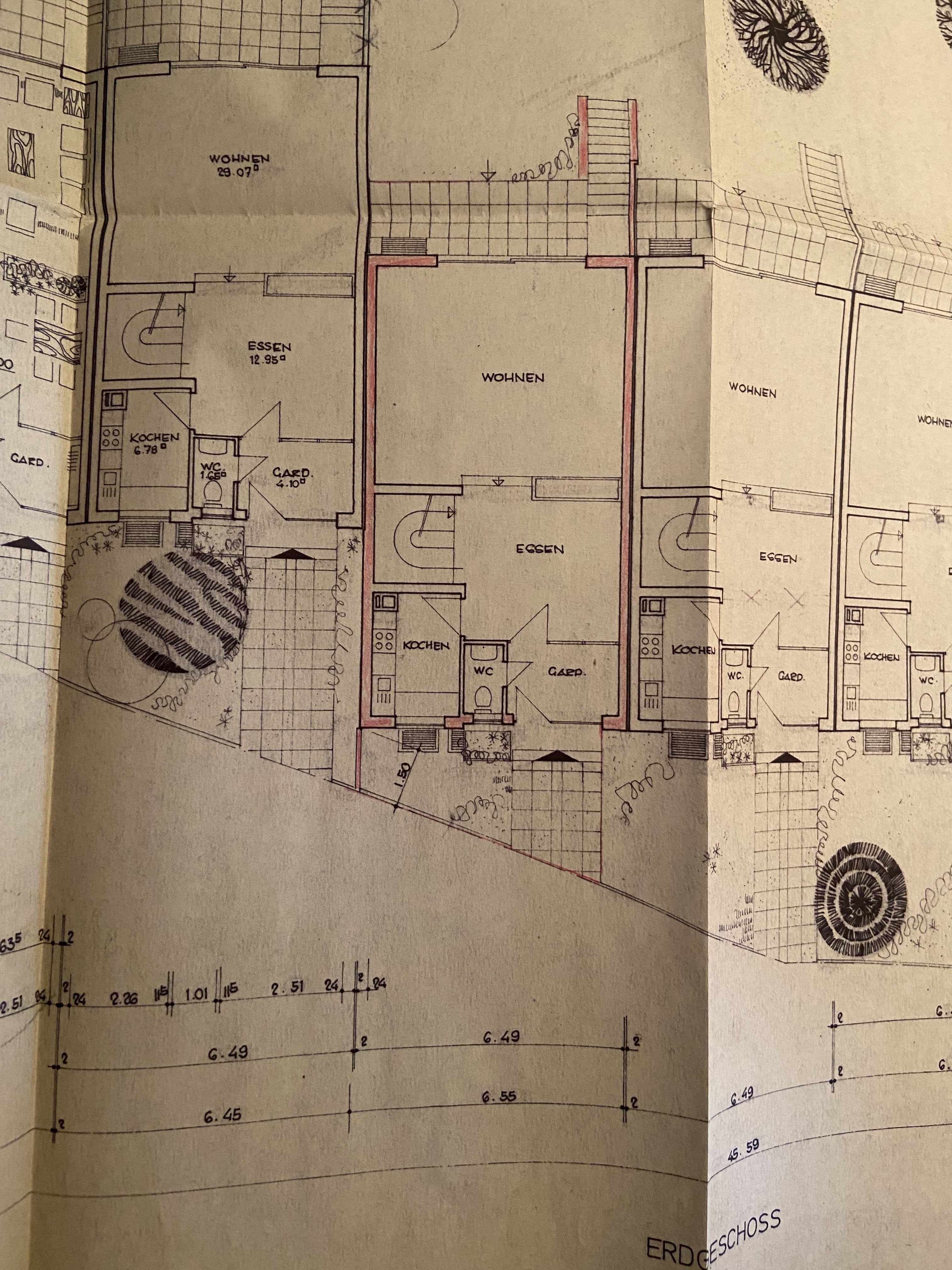

Problem an der Außenwanddämmung ist, dass es sich um ein leicht versetztes Reihenmittelhaus handelt somit die Dämmung in den Vorgarten des Nachbarn reichen würde + @11ant kein Gibelübstand. Für die Innendämmung ist an dieser Seite leider die Treppe im Weg, die wir nicht anrühren möchte da das wahrscheinlich unser Budget sprengen würde.

Was immer da jetzt ich damit zu schaffen haben soll, daß es keinen giebelseitigen Dachüberstand gibt; der ist in der Tat hier zusätzlich erschwerend. Dem Nachbarn wäre durchaus ein Überbau seines Grundstückes mit Dämmung noch zuzumuten. Die Treppe sehe ich hier zutreffend als Hindernis für eine Innendämmung erkannt. Ihr Versetzen - soweit technisch machbar - wäre wirtschaftlich unangemessen. Allerdings sehe ich hier eine Dämmung angesichts der 24 cm starken Außenwände (sofern es sich nicht um Porenbeton handelt) schon angesagt - ich hatte angesichts des Baujahres 30 cm Bimshohlblöcke oder Porenziegel erwartet. In der Gesamtbetrachtung empfehle ich daher eine Abstandnahme.
