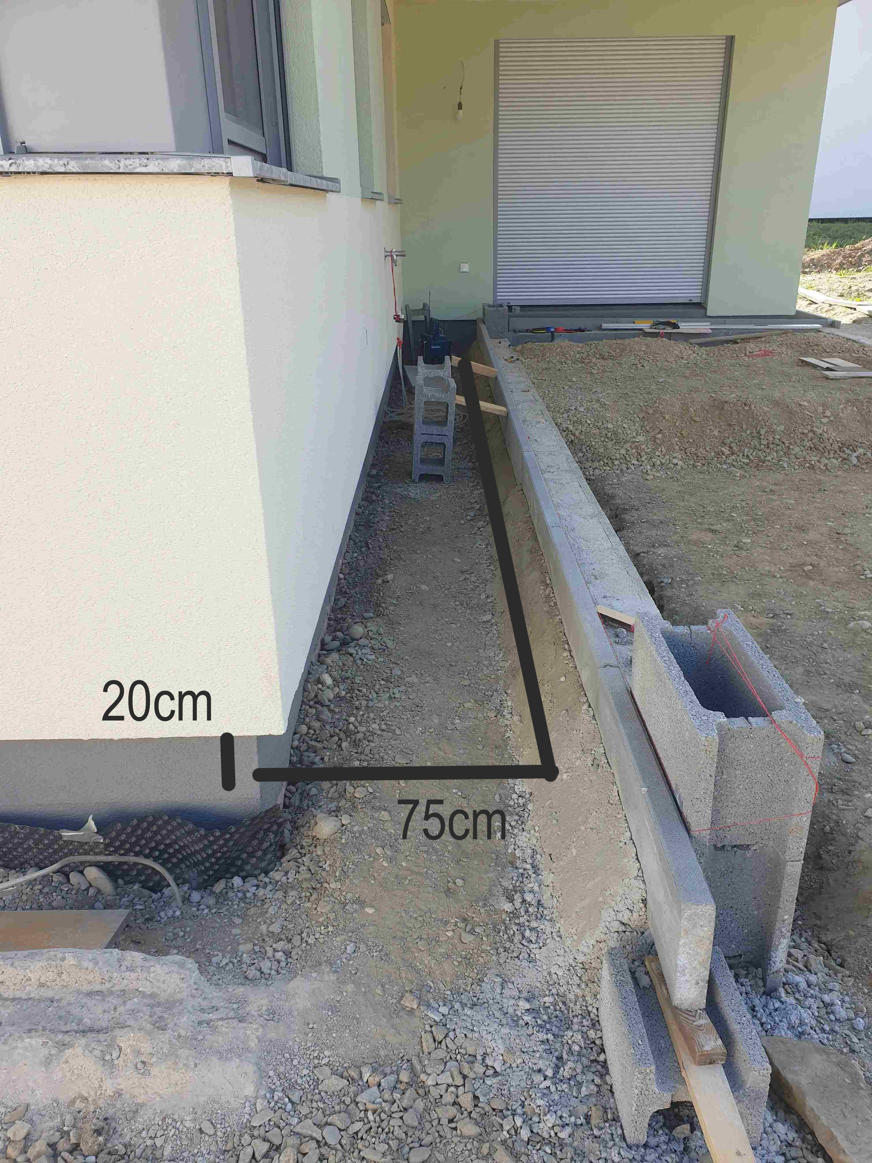

Hallo zusammen
Wir haben bei uns rund ums haus Randsteine gesetzt. 30cm von der Fassade entfernt.
Zwischen Fassade und Randsteine füllen wir schönen Schotter. Das passt auch alles und sieht super aus.
Bei der Terrassenseite sind wir mit den Randsteinen 75cm von der Fassade weg.
Aufgrund vom Gefälle bei der Terrasse und weiteren Planungen, mussten wir leider 10cm höher mit den Randsteinen heraus.
Das heißt auch der betonkeil, welcher seitlich and den Randsteinen ist, musste 10 cm höher.
Nun füllen wir wieder Schotter in den Zwischenraum ein.
Leider darf dieser nur bis 20cm unter Fassade hoch sein.
Das geht sich nicht aus, da der beton höher ist.....
Unser Vorteil, er muss nur die ersten 30cm von Fassade Richtung Randstein 20cm darunter sein.
Jetzt dachten wir uns, das wir nur im Bereich des Betonkeils höher ausschütten. Aber wie können wir am besten den Höhenunterschied des Schotter trennen? Ich möchte nicht noch eine Linie mit Randsteinen ziehen.
Möglichst einfach und günstig wäre toll

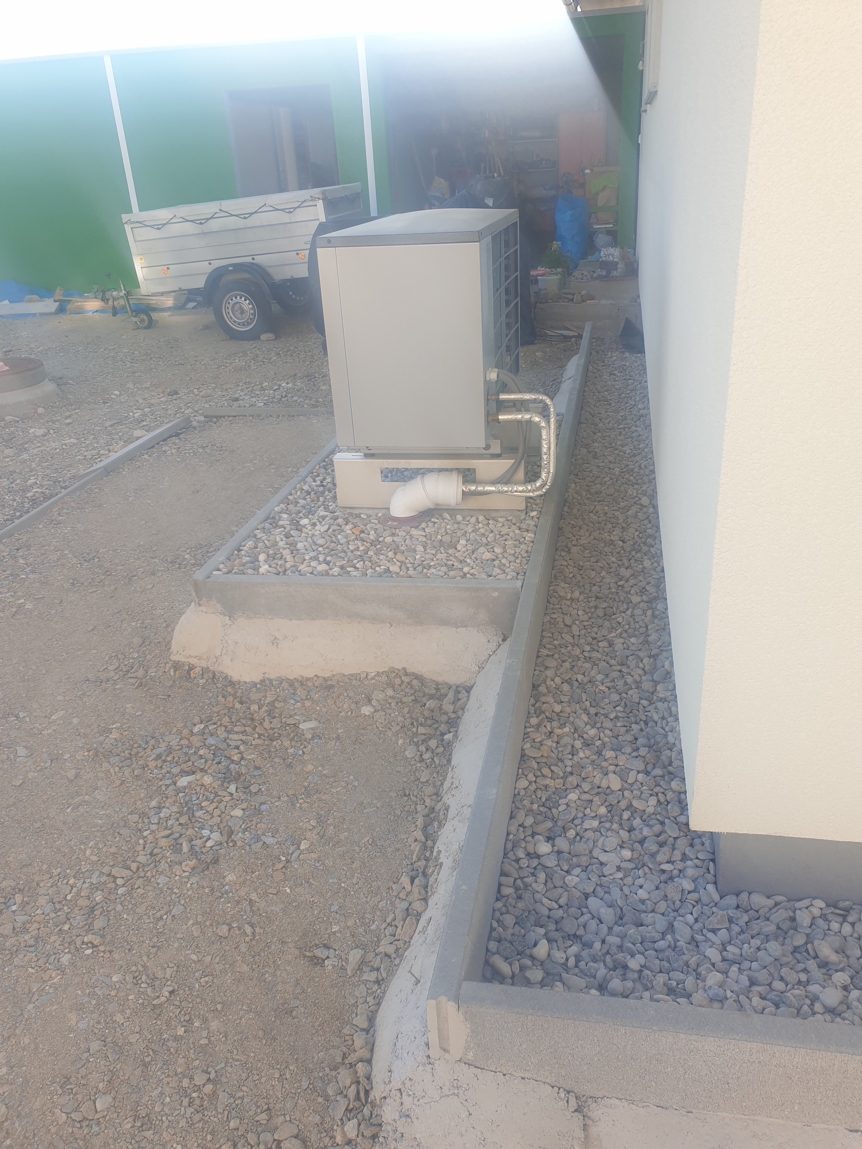

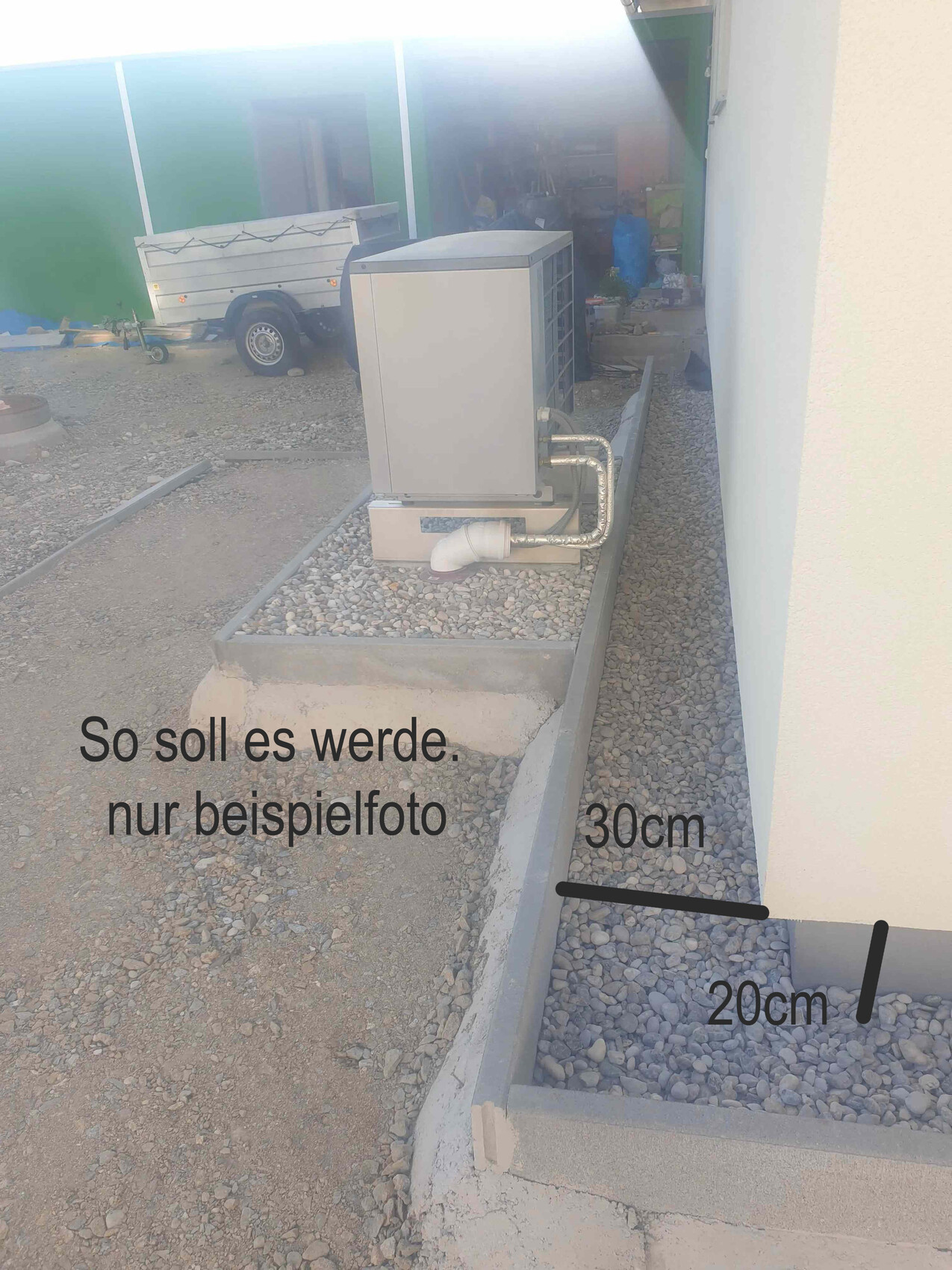

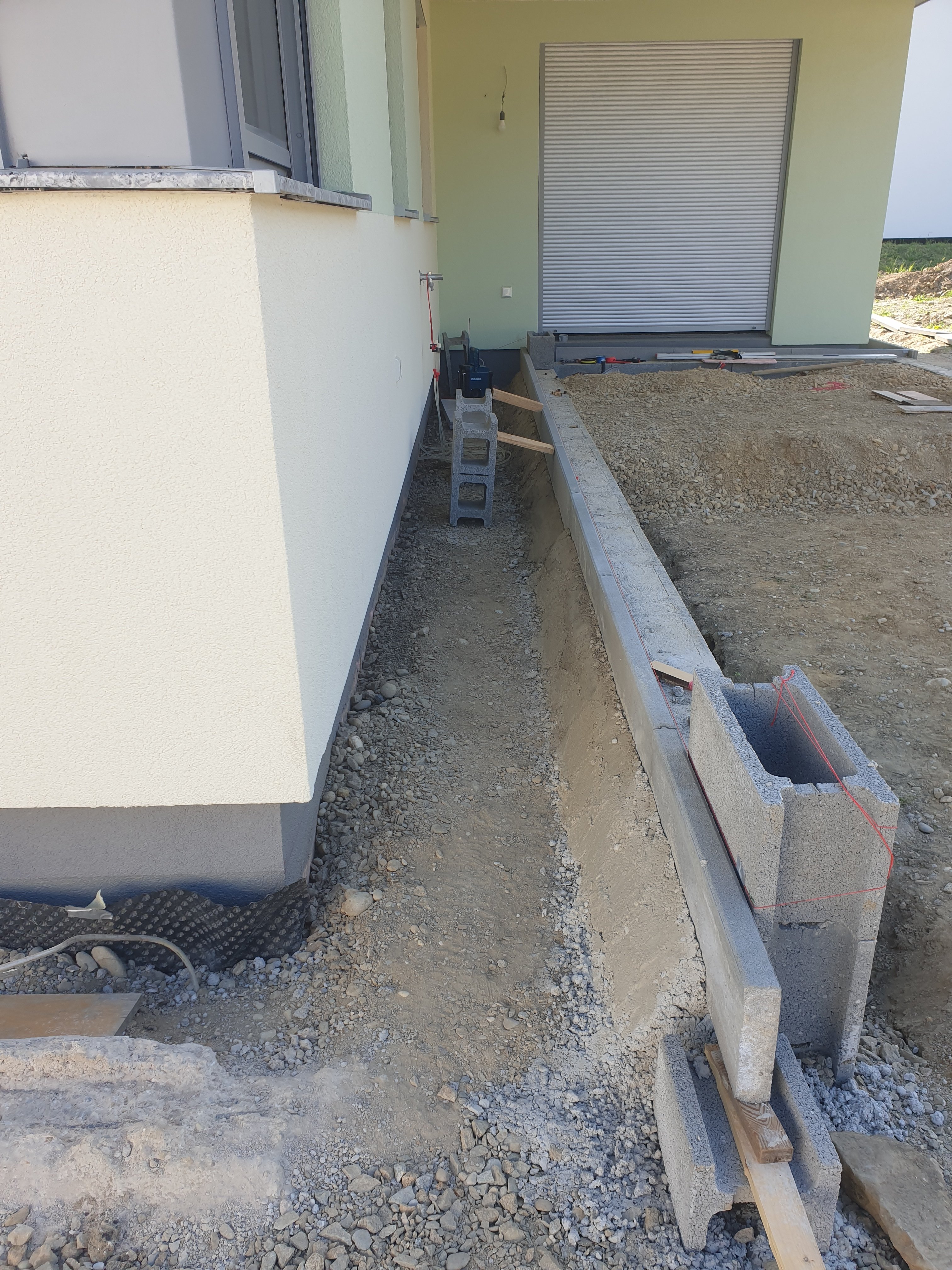

Danke für deine Rückmeldung.
Kurz zu deiner Frage mit der Wärmepumpe:
1. Das eine Foto ist nur ein Beispielfoto wie wir es bereits großteils haben. So passt es super
2. Das zweite Foto ist die Problemstelle, über die gesamte Länge.
Die vordersten 3 steine sind 20cm hoch. Die Rückenstütze ist 5cm hoch.
Die hinteren Steine sind 30 cm steine. Hier ist die Rückenstütze ca. 9-10cm hoch
ich dachte die Rückenstütze sollte 1/3 der gesamthöhe betragen.
Der Wechsel von den 30cm zu den 20cm Steinen erfolgte, da wir 6cm Höhendifferenz haben wegen dem Gefälle.
Das Problem haben wir auch nur hier, da wir mit dieser Steinreihe 8cm höher sind als überall anders, rund ums haus.

„Sollte“ ist genau richtig. Kein Muss.
Ich würde mir deutlich weniger Stütze und mehr Kurs arbeiten. Die Randstreifen erfahren praktisch keine Belastung, dem Haus machen ein paar cm mehr Kies nichts aus.
