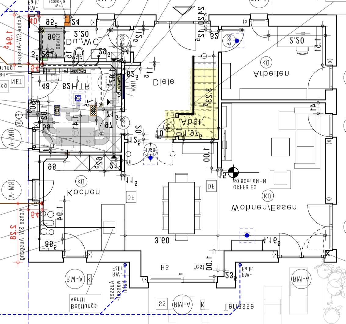

Also, wenn das Carport an der West-Seite ist, dann ist Wohnen im Südosten, also rechts in der Ecke. Der Wohnbereich hat ein bodentiefes Eckfenster. Küche wäre dann zum Carport.
Wenn das Carport vor dem Haus ist, würde das Wohnzimmer Richtung Südwesten ausgerichtet sein (gespiegelt). Das wird ja meistens wegen der Lichtausbeute empfohlen. Hat es einen Grund, dass du das Wohnzimmer in den Südosten legen würdest? Dann wären leider auch die Kinderzimmer im OG im Osten.
Hier der Grundriss für die Variante „Carport auf Westseite“: Die Schrift ist so wegen der Spiegelung.

Ach so, die maximale Breite des Carports an der Hausseite wäre 5,50 Meter für zwei PKW. Mehr Platz ist nicht im Baufenster.
Da würde ich das so einreichen und genehmigen lassen , und neben der Einfahrt ein paar Rasengittersteine zur täglichen Nutzung, nicht Stellplatz
Grundrisse kann man spiegeln - dabei, daß die Sonne im Osten aufgeht, bleibt es dennoch :-)
