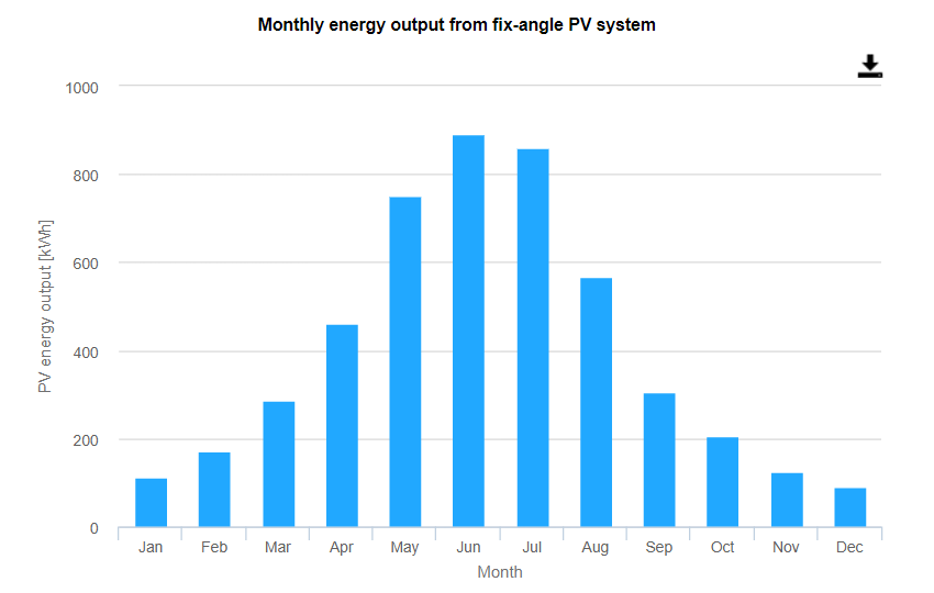

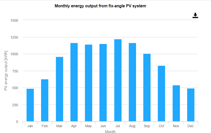

Photovoltaik im Norden hab ich lang rumgerechnet bzw mit einigen gesprochen.
Grad im Winter bei leichter Bedeckung, also dann, wenn die Wärmepumpe läuft, ist der Ertrag aus dem Norden ähnlich hoch wie aus dem Süden. Laut pvgis Ertrag bei ca 50÷ vom süden, aber wenn man berücksichtigt, WANN der Ertrag kommt. Das sollte sich dann schon rechnen. Preise sind ja auch deutlich gesunken für die Module, und wenn die schon mal da oben rumwerken...

hanghaus202316.02.24 16:24Photovoltaik Ertrag im Norden ist 0 im Winter. Du hast doch 45Grad Dachneigung. Lass Dir das nicht einreden.
Die Erträge im Norden sind über lange Monate gleich 0. Das bei diffusen Licht Ertrag erwirtschaftet wird ist wohl realistisch. Aber nur da wenn theoretisch die Sonne hin kommt. Das passiert aber 1/2 Jahr nicht. Wenn Du das Geld übrig hast kann man das machen. Im Sommer speist man ja ein. Nur rentabel ist das nicht. Das kann die erste Streichposition sein, wenn es eng wird.
hausbau_phobos16.02.24 20:57Sorry, aber das stimmt so nicht.
Woher hast du die Daten?
Das berücksichtigt tatsächlich eben nicht, dass "diffuses Licht", also eben Sonnenenergie, welche von der Erdoberfläche abgestrahlt, und von einer leichten Wolkendecke noch Mal(!) Runtergeworfen wird, auch Ertrag gibt.
Hielt es auch nicht für möglich, bis ich die Anlagen gesehen habe, plus tatsächlich die Rechenmodelle gesehen habe.
Ja, bei blauem Himmel hast du Recht.
Zum Glück ist alle Theorie grau.
