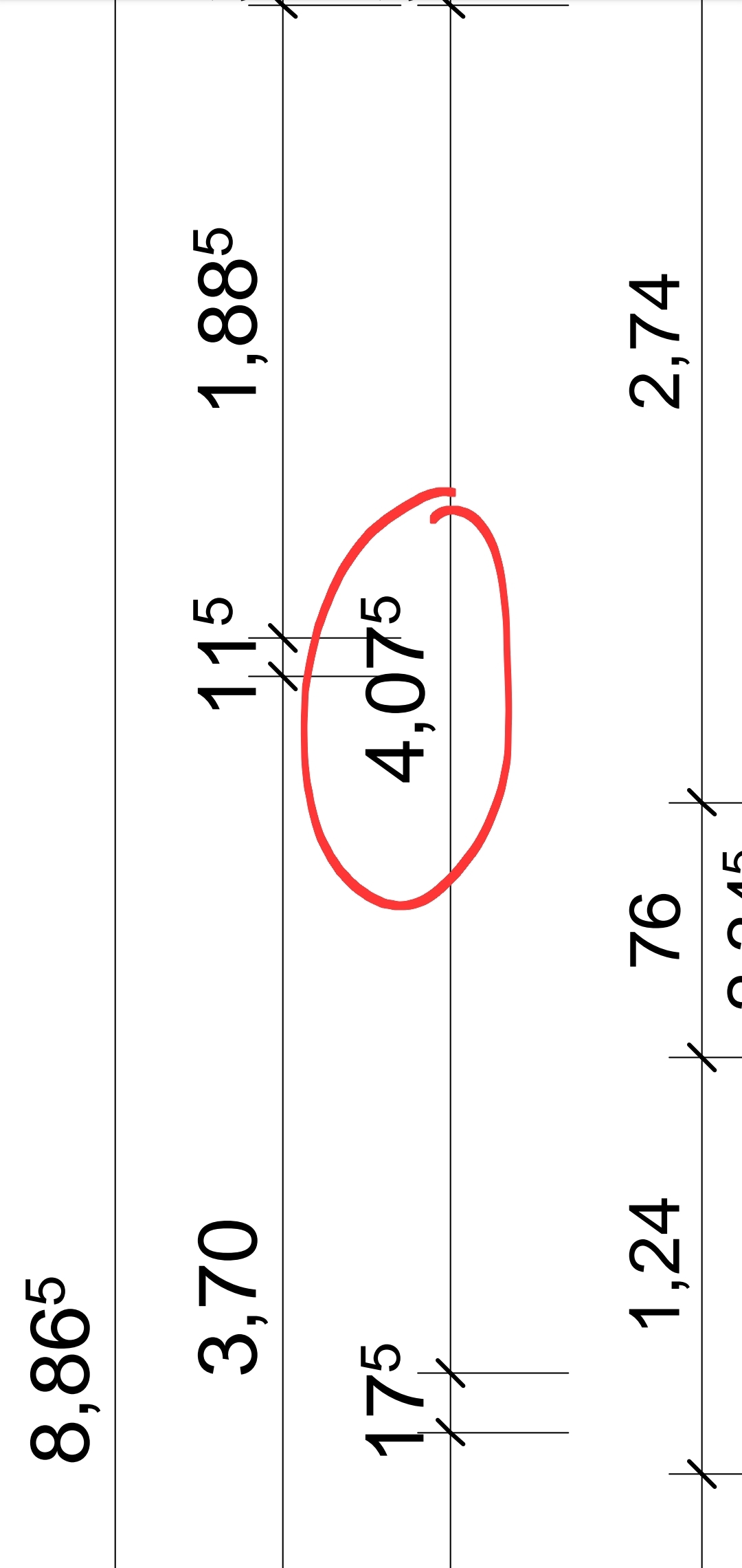

Ich hab den Ausführungsplan hier als PDF... da ist die Wand auch mit 4,075 angegeben... Das ärgert mich ungemein...
KarstenausNRW
Also 3 Stellen nach dem Komma sind auf dem Bau eher nicht üblich.
Auf 5mm (also die hochgestellte 5 in den dargestellten Plänen) ist schon seit Generationen die Normalität. Mindestens seit den 20er (hab zur Sicherheit noch mal eben ein paar meiner alten Pläne aus der Zeit sowie aus den 60ern, 80ern, 2004 und 2016 rausgeholt, die ich auf dem Rechner habe). Wüsste auch aus dem Job nicht, wann nicht auf 5mm die Pläne waren.
