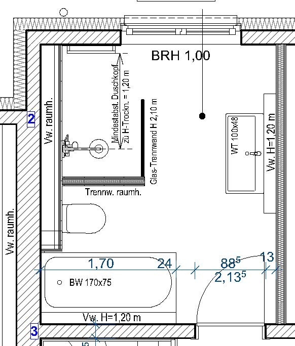

Moin Moin, wir sind jetzt bei der Lösung geblieben. Ein bisschen mehr Glas wird noch verbaut (Duschwand seitlich und halbhoch Richtung Badewanne.
Jetzt stehen wir allerdings vor dem Punkt der Lichtplanung und die Lichtauslässe sind festzulegen. Die Raumhöhe beträgt ab Oberkante Fertigfußboden 2,47m und es handelt sich um eine Betondecke. Folgende Möglichkeiten sehe ich da für uns derzeit, vielleicht habt ihr ja noch eine weitere schöne Idee:
1) Decke möglichst knapp abhängen und mit Spots arbeiten (Man verliert Raumhöhe, Kosten für Abhängung kommt dazu, dafür ist man recht frei in der Lichtgestaltung
2) Mehrere Einbau-/Aufbauspots (Die zusätzlichen Lichtauslässe sind wahrscheinlich recht teuer, allerdings spart man sich die Abhängung.)
3) 2 LED Panels (wäre nur ein Auslass mehr, also einigermaßen kostengünstig, Lichtverteilung wäre wahrscheinlich schlechter)
Man könnte vielleicht noch mit 2-3 Wandleuchten arbeiten. Ein Auslass für eine Spiegelleuchte ist ebenfalls vorhanden.
Das macht man doch gleich mit.
Das Bad ist zudem kein Tanzsaal, wo man x-Leuchten benötigt. Über‘m waschtisch und beim Duschen. Fertig. Abhängen würde ich die Decke nicht.
Wie ist denn jetzt der genaue Plan/Grundriss?

Wär halt immer sinnvoll in solchen Posts mit weiterführenden Fragen einfach nochmal das Bild des letzten Planungsstandes mit einzubinden ;)
Klar, Entschuldigung!
Hier der Grundriss, die Wand zwischen Dusche und Toilette ist halbhoch, darüber Glas und die Vorwand hinterm Klo voraussichtlich ebenfalls halbhoch (1,20m).
Andere Dinge hatte da Priorität, waren damals schon genug Nachtschichten. Wir hatten nun vor kurzem den Termin bekommen, zu welchem die Elektrobemusterung erfolgen soll (Anfang September). Auf Grund der Erfahrungen in der Vergangenheit haben ich mal alle Punkte aufgezählt, die für mich dazugehörten. Die Antwort war "Ach so, nee, die Deckenauslässe müssen nächste Woche stehen." Daher steht das nun an.
Und danke. Decke abhängen ist auch nicht meine präferierte Lösung. Ich finde allerdings nur wenig Badplanungen, die ohne Spots auskommen, daher die Unsicherheit.
