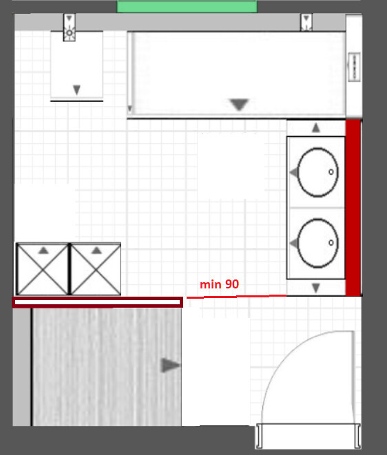

spiegeln, Becken soviele wie ihr braucht
Küchen-Grundriss von oben: Zwei-Brenner-Kochfeld rechts, Spülbereich/Schränke, Tür unten rechts.
unschön finde ich diese Schamwände neben der Toi. Erstens, wenn ich im Bad dusche, bade oder die Toi benutze, mache ich das nur, wenn ich alleine bin.

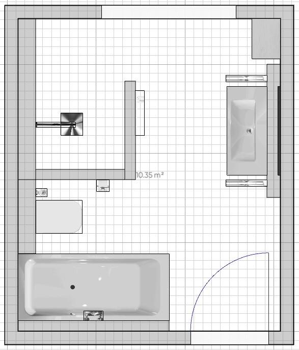

Danke für den Input. Wir haben uns nach vielem puzzeln nun erstmal auf folgende Idee festgelegt. Ich hoffe grobe Schnitzen stechen da nun keinem direkt ins Auge. Wie wir die Wände der Dusche gestalten weiß ich noch nicht, vielleicht zusätzlich was mit Glas, vielleicht auch nicht oder nur oben. Ich denke durch das große Fenster (auch wenn es ein Nordfenster ist), sollte auch so genug Licht nach unten kommen.
Grundriss eines Badezimmers: Badewanne, Toilette, Waschbecken und Tür.
Ysop***
06.05.22 04:35
Ehrlich gesagt hat mir der Vorschlag vom Unternehmen besser gefallen. In deinem Entwurf schirmt die Dusche das Licht von Toilette und Badewanne ab, dafür hast du das Fenster direkt vorm Duscheingang. Der erste Entwurf war für mich gefälliger.
Ich würde einfach die Vorwand der Badewanne nicht so weit nach unten ziehen, da passt dein Schrank doch auch hin
