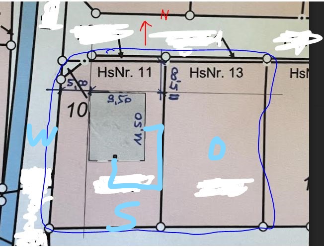

Vielen Danke für eure Ideen. Da bekommt man nochmal richtig guten Input zur Anpassung
Kinderbad haben wir nicht geplant. Denken ein Bad und das kleine Dusch-WC im EG genügen. Natürlich ist das auch ein Kostenfaktor. Haben wir momentan in der Wohnung auch so.
Lichte Geschosshöhe ist 2,79m. Decke zw. UG/OG ist 22mm, Fußbodenaufbau 21mm
Die Terrasse planen wir als Eckterrasse im Osten/Süden um die großen Fenster. Sonne sollte dann auf der Südterrasse bis Abends von der Westseite da sein (siehe Anhang).
Kartenabschnitt: Zwei Grundstücke HsNr. 11 und 13 blau umrissen; links Gebäudestruktur.

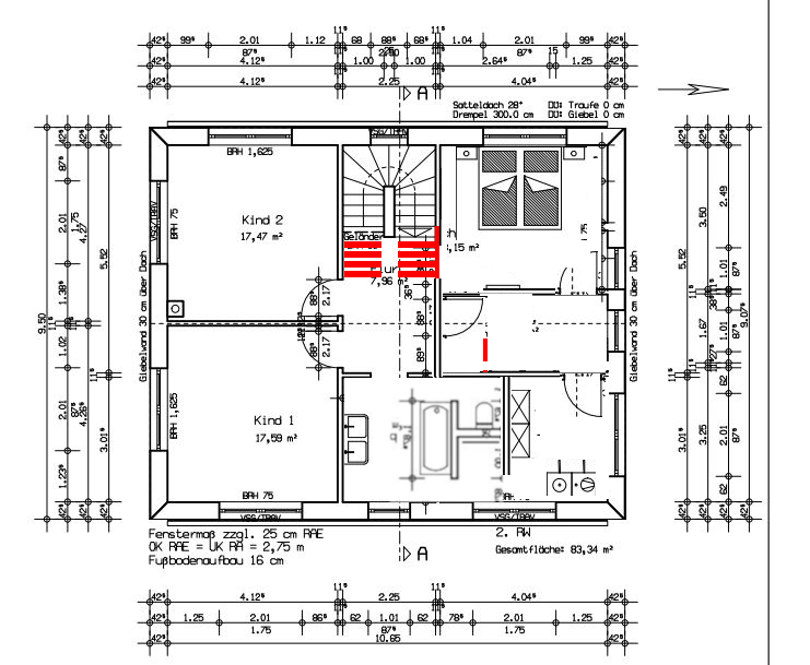

Nunja, unten sollte es kein Problem sein. Oben wäre sowas denkbar:
Aber so verliert die Sache m.E. ein paar Schönheitspunkte. Die Ecke am Schlafzimmer/Ankleide müsste man z.B. noch gerade ziehen, denke ich.
Wenn man die Wand glattzieht, könnte man auch Bad und Schlafen tauschen, und den HAR als "Hinterzimmer" bspw. aus der Ankleide erschließen. Man sollte aber nochmal mit genauen Maßen das Bad prüfen.
PS: Sorry für die gruselige Zeichenqualität.

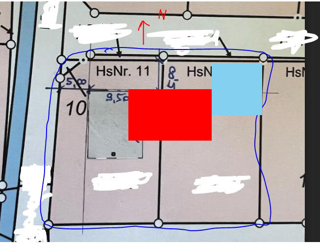

Wäre es meins, würde ich die Terrasse in die Mitte des Grundstück holen und das Haus quer stellen (dafür etwas schmal und länger):
Lageplan eines Grundstücks mit Hausnummer 11: blaue Umrandung, roter Block, hellblaues Quadrat.
Sozusagen volle Breitseite für die Sonne. :)
