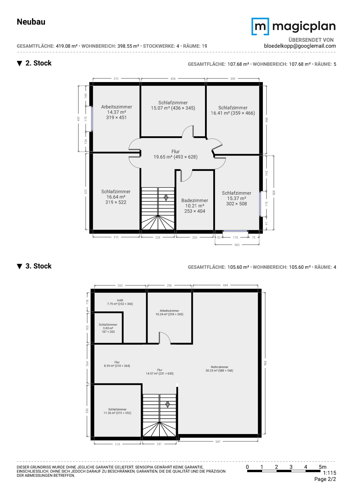

Die Treppe / ihre Positionierung kommt durch die Notwendigkeit, im OG alle Zimmer zu erreichen. Der Flur im OG ist mir auch zu viel verschenkte Fläche, aber 5 Zimmer + Bad zu erreichen muss halt auch erstmal möglich sein 😕
SoL
29.01.22 23:18
Nachtrag: Lösungsvorschläge für alternative Treppenlösungen nehm ich gerne 😉
29.01.22 23:32
Das erfordert aber keineswegs diese Karussellachsenlage. Versuche mal eine Lage mit dem Podest im mittleren Drittel der Langseite, also quasi Trauflage orthogonal.
SoL
30.01.22 01:34
Ich bin mir unsicher, ob ich Dich richtig verstanden habe, aber eine Version mit anderem Treppenansatz habe ich danl Deines Hinweises, danke!
Oben sind die Zimmer dadurch geräumiger, im EG tue ich mich ehrlich gesagt noch etwas schwer...

K1300S
30.01.22 06:17
Ich mache mal den Spielverderber:
SoL schrieb:
440.000€
Das dürfte nichts werden ...
SoL schrieb:
540.000€
Das schon eher ... plus alles Sonstige ...
SoL schrieb:
640.000€
... dementsprechend werdet Ihr das (mindestens) brauchen. (Ihr plant da nun einmal ein großes Haus.)
Zum Grundriss: Er ist nicht "aufregend", aber das muss er nicht sein. Ich denke allerdings, dass Ihr Euch da zu viel vorgenommen habt für die angepeilte Fläche und letztlich das Budget. Vier Kinderzimmer sind immerhin zwei mehr als üblich, dazu noch ein Gästezimmer/Büro UND ein extra Büro ... UND ein Luftraum, große Diele, ... Das muss insgesamt kompakter werden - oder der Baukörper halt insgesamt größer. Welche Vorgaben macht der Bebauungsplan diesbezüglich (Baufenster, Grundflächenzahl, Geschossflächenzahl)? Ansonsten: Käme ggf. ein Dachgeschoss (in Kombination mit reduzierter Grundfläche) in Betracht? Du hast zwar schon einiges geschrieben, aber der Fragebogen hier existiert nicht umsonst, und wesentliche Details fehlen so leider trotzdem noch.
