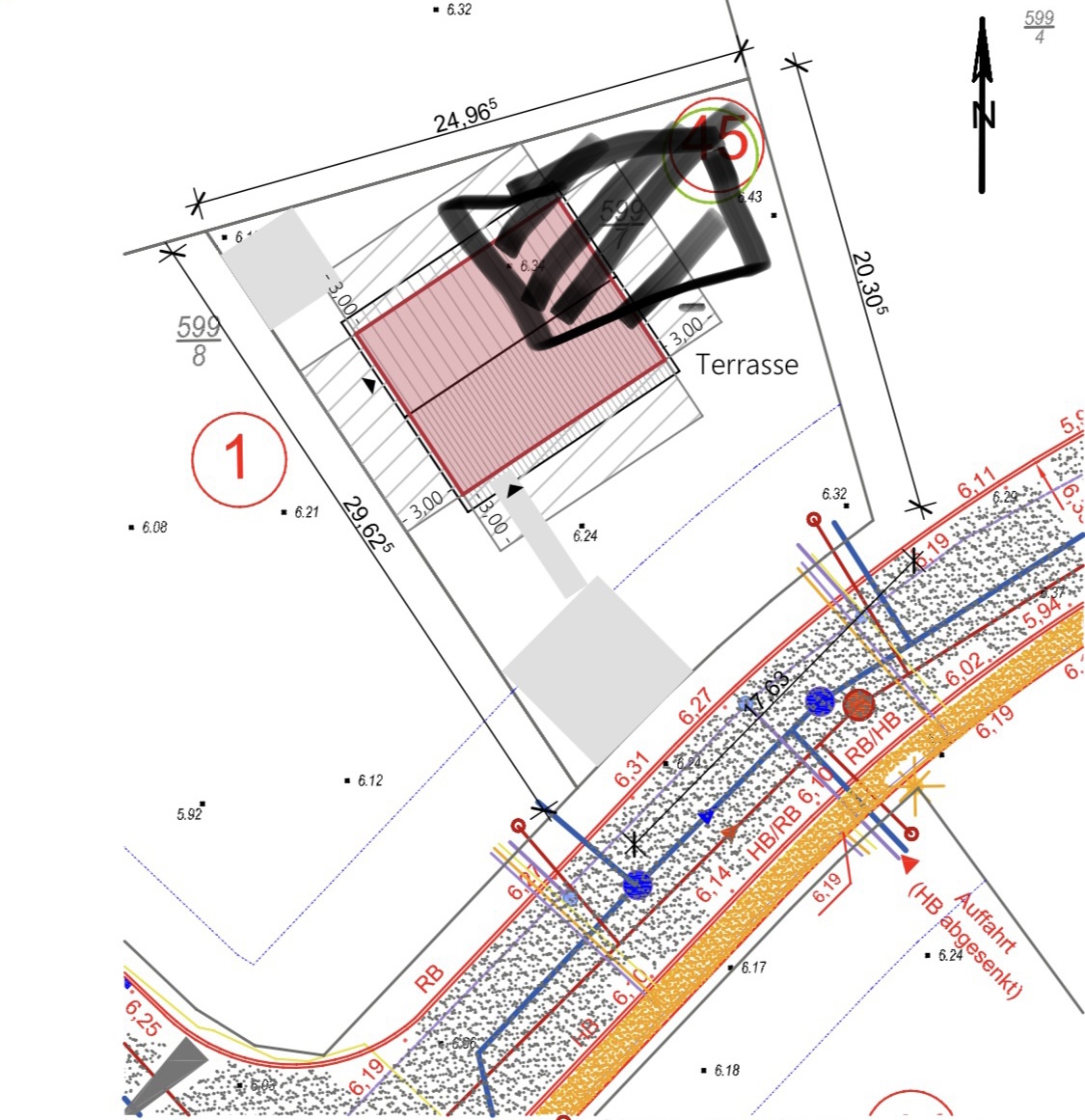

ᐅ Grundriss nach erstem Planungsgespräch, 140m2 1,5-geschossig
Erstellt am: 06.01.22 17:19
SoL
28.01.22 19:04
Der Flur oben ist ein dunkles Loch ohne Sonne...
driver55
28.01.22 20:12
Ich komme wieder mit harten Worten um die Ecke, in meinen Augen Fehlplanung durch und durch.
(Ausrichtung des Hauses auf Grundstück dabei unberücksichtigt.)
-27 qm Schlafen, die nicht wirklich nutzbar sind - nicht mal 3 m Wand für nen Schrank
-dann aber Mini-Kinderzimmer+Schräge (auch wenn dafür erst noch "gearbeitet" werden muss 😀)
-Bad: Gang zum WC wird zur Qual
-OG Flur (schon genannt)
- Waschmaschine zur Couch (Schallschutzwand hin oder her...)..Technik allgemein
- mir wäre das alles zu offen: FLur/Treppe/Kochen/WC/Essen...--> selbst in Wohnen hat man keine Ruhe. Haustüre --> Treppe (man bekommt alles mit...)
Was ist denn eigentlich die Herausforderung, dass man (oder Frau) bei normalen Abmessungen keinen vernünftigen Grundriss erstellt bekommt?
Wozu 45er-Wände? Nimm Holzständer, bekommst unten ca. 4 qm, oben 2 qm mehr, bei identischen Abmessungen und gleichwertiger Gebäudehülle
SoL
28.01.22 20:20
Nachtrag: Absichtlich keine zweite Dusche geplant oben? Oder ist die Idee, dass einer duscht, einer gleichzeitig badet aber im anderen Bad?
Mir wäre es ein Graus, nach dem Aufstehen runterlaufen zu müssen und nach dem Duschen zum Anziehen wieder hoch...
Habt Ihr den Grundriss mal mit Alltagsleben durchgespielt?
28.01.22 21:05
Die Herausforderung ist der populäre Fall des Konzeptes "preisgleich bei zum Kataloghaus identischem Außenwänderahmen".
Eine gewollte Trennung von Reinigungs- und Wellnessbaden finde ich gar nicht so abwegig. Cola und Limo habe ich schon oft gemischt getrunken, Bier und Wein noch nie (und nicht vermißt).
SoL
28.01.22 21:07
Klar, kann man machen.
Aber so, wie es umgesetzt ist, überzeugt es mich nicht. Dann würde ich lieber Reinigungsbaden nahe meiner Schlafstätte haben und das Wellnessbad nahe dem Weinvorrat (Küche)...
Richooo
28.01.22 22:00
Bin so aufgewachsen. Oben Badewanne und unten Dusche und fand das halt angenehm.
Deshalb haben wir das so unterteilt.
Und wie schon angemerkt:
die Nische oben ist groß genug um ein eigenständiges Arbeitszimmer zueinrichten zu können, wenn die KZ irgendwann benötigt werden. Aber so ist man immerhin flexibel. Und wenn nicht begehbarer Kleiderschrank oder so.
Lage auf dem Grundstück wurde angepasst, nach Empfehlungen des Forums. Kann also eig keine fehlplanung mehr sein.
