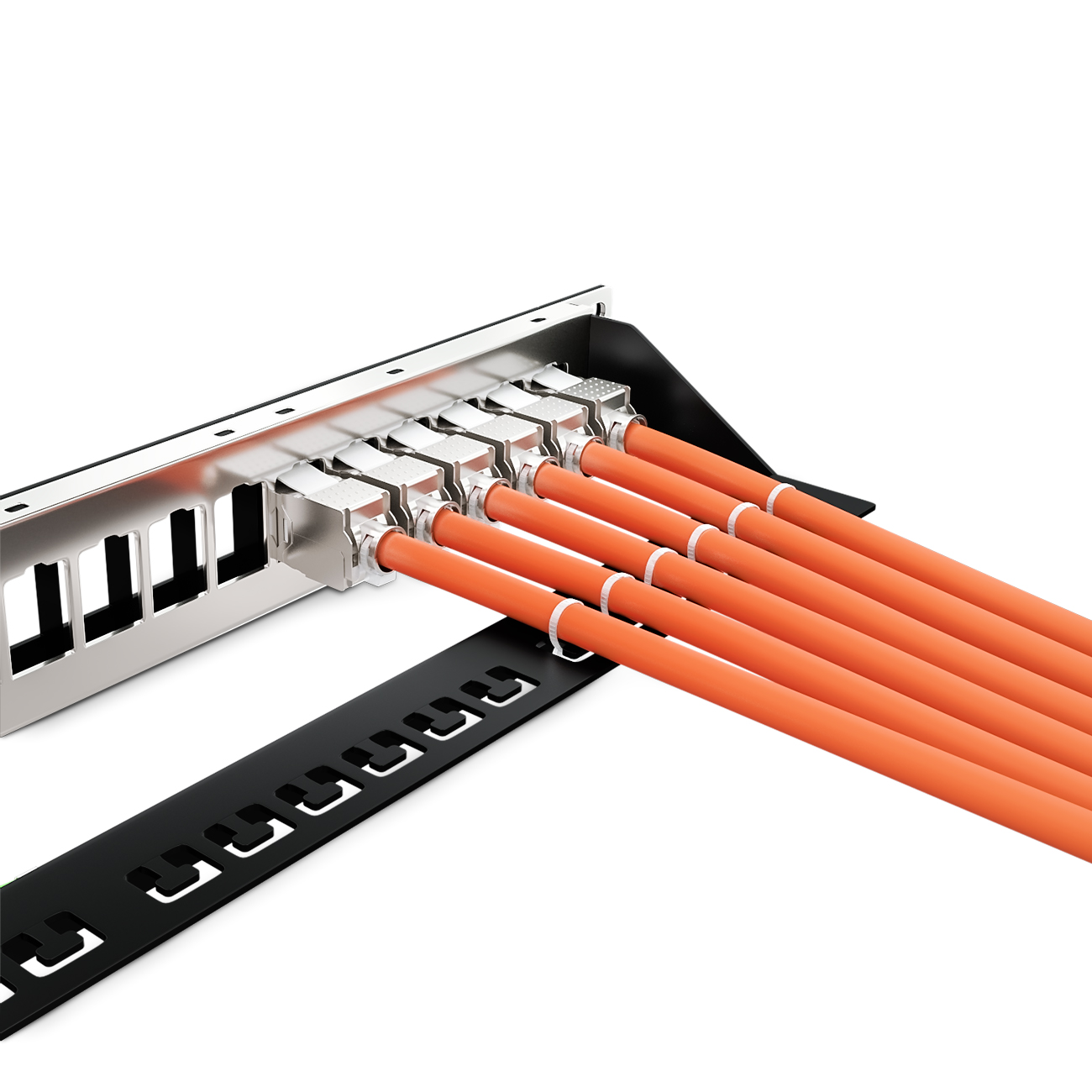

Du wirst beim Keystone-Panel höchstwahrscheinlich nicht den gleichen Abstand zwischen den Ports haben wir beim Router, daher ist es recht egal, welches Panel du nimmst. Perfekt parallel werden die Kabel nicht laufen von Panel zu Switch. Evtl. auf ein 24er Panel ausreichen und den Rest der Modulöffnungen mit Blinddeckeln zumachen.

Da ich einen 16er Switch habe (habe extra einen genommen, der alle Ports nebeneinander hat um dann einfach direkt von oben nach unten symmetrisch zum Patchpanel zu verkabeln) suche ich gerade noch nen 16er Keystonepatchfeld.
Finde für 16er tatsächlich nur die "Blende", ohne Struktur hinter: Anhang anzeigen 65115
Hätte dabei lieber so etwas: Anhang anzeigen 65116 , bei welchem ich dahinter noch die Verlegekabel fixieren kann. Was denkt ihr?
