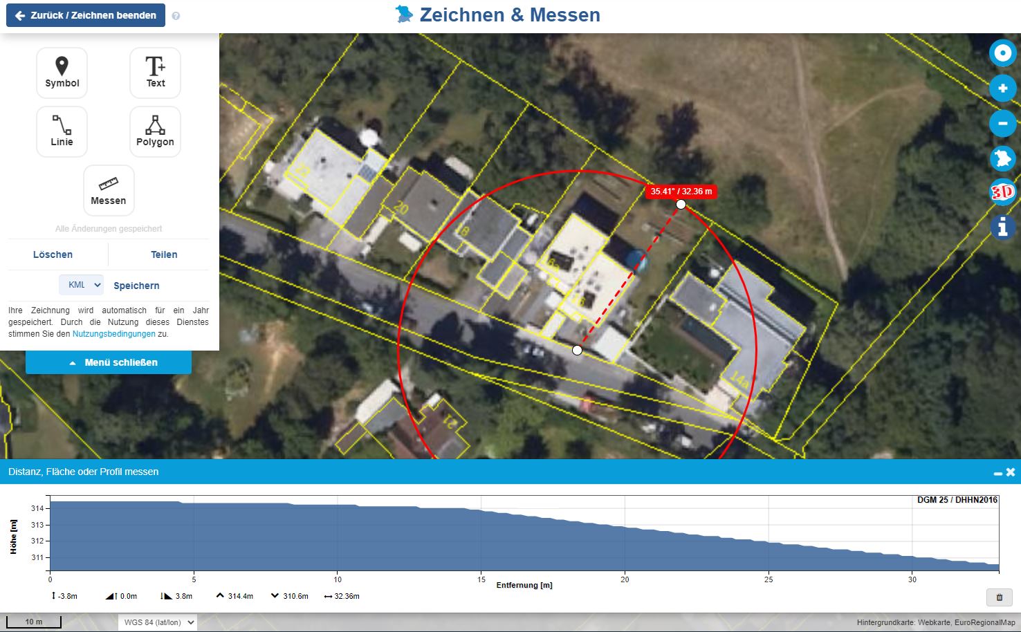

Nein das hilft nicht. Wenn du uns den Standort des Grundrisses nicht verraten willst, kannst du in den Bayernatlas gehen, dort die Parzellenkarte anzeigen lassen. Dann unter Messen eine Linie entlang des Grundstücks ziehen (für die erste Einschätzung am besten in der Mitte des geplanten Hauses). Unten wird dann das Höhenprofil der Linie angezeigt. Dieses dann gerne mit uns teilen ...
Satellitenaufnahme eines Grundstücks mit gelben Parzellenumrissen, rotem Messkreis und Gebäuden.
so sieht das als Beispiel aus ...
Am besten zusaetzlich eine Linie ziehen in der Fallrichtung.

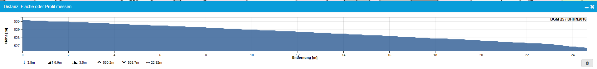

Mal angenommen, dass Haus ginge von 4m bis 14m, dann wäre der Höhenunterschied von circa 529,7 bis 528,5 , also so 1,2m. Gehen wir mal davon aus, dass EG soll auf Straßenniveau (ist die Straße oben?) dann geht es von 528,5 bis 530.
Nach der @11ant schen Regel wo pro Meter Höhendifferenz sich der Keller zu 50% lohnt, würde sich es wohl schon anbieten. Braucht in dem Fall aber auch eine Abgrabung um Ebenerdig aus dem UG zu kommen, wenn man das EG auf Geländehöhe legt.
So wirklich "schlimm" scheint der Hang aber nicht zu sein.
