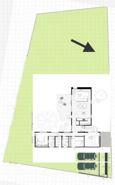

evelinoz schrieb:
warum kann man den Grundriss nicht einfacher machen
[ATTACH alt="zweit haus idee.jpg"]65470[/ATTACH]
also ein Schlaftrakt unten quer, planlinks Elternbereich, Eingang und planrechts Kind und Büro.
90 Grad dazu der Wohnbereich?
Ich finde den Grundriss schön, aber die Kommentare zielten doch häufig auf den langen Flur ab, der ja auch hier wieder gegeben ist. Beim Tausch Kinderzimmer und Eltern treten auch genau wieder die bemängelten Tatsachen ein, dass man annder Tür vorbei muss um ins Bad zu kommen und trifft zwangsläufig den Besuch, wenn es einen nicht gut geht.
Ihr sehr, ich geb mir Mühe, eure Hinweise ernst zu nehmen, aber die sind eben auch alle in diesem Entwurf.

Das sieht nach 60er Jahre Krankenhausbau aus. Lange Wege und viel Oberfläche, die verschattet und gedämmt werden muss.
