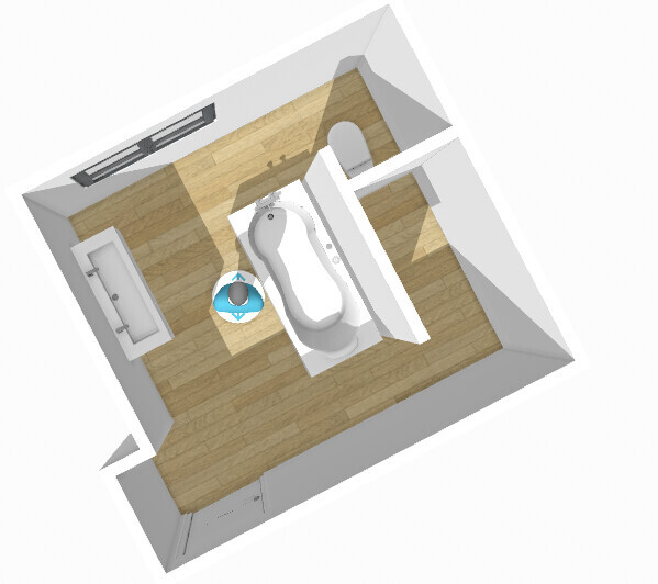

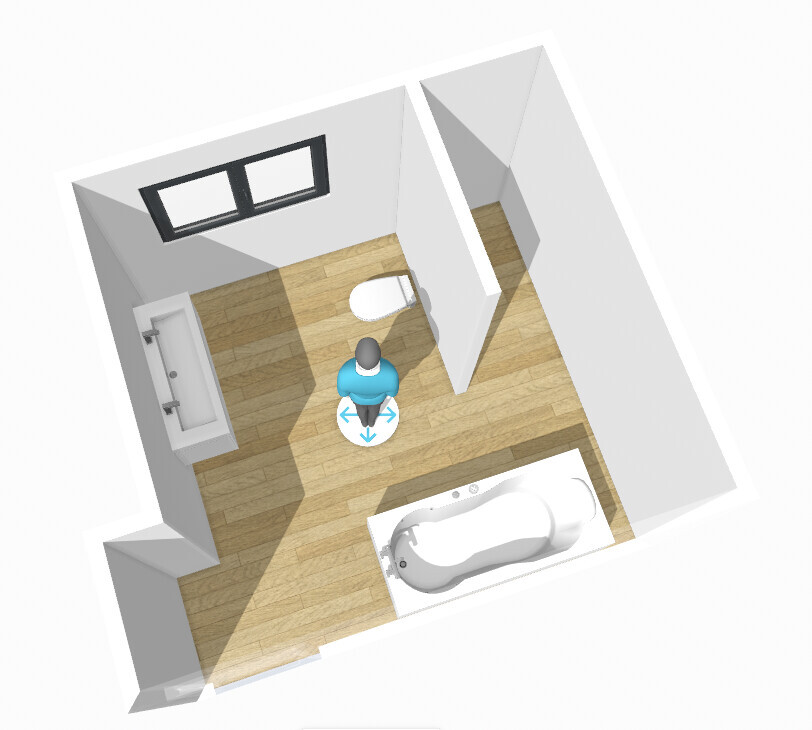

Um die Entlüftung besser zu kontrollieren, wuerde ich Deckenhoch besser finden. Entlüftung ueber WC und Dusche.
Da gewinnst Du maximal die Illusion von Kontrolle. Beim heißen Duschen kann der Dampf besser weg, wenn oben etwas offen ist. Wenn Dich Toilettenduft stark stört, dann baue etwas wie einen SOG ein oder überlege eine Trenntoilette.Dann kommt der Duft erst gar nucht in den Raum.
Wenn das stoert, kann man ja das Fenster breiter machen und oder verschieben. Oder zwei schmale.

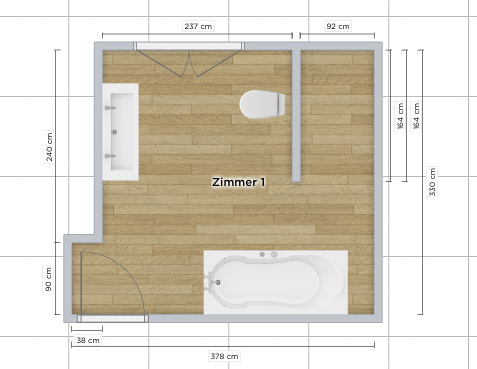

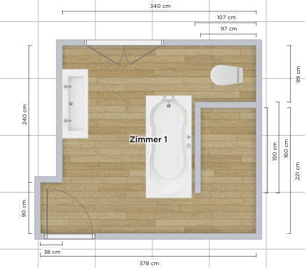

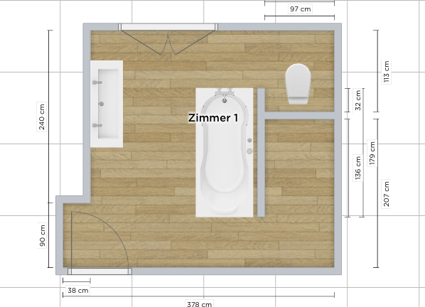

Ich gebe ehrlich zu: ich mag diese (ungeplanten) T-Geschichten überhaupt nicht. Man hat viel zu viel Nachteile. Ein T will von Anfang an geplant werden, dass Toi seinen hellen Platz, die Dusche seinen ausreichenden langen Platz bekommt und das Bad auf noch Platz zum Aufhalten hat. Eine parallele (von vielen gesehen eher langweilige) Anordnung ist edel, wenn man von links und rechts sprechen kann. Hier sehe ich drei parallele Anordnungen und gar keinen Raum mehr. Die Wanne steht im Weg, und wenn man im Detail mal die ein oder andere Ablage für eine kleine Deko oder einen Korb mit den Badeaccessoires plant, also ein Podest (gern ja auf jeder Seite eins), dann wird es mikrig sein, da ansonsten die Ecken den nötigen Platz zum Gehen (von Aufhalten möchte ich gar nicht erst anfangen) nehmen.
Ich hab das mal schnell mit gleichen Werten skizziert... Die Duschwand ist kürzer und der Sitzbereich recht unkomfortabel. Die Wanne mit 180er Länge hat kaum Platz. Für ein Podest für Schwamm und Bürsten und ein Stapel Handtücher ist kein Platz.

Sehr, sehr spannend was ihr hier schreibt. Unglaublich wertvoll die verschiedenen Sichtweisen und Argumentationen! Da werden wir nochmal in uns gehen und eure einzelnen Vorschläge genauer anschauen und durchdenken.
Mit der T-Lösung sind wie uns auch nicht ganz sicher. Den Aspekt mit der nicht ganz optimalen Raumausnutzung sehen wir auch. Aber die Optik gefällt uns sehr. Und wenn man die Wände - wie hier vorgeschlagen nur halb hoch zieht und dann mit Glas vervollständigt, fiele zumindest der Aspekt mit dem fehlenden Tageslicht weg. Bedenken haben wir weiter, ob die Länge der Dusche ausreichend wäre, oder man dann noch eine Glastür bräuchte, was wir eigentlich nicht mehr wollten.
