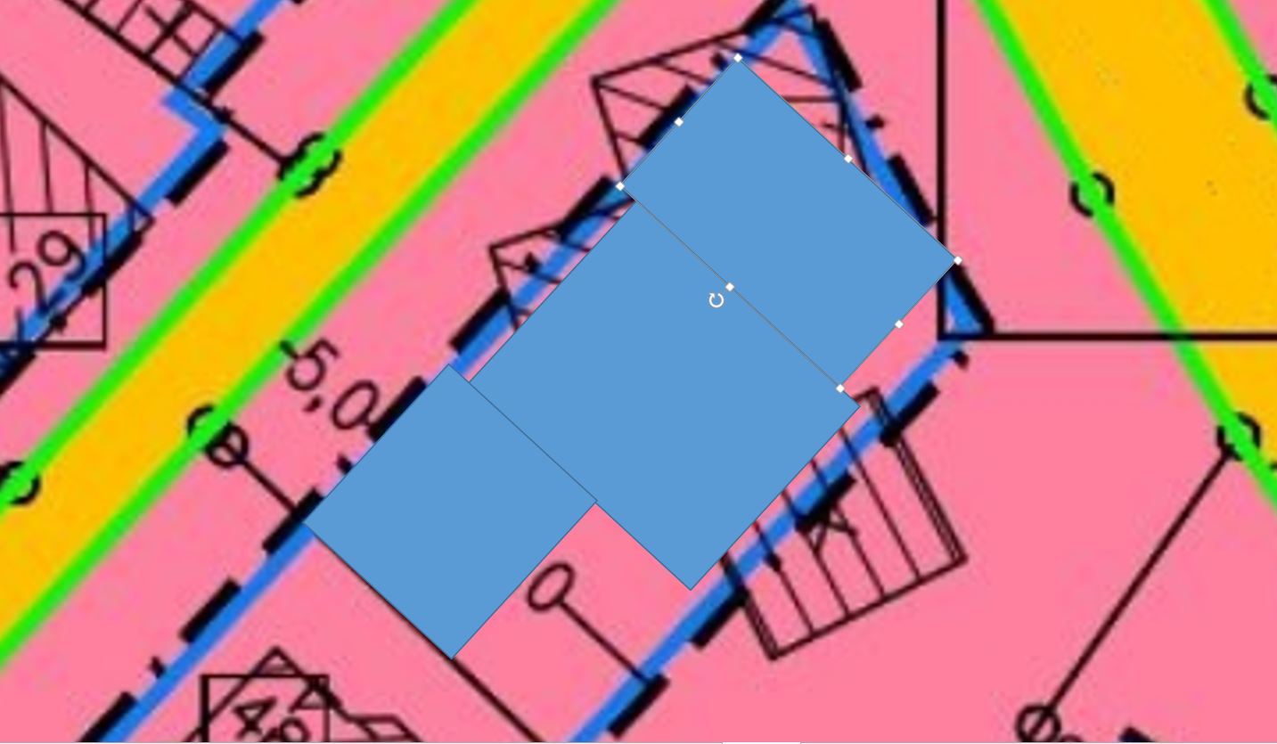

Jetzt war ich verwirrt...
von der man gerade auf den Haupteingang des Einfamilienhaus zugeht.
Auffahrt zur Garage ist relativ normal, ich habe mal ungefähr die aktuelle Einfahrt eingezeichnet.
Deine „775“ stecken mit der Ecke an der Nachbargarage. Insofern bin ich von einem anderen Grundstück ausgegangen.
Die Treppe ist zu kurz? Die Dimension von der Treppe kommt ehrlich gesagt vom Architekten, 4m lang und 1m Laufbreite.
Da hab ich mich verzählt :p 3,50 waren es bei mir. 4 Meter reichen.
Da bin ich dann gedanklich bei @driver55 , der schon in einem anderen Thread angemerkt hat, dass man mit Maßen und Angaben nicht geizen sollte.
Ich ergänze das noch mal ganz explizit, dass man für sich selbst (wenn nicht nur für uns) das Haus mal in den Lageplan setzt, um zu sehen, wie es passt und wo dort noch Möglichkeiten sind.

@Gobi1307
Wo ist beim Grundstück Norden?
Die Laenge von zu mind einer Grundstuecksseite wuerde auch helfen.
hanghaus2000
hanghaus2000
Mit den Abmessungen duerfte es nur so im Grundstück passen. Wenn ich genaue Laengen habe geht es besser zu zeichnen.
Technischer Plan auf pinkem Hintergrund mit grünen Linien und blauem rotiertem Quadrat im Vordergrund.
Gobi1307
nach dem Kommentar bezüglich der Größe von Küche, Essen und Wohnen haben wir uns das noch mal mit der Brille angeschaut und stimmen euch zu. Wir überlegen gerade wie man es ändern kann und stellen dann die neue Idee ein.
hanghaus2000
Die Ausrichtung hatte ich auf dem ersten Entwurf oben links im Bild.
So wie du es gezeichnet hast, passt es nicht. Wir wollen es gerne 90 grad versetzt haben (Garageneinfahrt und Haupteingang von der Straße oben). Ich weiß das wir 2m über die Baugrenze gehen, aber in ersten Gesprächen mit der Stadt wurde uns signalisiert, dass das kein Problem sein sollte - da viele andere Häuser auch überstehen. Garage darf außerhalb vom Baufenster gebaut werden.
Sobald ich Neuigkeiten habe, werde ich diese hochladen um erneut darüber zu sprechen.
