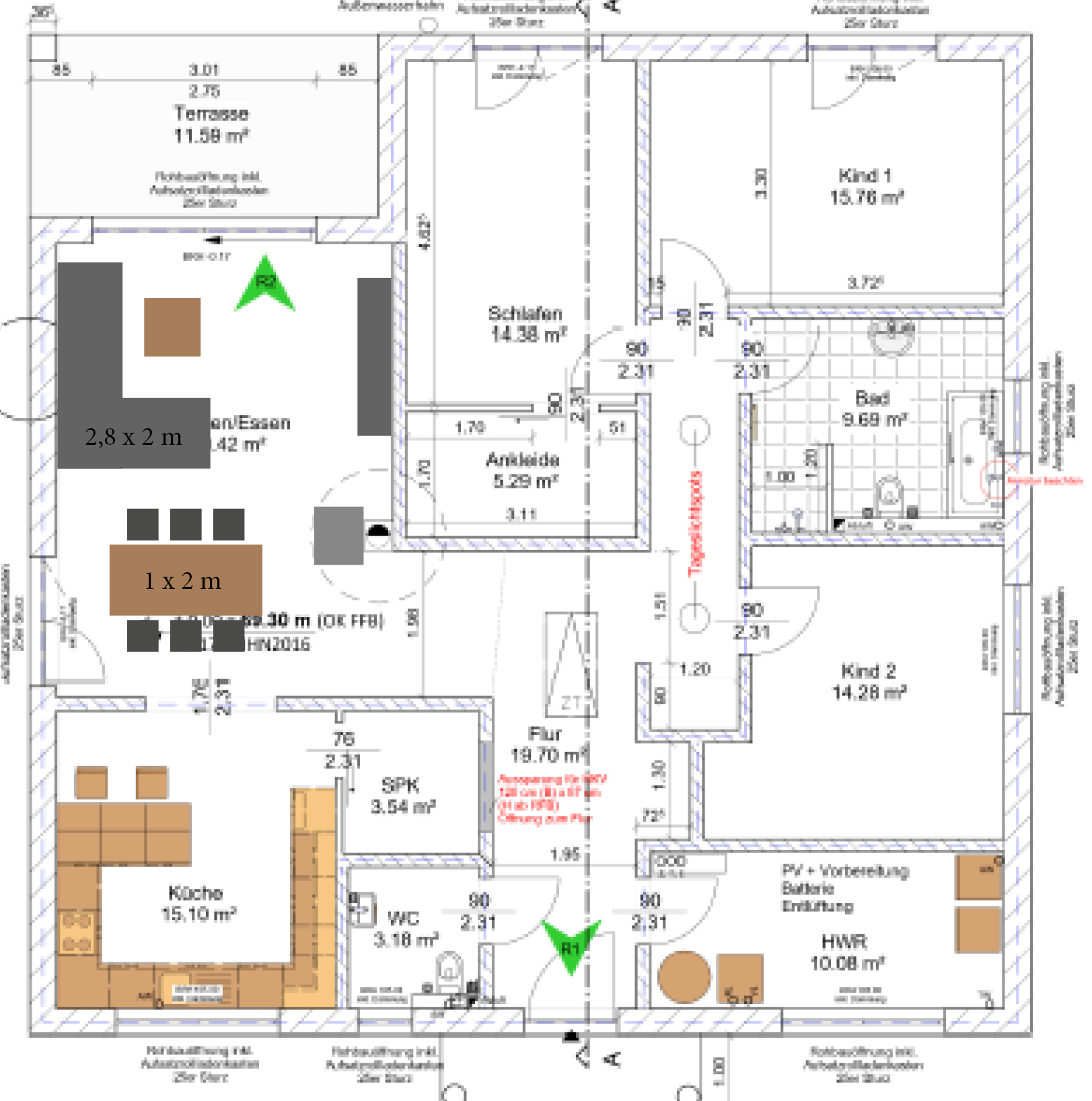

Habe jetzt nicht alles im Detail gelesen, aber hast Du schon mal das Wohnzimmer möbliert? Das wird ganz schön eng und der Tisch steht gefühlt im Flur und so schepps vor dem Fenster. Für die Küche verbrätst du unnötig Platz, finde ich. Entweder offen mit Insel zum Sitzen oder eben mit Schiebetür, dann aber ohne Barhocker und den dafür benötigten Platz.
Grundrissplan eines Wohnhauses mit Schlafzimmer, Küche, Bad, Wohnzimmer und Terrasse.

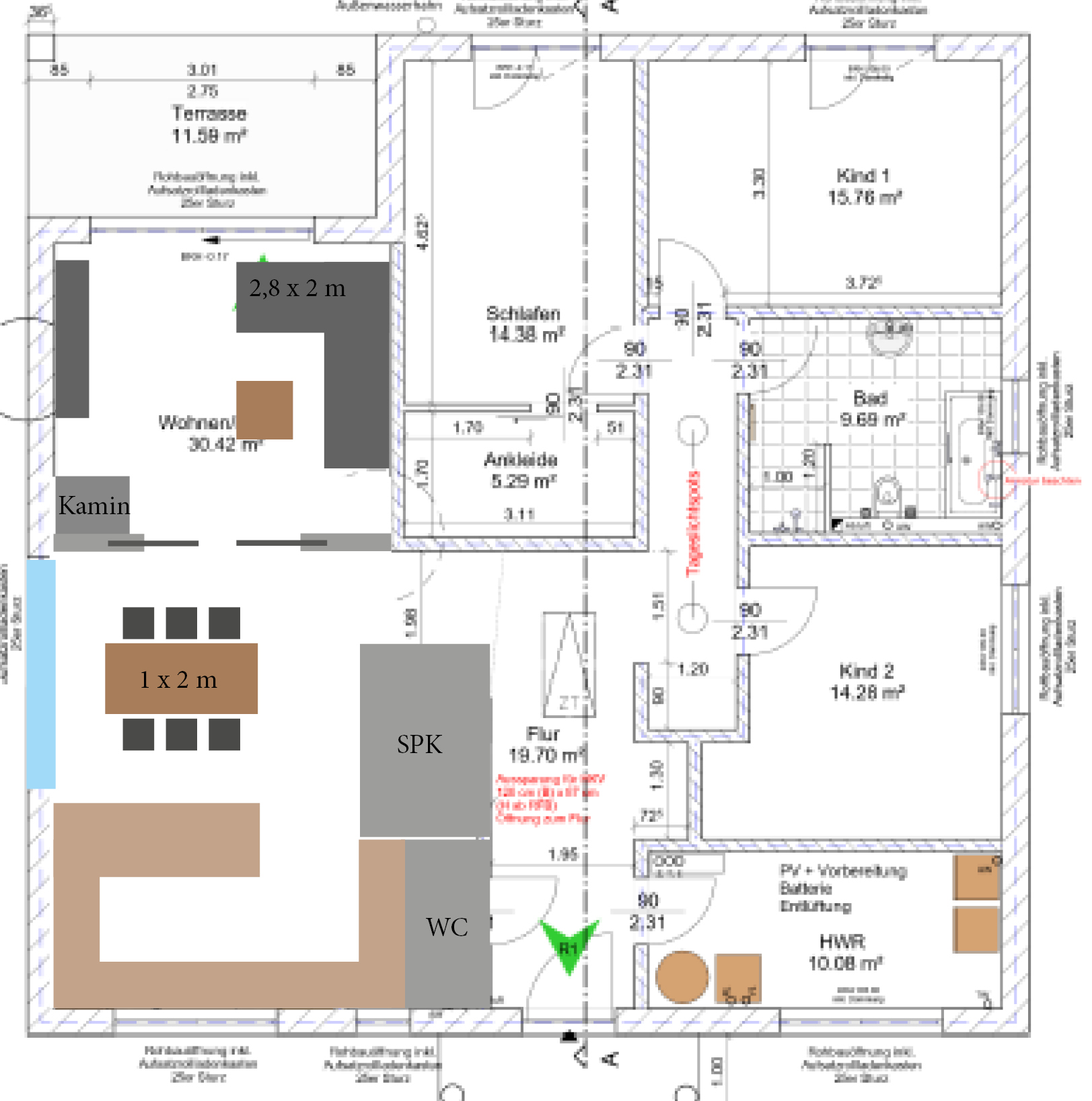

Man könnte auch drüber nachdenken, das WZ mit Schiebetüren zu schließen und dafür Küche und Essen als 1 Einheit zusammenzufassen. Gäbe gefühlt auch mehr Platz. Dann aber bitte ein großes Fenster beim Esstisch, ich finde nämlich auch dass da Fensterfläche fehlt. Im WZ gehört bei der Idee die Hebeschiebetür gespiegelt.
Grundriss: Wohnzimmer mit Kamin, Essbereich, Küche, Bad, WC, 2 Kinderzimmer, Schlafen, Terrasse.

Danke für die Anregung. Wir haben das Zimmer bereits möbliert. Da wir zu dritt sind, wird der Tisch 1,60m - 1,80m und die Couch 2,4m x 1,80m ca. Haben alle unsere Möbeln die wir mitnehmen platziert. Hat alles sehr gut gepasst. Klar, wird nicht mega viel Platz sein, aber das wollten wir auch nicht, sonst hätten wir viel größer gebaut.
Unsere Einstellung ist: "Wir bauen für uns und nicht für andere" :-)

Ich kenne auch genug Leute die die Meinung anderer nicht akzeptieren können. Hier gibt es so einige davon. Wir müssen nicht alles umsetzen was Du uns vorschlägst. Nehmen es aber gerne an und denken darüber nach. Nur weil jemand pinkes Hemd hat ist er nicht gleich ein Planungsfehler :-) Geschmäcker sind verschieden und wir wollen halt keinen grossen Tisch in der Küche haben. Die Wand wird als Trockenbau gebaut, falls uns später offenes Konzept mehr zusagt.
