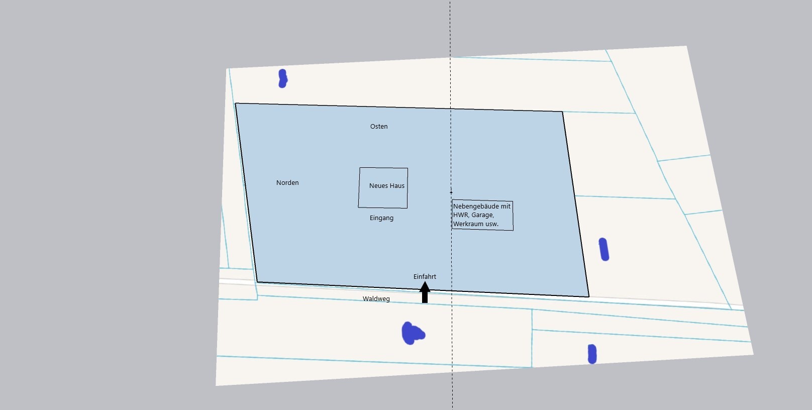

Wo ist Norden? Vielleicht doch mal Lageplan mit Garagen etc. dazu.

Lageplan werde ich gleich hinzufügen.

Bitte Lageplan beifügen.
Wo ist Norden?

Lageplan kommt.
Gebaut wird in Polen mit einem Budget von ca. 200T Euro.

Lageplan eines Grundstücks: Blaues Areal mit neuem Haus, Nebengebäude; Einfahrt am Waldweg.
