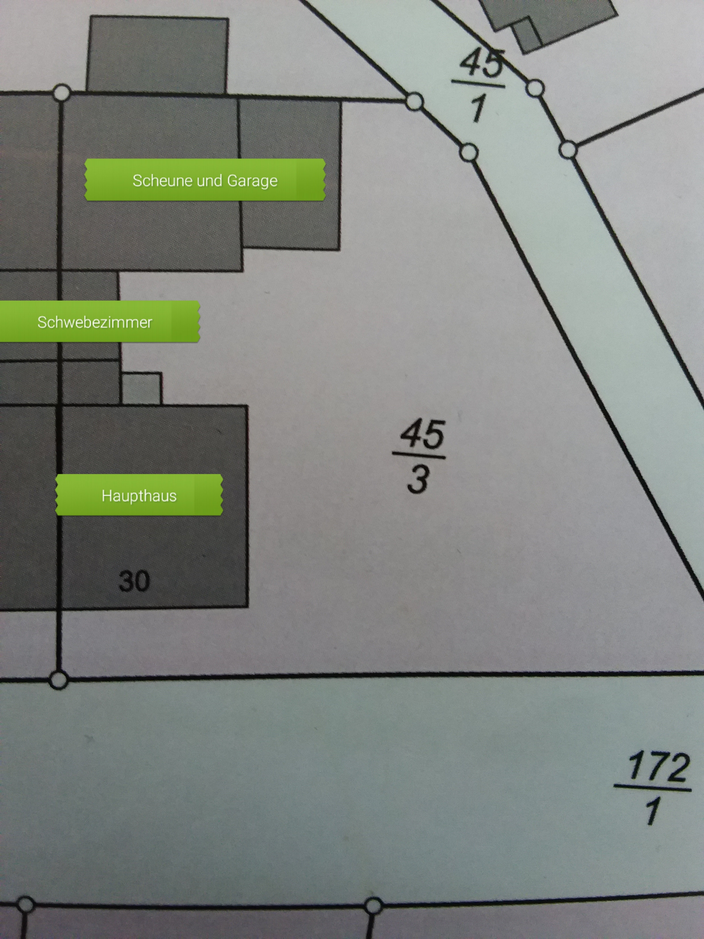

Ein Anbau/oder doch Ausbau der Scheune?:
Ich packe euch eine Skizze rein, damit ihr euch das hoffentlich besser vorstellen könnt. Auch hier gibt es mehrere Ansätze. Aktuell ist die Scheune mit einem schwebendem Zimmer mit dem Haupthaus verbunden.
Wir wollen ein Haus mit viel Holz innen. Kann auch ein Blockhaus sein. Es soll ein Ofen rein und ein kleines Gästezimmer haben, wenn meine Schwester zu Besuch kommt.
Ich nenne euch alle bisherigen Ideen. Bei allen wird die Garage abgerissen.
1. Die Scheune wird ausgebaut
2. An die Scheune wird angebaut, wo die Garage stand
3. Die Scheune wird abgerissen. Das Schwebezimmer bleibt und wird in den Anbau integriert
4. Die Scheune und das Schwebezimmer werden abgerissen und es kommt ein Neubau hin
5. Habt ihr alternative Ideen?

Lageplan eines Gebäudekomplexes mit Haupthaus, Scheune und Garage

Wie ist denn das Baufenster? Bzw. was sagt das Bauamt, was ihr da noch zusätzlich bauen dürft?
Außerdem, wenn ihr mit 580 € Kaltmiete noch nichts wirklich gespart habt und euch nicht einschränken möchtet, ist eine doppelt so hohe Kreditrate denn für euch ok? Meist gibt es ja beim Haus noch mehr Folgekosten...

Welche deiner Optionen bzgl der Scheune sinnvoll ist, wird nur ein Architekt beantworten können und wohl auch nur vor Ort.
Meine Cousine hat die Scheune meines Onkels ausgebaut und das war extrem viel günstiger als unser Neubau, aber das wird ja extrem individuell sein.

Zum Baufenster kann ich noch nichts sagen, das wäre auch nur relevant, wenn wir an die Scheune anbauen würden, richtig? Bisher bin ich davon ausgegangen, dass wir da wo die Scheune steht, auch wieder hinhauen dürfen. Der Kontakt zum Bauamt war kurz und es wurde das Gefühl vermittelt, dass es im Gebiet keine weiteren Einschränkungen gibt. Gleiches sagte auch der Architekt.
Ich bin ehrlich. Ich kenne die Verfahrensweise noch gar nicht richtig. Es klang so, als müsste ich bei jeder Frage ans Bauamt eine Bauvoranfrage schicken. Diese muss vom Architekt erstellt werden. Das klingt nach viel Geld für eine Idee, die danach verworfen wird.

Zum Thema Scheunenausbau. Ist der weg über einen Architekten der einzig mögliche / richtige, oder kann man das anders angehen?
