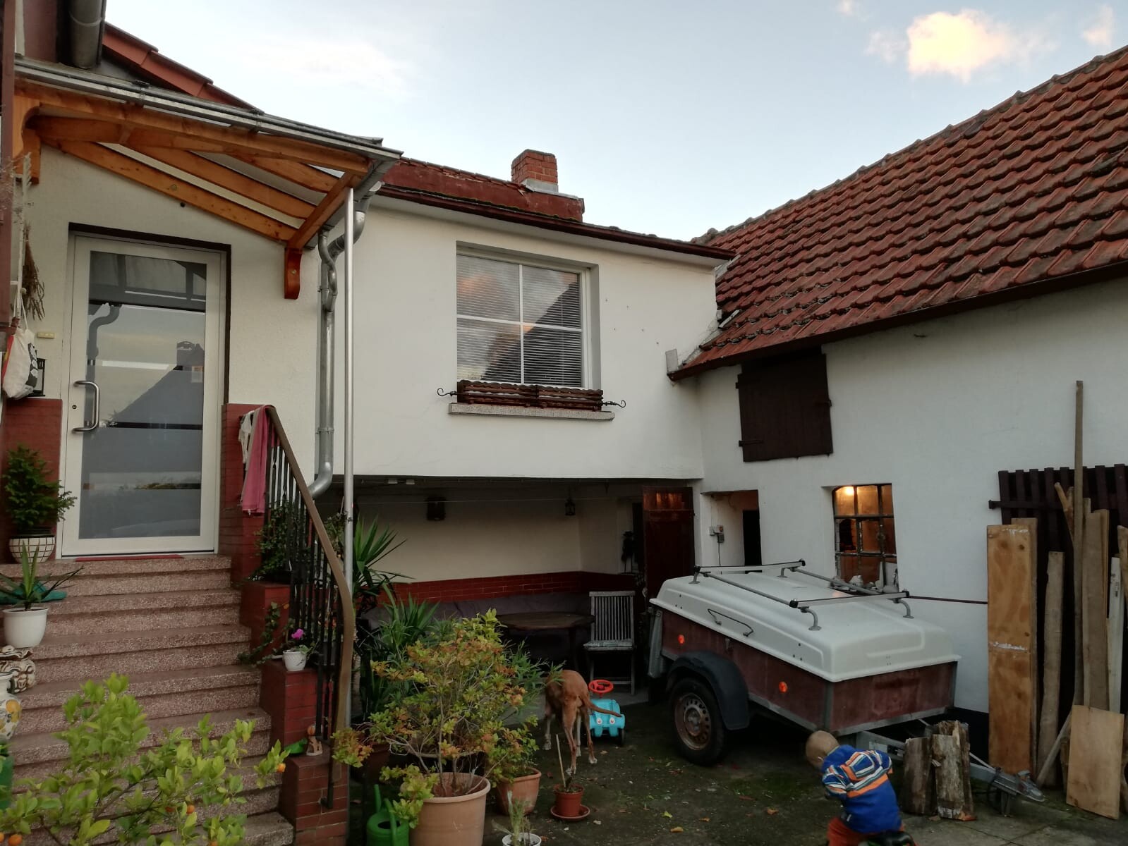

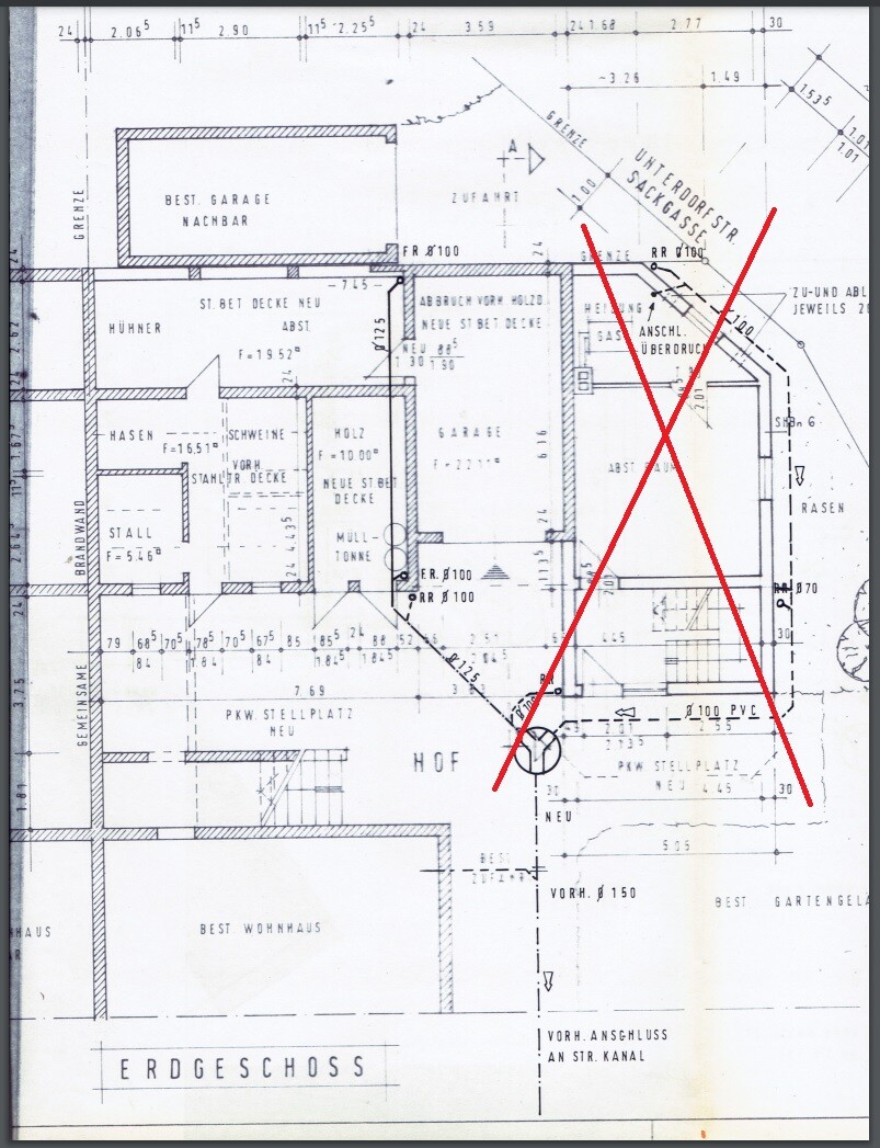

1. Die Scheune wird ausgebaut
Solch ein Ausbau wird meist teurer als ein Neubau, da - wie Du schon sagst - eine Scheune quasi trockengelegt und entkernt wird.
Das macht man, wenn man als Liebhaber mit viel Geld entweder Raum erhalten will, oder aus baurechtlichen Gründen der Bestand bestehen bleiben muss/sollte.
2. An die Scheune wird angebaut, wo die Garage stand
Wie schon gesagt: Aufenthaltsräume dürfen nicht in der Grenze (meist 3 Meter) zum Nachbarn gebaut werden. Was ist das da für ein Gebäude beim Nachbarn? Wenn die Scheune weicht für einen Neubau, müsstet Ihr dann 6 Meter mit Aufenthaltsräumen von diesem Gebäude weg sein... so ist zumindest mein Kenntnisstand.
3. Die Scheune wird abgerissen. Das Schwebezimmer bleibt und wird in den Anbau integriert
Siehe wie Punkt 2
4. Die Scheune und das Schwebezimmer werden abgerissen und es kommt ein Neubau hin
Siehe Punkt 2 oder es funktioniert, aber dafür braucht man Maße.
5. Habt ihr alternative Ideen?
Ja, Anbau planrechts... aber es fehlen Informationen (siehe ganz oben)
Ab wann zählt ein Anbau als Anbau?
Wenn er angebaut ist.
Als Schwierigkeit sehen wir die Integrierung des Schwebezimmers in den Neubau. Dadurch muss etwas Individuelles für uns angepasst werden, was den Preis steigern könnte. Ebenfalls würde es sich so um einen direkten Anbau handeln, da das Schwebezimmer beide Gebäude verbindet.

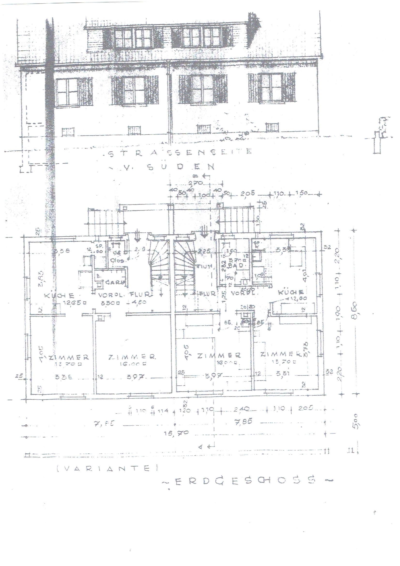

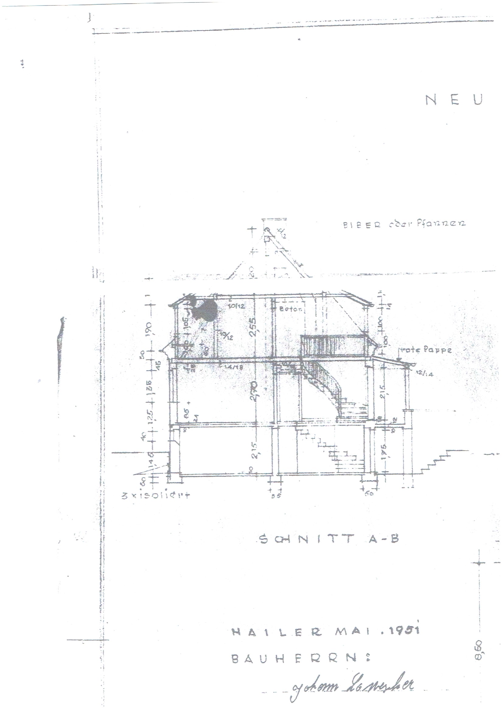

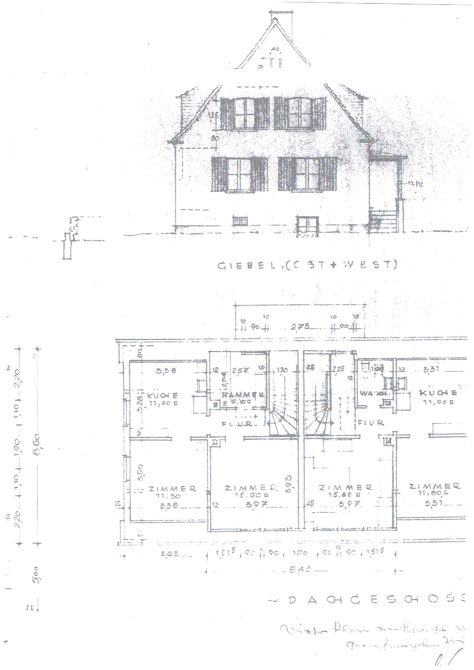

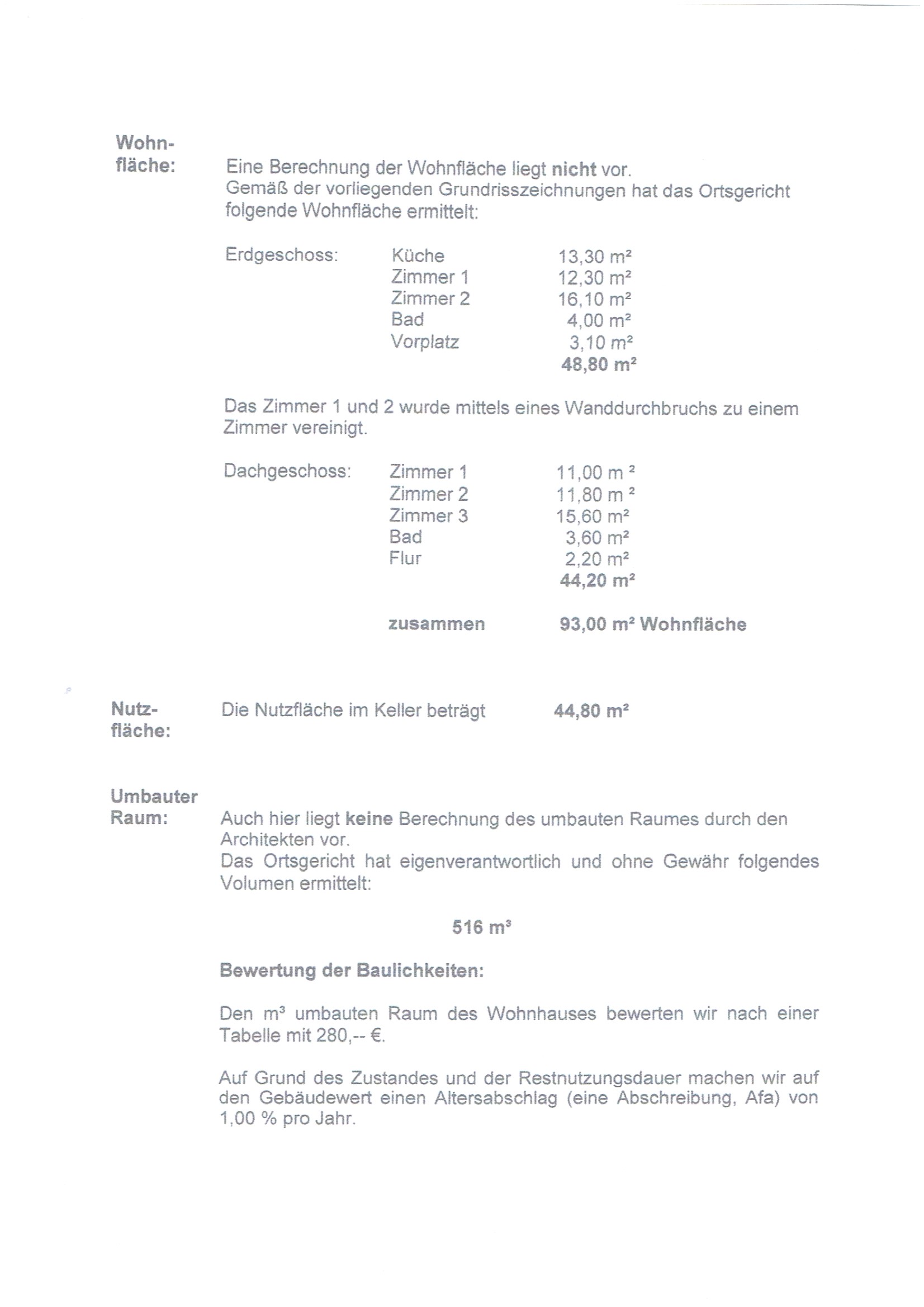

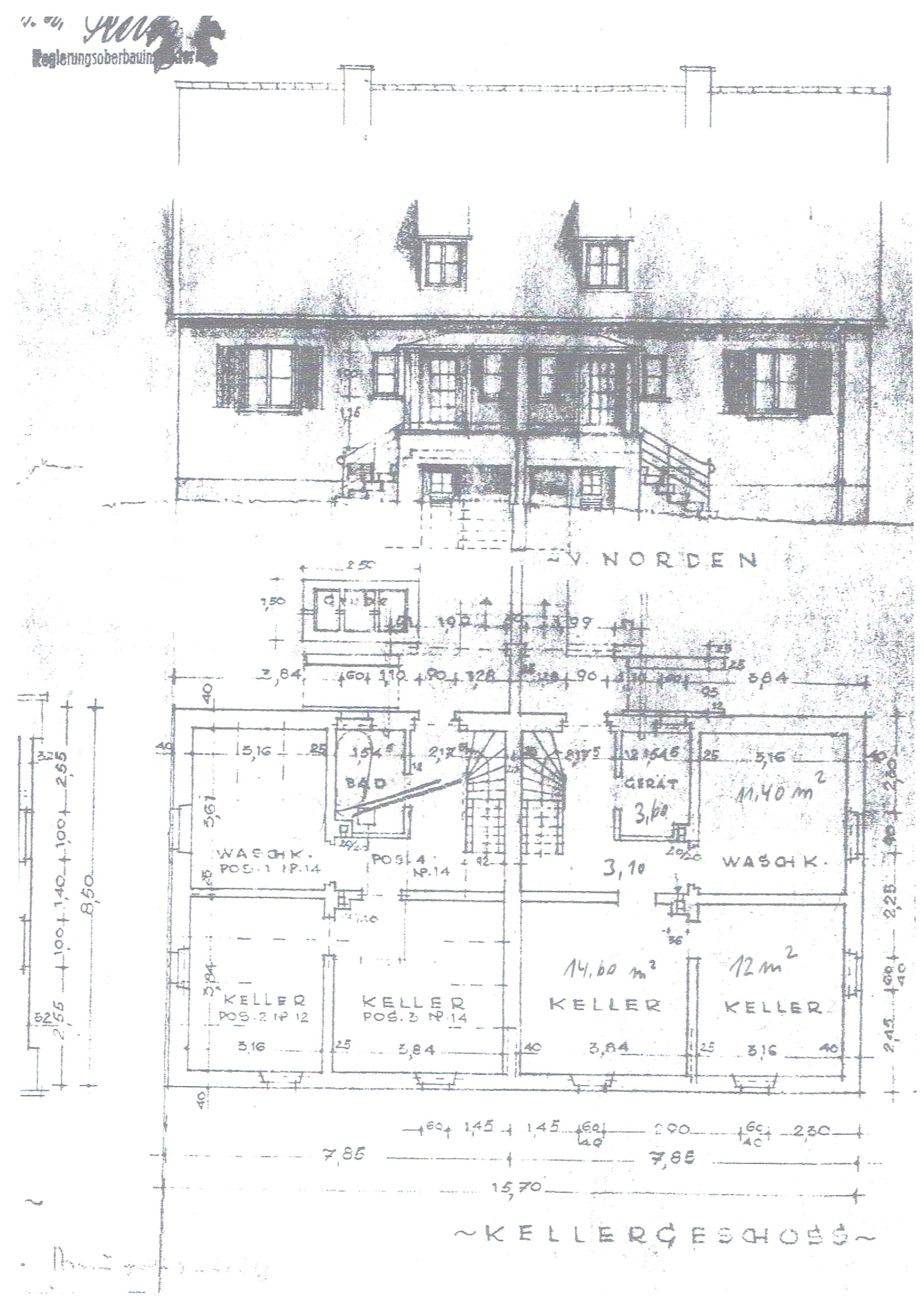

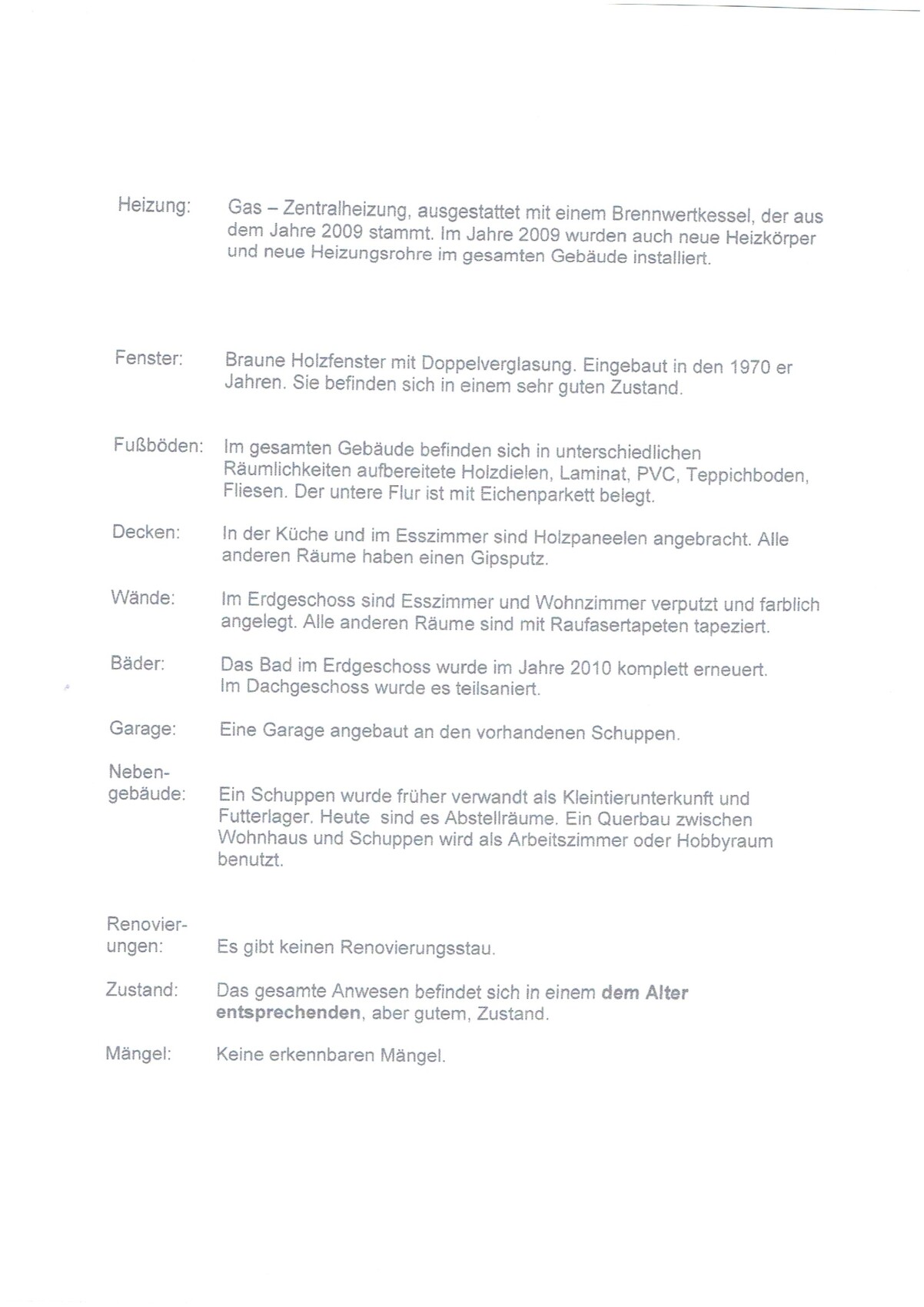

Im Anhang ist die Schätzung vom Ortsgericht. Ich habe versucht so viele privaten Informationen wie möglich raus zu lassen. Rest ist drin, wie Grundriss vom Haupthaus etc. Zusätzlich ist ein Grundriss vom Wirtschaftsgebäude drin. Da war mal ein weiterer Anbau von den Vorbesitzern geplant, wurde aber wieder verworfen. Ich habe es rot rausgestrichen. Wenn was wichtiges fehlt, versuche ich es nachzutragen.
Wie groß ist das Bestandshaus?
93m² Wohnfläche + Keller und Dachboden als Nutzfläche ca. 55m²
Wieviel Fläche sind hier und da vorhanden, um einen Anbau noch irgendwo hinzusetzen?
Fläche der Scheune ca 7.5*6 = 45m²
Fläche neben der Scheune ohne Garage 7.5*8= 60m²
Wenn also alles an Nebengebäuden abgerissen wird, hat man dann zusätzlich 105m² Garten/Baufläche
Hat das Bestandshaus im EG eine vollständige Wohnung oder fehlt ein Schlafzimmer, ein Bad? Welcher Zustand ist es? Gibt es da Fenster, die wegfallen würden?
Nein, die Wohnung erstreckt sich definitiv über zwei Etagen. Das obere Bad wollen wir machen. Steht aber schon im Finanzplan drin. Berührt die 170000 also nicht. Fenster sollten nach bisherigem Plan sich nicht am Haupthaus ändern.
Das war auch unsere Vermutung. Aber als Laie versteht man das ja nicht 100% Man sieht da ein Haus stehen und denkt. Ja perfekt da ist ja schon was :p Ich wollte es aber als Option mit aufnehmen, denn es ist ja tatsächlich eine, nur eben eine vermutlich zu teure.
So auch mein Kenntnisstand. Auch das sprach für den Ausbau der Scheune, dann würde sich eben Mauertechnisch nichts ändern. Nur was sich dahinter abspielt eben. Da vermuteten wir weniger Probleme, als bei einem Neubau. Der Nachbar hat dort seine Garage stehen. Sonst ist da weit und breit nur Rasen. Ich glaube der Abstand Garage - Haus darf anders sein. Aber ich weiß es nicht. Jedenfalls hatte der Architekt das nicht als Problem gesehen. Was nicht geht sind Fenster in die Richtung des Nachbarns, was bedeutet, dass es nur zwei Seiten mit Fenstern gibt, und oder es Dachfenster geben muss.
Du meinst Stein an Stein/Holz, oder ist es auch ein Anbau, wenn die Leitung/Strom angebaut sind?
