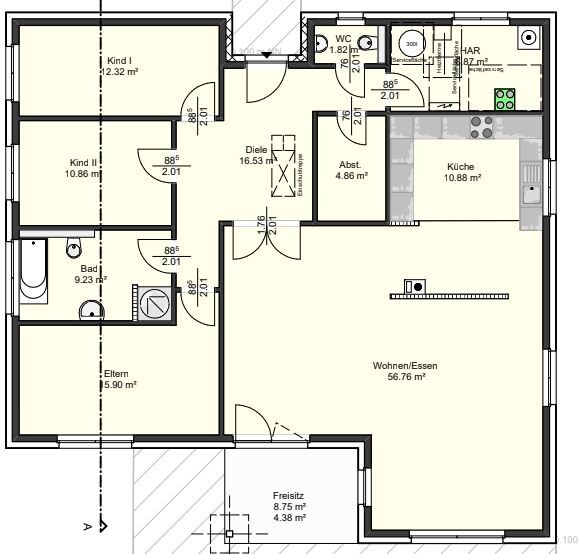

Grundriss Neubau Bungalow 100 qm

Da wir ja auch einen Bungalow haben:
Dach: Auch unter einem Kaltdach kann man hervorragend lagern. Unterschätze den Stauraum nicht, du wirst ihn dringend brauchen. Wir haben übrigens ein Krüppelwalmdach gebaut und dadurch richtig schön Platz.
Hauswirtschaftsraum: Tu den nicht neben einen Schlafraum. Wenn die Heizung schaltet oder die Waschmaschine läuft, kann das sehr stören. Da hilft dir auch keine dicke Wand. Das geht durch die Tür direkt durch. Dazu wird es da wirklich recht warm. Ein Trockner kann den Raum recht schnell deftig aufheizen. Lebensmittel brauchst da nicht lagern.
Flur: Ich persönlich bin ein totaler Fan von "runden" Fluren. So muss man seine Gäste nicht durch einen Schlauch scheuchen und hat selbst mal etwas Platz, Einkäufe oder ähnliches abzustellen, ohne gleich drüber hüpfen zu müssen. Deine Garderobe darfst ja auch nicht vergessen!
Bad: Ob du jetzt zwingend ein Gästebad brauchst, ist Ansichtssache. Ich finde es nur schöner, wenn ich meinen BH nicht wegräumen muss, wenn Besuch kommt.
Eventuell schaust du mal, ob die quadratische Form zwingend ist. Eine L-Form lässt sich viel besser bestücken und man hat gleich eine überdachte Terrasse.
Ich habe mal unseren Grundriss angehängt. Damit du weißt, was ich mit rundem Flur meine.

Ich finde Deinen Ansatz geerdet und man sieht, dass Du an Deinem Grundriss schon gefeilt hast, vor Allem imponiert mir wirklich die zeichnerische Darstellung. Wie schön wäre es, wenn man so etwas öfter sehen würde !
Du bist 28, das Leben steht vor Dir. Ich stimme @hampshire zu und würde mir in Deiner Situation auch etwas "Frischeres" vorstellen, ohne dass dabei das Budget steigen muss. Wichtig dabei ist wirklich eine individuelle Planung für Deine Situation. Sollte Frau, Kind(er), Hund, Lottogewinn dazukommen wird eh wieder Alles anders.

Um das kurz aufzuklären, ich bin eine Frau :) wenn also ein Mann in mein Leben kommt, bin ich die Frau mit dem Haus :D
Und die Firma steht schon fest, der Vertrag ist schon unterschrieben. Der Grundriss eigentlich auch, wahrscheinlich bin ich da nun etwas spät an mit Überlegungen die alles verändern.
@Evolith tatsächlich wollte ich erst ein L, aber aus Kostengründen wurde daraus (leider) ein Rechteck. Egal ob Fertighaus oder Massiv, als L lag es immer über meinem Budget
ich schaue mir eure Ideen mal an, vielleicht kann ich doch noch etwas davon umsetzen

Zonierung: Hauswirtschaftsraum und Bad tauschen. Am Ende des Flures ein separater Abstellraum. Drauf achten, dass hinter der Schlafzimmer-Tür 70 cm Platz sind, um den Schrank dahinter zu stellen.
Puschel92
@ypg die Idee ist gut, aber aus dem Hauswirtschaftsraum geht eine Tür nach draußen unter das Carport. Das würde dann wegfallen und darauf wollte ich nicht verzichten
