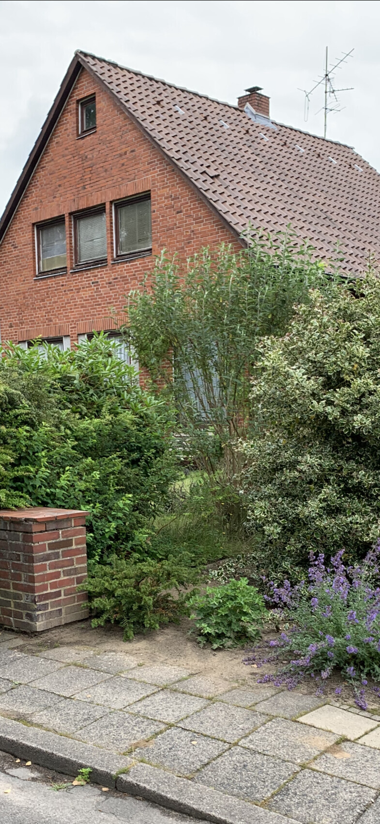

Foto habe ich natürlich vergessen. Dafür hab ich das auf dem Sommer gefunden, als mir das Haus auffiel.
Also falls jemand zu dieser Art Haus und Renovierungskosten etwas einfällt nur her damit.
Was auf dem Foto nicht gut zu sehen ist: im Erdgeschoss ist neben den Fenstern nicht geklinkert sondern ein anderes graues Material verbaut. Was kann das sein? Kann man eine solche Fassade sinnvoll dämmen?

Ist immer schwer zu sagen. Spontan fällt mir auf, dass das Dach wenig Überstand an der Giebelseite hat. Zu den Seiten kann ich nichts erkennen. Auch bei den Details muss man genau schauen: Zwischen den drei Fenstern im 1. OG ist jeweils nur ein sehr schmaler Steg. Könnte komisch aussehen mit Dämmung bzw. ohne Dämmung an der Stelle. Ist der Sturz druchgehend? Dann weg mit den Streben.
Dämmung des Daches könnte noch interessant sein. Erkennt man etwas durch das Fenster? Ist das augebaut? Irgendwas ist auf der Scheibe, aber das Foto gibt nichts her, was das sein könnte.

Sieht von der Seite fast wie mein Haus aus den 60ern aus. Klinker wahrscheinlich direkt vor die Wand gesetzt ohne Luftschicht. Dachüberstand 15cm?
Fassade lässt sich gut dämmen, warum auch nicht? 15cm reicht wohl für KfW 55 aus, wenn Du das Dach nicht anpacken möchtest (= 12cmDämmung)
Dachboden als Kaltdach.
Zu den Fenstern im OG hat Tassimat ja schon was gesagt.
