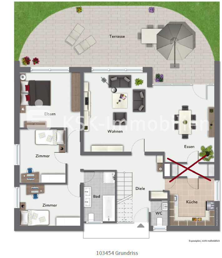

Im Anhang findet ihr den Grundriss unseres Hauses. Die beiden Wände zwischen Wohnzimmer/Esszimmer und Küche, die wir entfernt haben, sind rot markiert.
Mich würde interessieren, wo genau im Haus solche dezentralen Lüfter am besten angebracht werden sollten und welche Modelle ihr empfehlen könnt.
Macht es Sinn, nicht nur stoßweise zu lüften, sondern in zwei Zimmern die Fenster auf Kipp zu stellen, damit ein Durchzug entsteht? Natürlich würde das nur passieren, wenn wir nicht zu Hause sind, z. B. während wir arbeiten.
Vielen Dank im Voraus für eure Meinungen und Tipps!

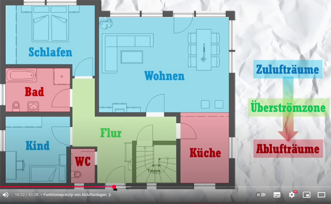

Ist das so eine Möglichkeit das Lüftungskonzept umzusetzen?
Grundriss eines Hauses: Schlafen, Bad, Kind, Flur, Küche, Wohnen; Zuluft/Abluft/Überströmzonen.

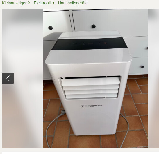

Zusätzlich noch die Heizung hochdrehen und lüften, was möglich ist. Kostet zwar €, damit bekommt Ihr aber den Schimmel nach der Behandlung mit dem Entferner in den Griff. Kauft aus der Buch eine gebrauchte mobile Klimaanlage (mit Trocknungsfunktion) und trocknet die Bude durch. Kostet ne Hunni.
Weißer TROTEC Entfeuchter auf Terrakottafliesen vor Küchenschränken
Ja, mit einer zentralen Anlage. Dezentral macht es so keinen Sinn, da es dabei keine reinen Zuluft- und reinen Ablufträume gibt. Außer, Du verzichtest auf Wärmerückgewinnung. Aber dann kannst Du auch die Fenster auf Kipp lassen und die warme Luft rauslüften.
Ich würde wahrscheinlich fünf dezentrale Geräte verbauen. Wohnen, Kochen, Schlafen, Bad (vielleicht geht hier auch nur ein reiner feuchtegesteuerte Abluftlüfter), Kind. Ggf. reicht ein Gerät auch für Küche/Wohnen aus, das etwas mehr Leistung hat.
Wenn die Dämmung drauf ist, geht es mehr darum, eine Grundlüftung zu bekommen. Sollte im Herbst die Luftfeuchtigkeit trotz der Lüfter zu hoch werden, kann man auch einfach mit dem Klimagerät ein paar Tage dagegen ankämpfen und die Feuchtigkeit aus den Räumen ziehen.
