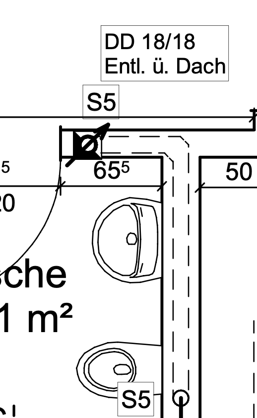

ich habe eine Frage bezüglich eines Symbols in den Entwurfsplänen unseres Hauses.
Leider gibt es dazu in der Legende des Plans keine Erklärung und ich finde im Netz leider auch nichts dazu.
Was soll das Symbol (halb schwarz, halb weiss mit 45°-Pfeil, von links nach rechts steigend) bei dem Abfluss "S5" genau bedeuten?
WC und Waschbecken nutzen ja anscheinend zusammen dann gleichen Abfluss der sich dann bei der Toilette in der Wand befindet.
Ich hoffe, dass mir hier jemand von Euch etwas Erleuchtung bringen kann.

Für mich sieht das aus als seien zwei Symbole übereinander gelegt.
Der Pfeil für Entlüftung und der "S/W Kasten" für Deckendurchbruch (mit dadurch verlaufendem Rohr?)
Kann mich aber auch täuschen.
Wäre natürlich gut, wenn man das ganze Bad mit der Verrohrung erkennen kann. Dann würde nämlich auch noch das Ausschlussverfahren möglich sein.
Ich denke, da ist das Entlüftungsrohr geplant.

Zur Erklärung der Darstellung:
Pfeil nach oben - Leitung geht durch die Geschossdecke hoch.
DD = Deckendurchbruch 18/18 = Maße des Durchbruches.
Also geht hier eine Leitung von diesem Geschoss startend durch die Geschossdecke nach oben durch die Aussparung in der Decke.
Das ganze wird dann tatsächlich die Entlüftung sein, da dies ja nun in der Erläuterung zum DD steht.
Wäre ein Pfeil nach unten gezeichnet bedeutet es, dass dort eine Leitung von hier startend nach unten führt.
Wenn der Pfeil den Kreis nicht durchbricht ist es ein reiner Startpunkt eines Stranges oder einer Leitung. Dann sitzt dort idr. kein DD.
Bei S5 würde ich jetzt einmal annehmen, dass dort S für Strang steht und alle Strangleitungen durchnummeriert wurden.
LG Jann
