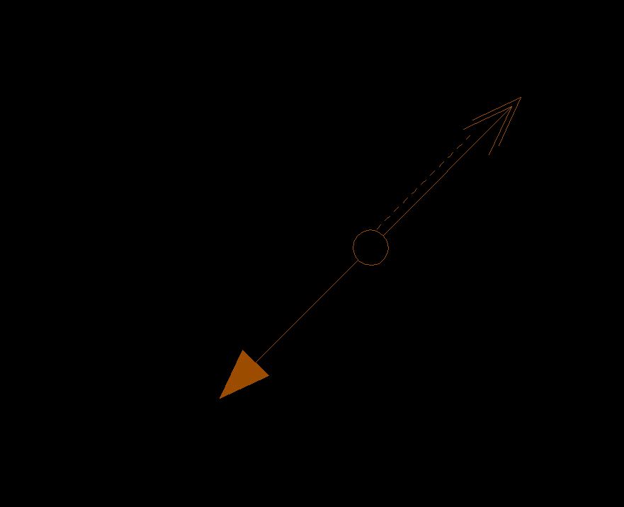

Zur Erklärung der Darstellung:
Pfeil nach oben - Leitung geht durch die Geschossdecke hoch.
DD = Deckendurchbruch 18/18 = Maße des Durchbruches.
Also geht hier eine Leitung von diesem Geschoss startend durch die Geschossdecke nach oben durch die Aussparung in der Decke.
Das ganze wird dann tatsächlich die Entlüftung sein, da dies ja nun in der Erläuterung zum DD steht.
Wäre ein Pfeil nach unten gezeichnet bedeutet es, dass dort eine Leitung von hier startend nach unten führt.
Wenn der Pfeil den Kreis nicht durchbricht ist es ein reiner Startpunkt eines Stranges oder einer Leitung. Dann sitzt dort idr. kein DD.
Bei S5 würde ich jetzt einmal annehmen, dass dort S für Strang steht und alle Strangleitungen durchnummeriert wurden.
LG Jann
Sehe ich anders.
Das Symbol hier ist eine durchgehende Steigleitung. Sie kommt also vom Stockwerk drunter und geht ins Stockwerk drüber. Das Symbol startet ja links unterhalb des Durchbruches, den du richtig beschrieben hast.
Ich wundere mich allerdings immer wieder, was manche Helden meiner Zunft so zeichnen. In erster Linie dürfte das einfach ne SW-Fallleitung sein, welche halt dann nach oben über Dach entlüftet wird. Sofern es sich hier um das oberste Geschoss handelt, wäre das folgende Symbol angebrachter und auch verständlicher.
Oranger Pfeil mit Kreismarkierung und diagonaler Linie auf schwarzem Hintergrund
Jann St
Ja richtig, ich hatte erst vor es ko kreter zu schreiben, das wir uns hier vermutlich im 1. Og befinden und der Strang durchläuft aber ich dachte so reicht die Info und ist verständlich. Daher unten die Erläuterung wie es aussieht wenn der Strang nicht durchläuft.
Ich finde die Art der Zeichnung aber ganz normal. So sehen sie bei uns immer au egal von welchem Architekten oder Fachplaner.
