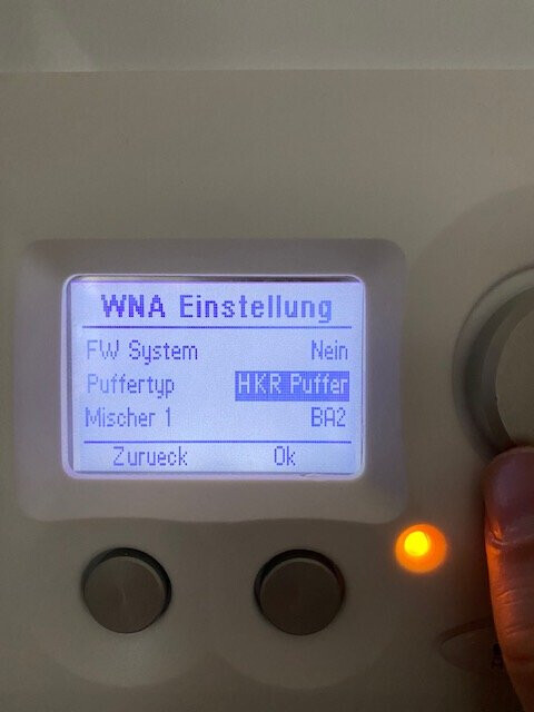

Daniel-Sp01.11.20 17:50Aber der Mischer mischt doch gar nicht mehr Rücklaufwasser in den Vorlauf. Die Vorlauftemperatur hinter dem Mischschalter entspricht der Puffertemperatur.
T_im_Norden01.11.20 17:55Es geht mir im Moment um die Schwerkraftbremse bzw. Den Bypass.
Aus der Anleitung für die Cosmo Dinger geht nicht genau hervor ob es davon 2 gibt.

Alessandro02.11.20 11:29zu den Werten kann ich nichts sagen, nachdem es gestern Nacht 15 und heute 18 Grad hat. Es waren 2 Heiztakte, die sehr sehr kurz waren, weil die Puffertemp, schnell erreicht wurde.
Ich habe jetzt soweit alle Wärmepumpe Einstellungen auf default gestellt. Somit wird im Mischer die gleiche Heizkurve wie in der Wärmepumpe gefahren.
Deaktiviere ich den Pufferspeicher bei der Regelung, nimmt er den Rücklauffühler und nicht den Pufferfühler als Referenzwert.
Somit sollte der Pufferspeicher eigentlich nur ein aufgeblähter Vorlauf sein, der das Erreichen der Rücklauftemperatur verzögert oder?
