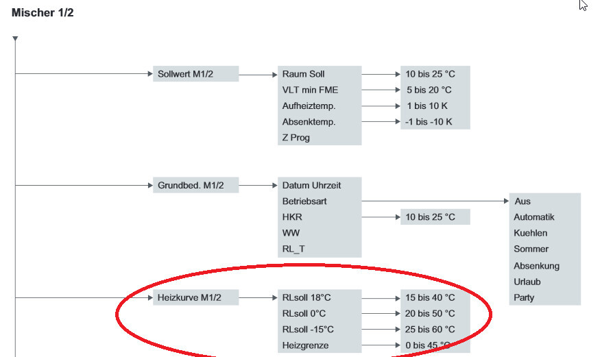

Ja. Man hat ein Temperaturgefälle von Heizwasser zum Estrich zur Luft. Je nach Wärmeverlust über die Hülle ist das etwas unterschiedlich
Worauf was das eigentlich die Antwort?
Unter 21°C kann/darf es ja gar nicht fallen, das wäre ja unter Raumtemperatur.
Also: Heizwasser>Estrich>Luft. Wenn Luft>=21°C, dann muss das Heizwasser zwangsläufig ein paar Grad höher sein im Rücklauf. Somit müsste @Alessandro sein Rücklauf irgendwie einen Fußpunkt von 21°C haben für seine Rücklaufsteuerung?
Daniel-Sp
Stell es ein wie im anderem Forum vorgeschlagen. Nehme deine Heizkurve als Mischerkurve die Warmepumpenkurve wie vorgeschlagen 5K höher. Warte ab und berichte.
Alessandro
ist das nicht extrem von den Temperaturen her?
Die Wärmepumpe würde ja dann bei 15C AT auf ca. 32C und bei 0C AT auf ca. 37C aufheizen.
Daniel-Sp
Aber das ist doch genau so in dem anderen Forum empfohlen worden. Und wenn du die Heizkurve der Wärmepumpe so belässt und die Mischkreisheizkurve darunter einstellst, wird es kalt.
Entweder du stellst den Mischer voll auf indem du die Mischkreisheizkurve hoch drehst, dann gibt die Heizkurve der Wärmepumpe die Haustemperatur vor. Oder du machst es wie im anderem Forum vorgeschlagen, dann gibt die Mischkreisheizkurve die Haustemperatur vor.
seat88
seat88
Entweder du willst es warm haben oder eben nicht. Das kannst du momentan wählen.
Und das es anders anscheinend nicht funktioniert bzw du es anders nicht hinbekommst siehst du ja mittlerweile hoffentlich.
Und einen Versuch so so zu machen ist es mindestens wert...
