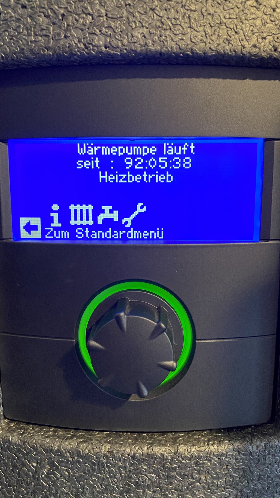

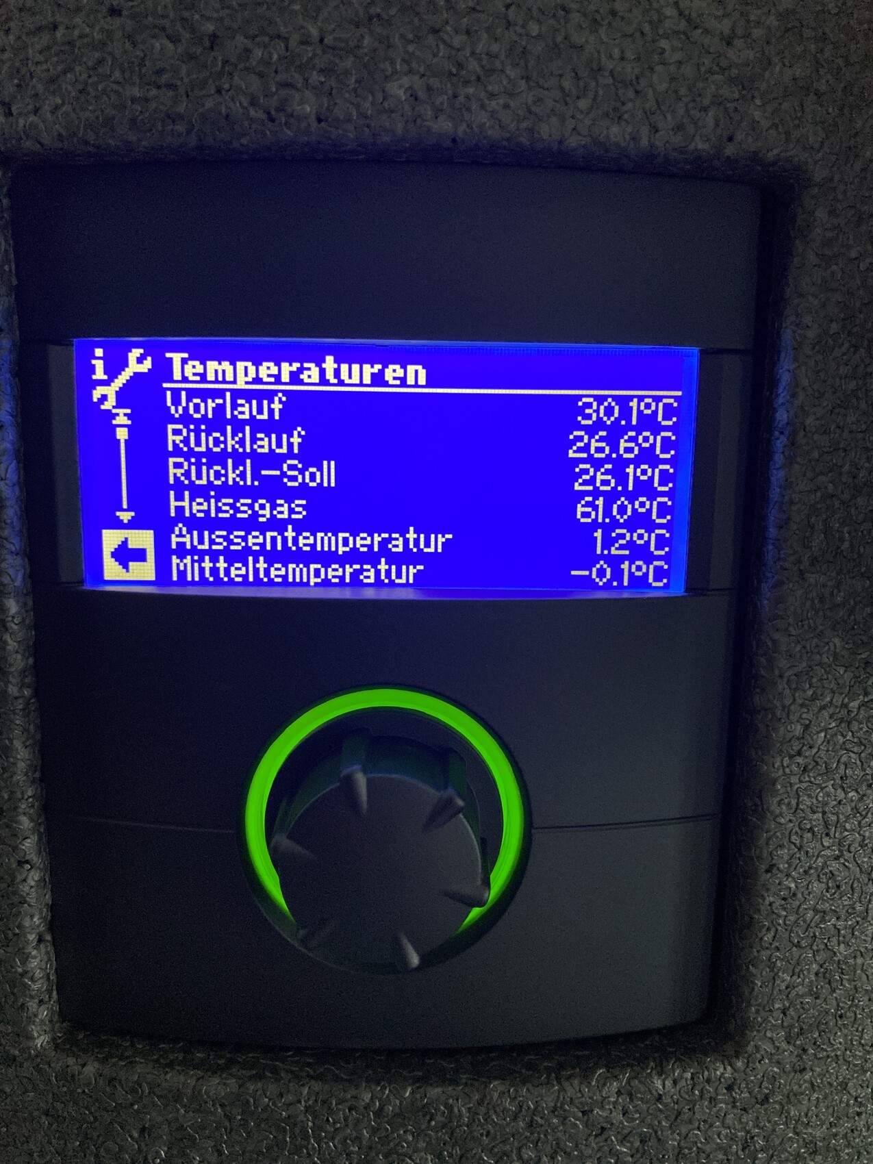

@Alessandro , dann könntest du mal versuchen die Hysterese zu reduzieren.
unsere Pumpe läuft nun seit über 90 Stunden, Hysterese 1 Grad. Stromverbrauch bei ~20 kWH pro Tag.
Wärmepumpe läuft seit 92:05:38, Heizbetrieb, blaues Display, grün beleuchteter Drehknopf.
Thermostat mit blauem Display zeigt Vorlauf 30,1°C und Rücklauf 26,9°C; grün beleuchteter Drehknopf.

du lebst meine Traum :p 😀
halmi
28.11.20 13:22
Easy Wärmepumpen-Lifestyle :p

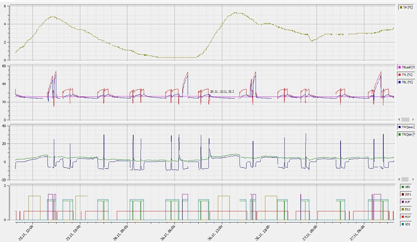

@halmi
90h davon kann ich nur träumen...
Mit meiner on/off Wärmepumpe
Vier Panels zeigen zeitabhängige Temperaturverläufe und Sensorwerte aus einer Überwachungsanzeige.
