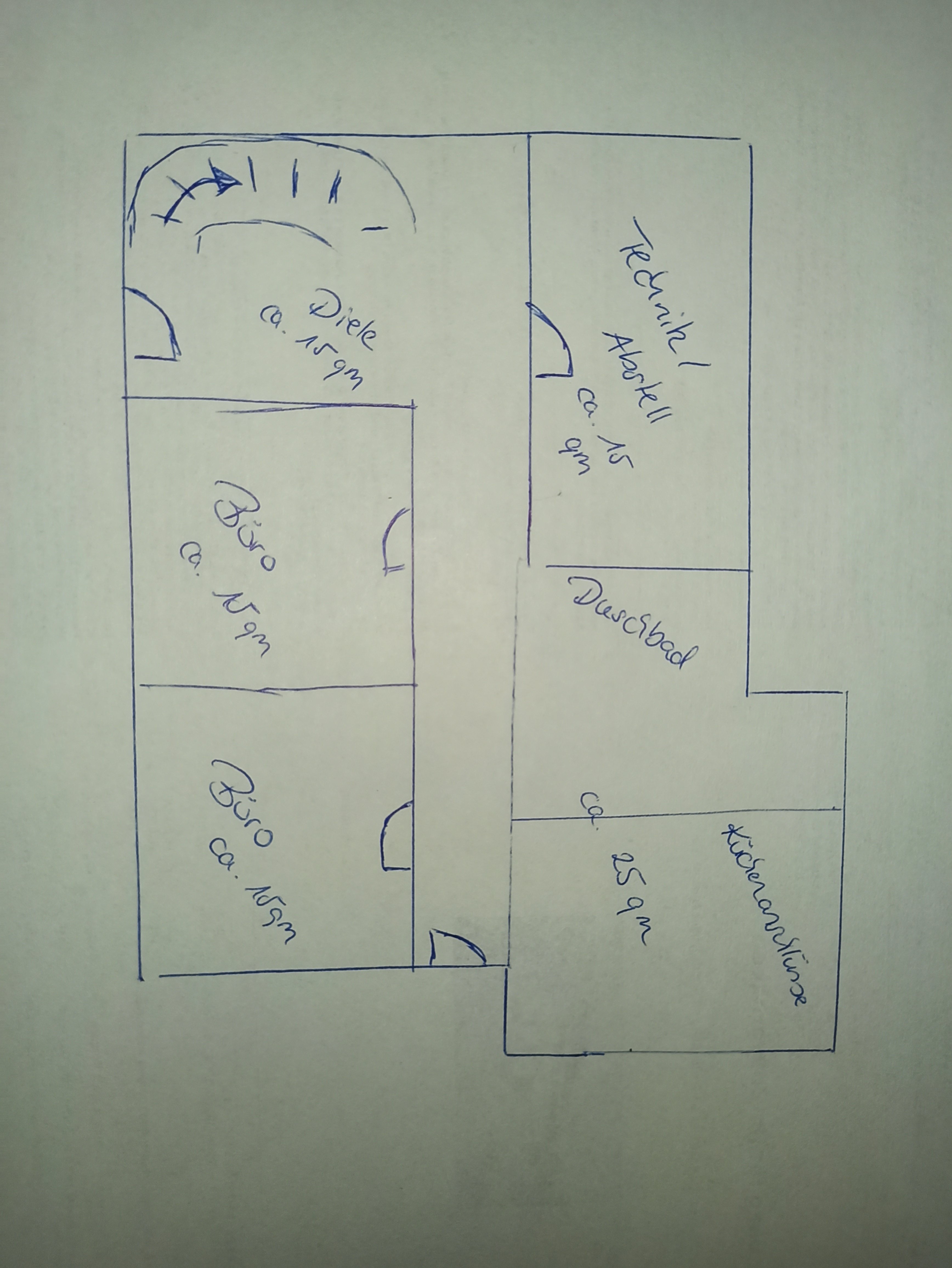

Ich habe mal ganz, ganz grob einen Kellergrundriss gemacht, der uns so etwas mehr Spielraum lässt - natürlich würden die oberen Geschosse dann komplett umgeplant werden.
Nur eine Laienfrage noch: Welche Bauunternehmen bieten sich bei sowas an? Google spuckt mir hier in der Gegend entweder welche aus, die Landschaftsbau machen oder welche, die sich auf Großgebäude/Industrie spezialisiert haben. Zudem kleinere, die nur Tiefbau machen. Nach was muss ich also am besten suchen?

pagoni202009.07.20 00:27Wie gesagt, ich bin keiner für Grundrissentwurf; ich denke ohnehin, dass da Jemand mit richtig Ahnung dran sollte. So kommst Du nicht wirklich weiter. Die Idee der späteren, GETRENNTEN Nutzung ist auf dem Bild nicht umgesetzt.....Planer/Architekt kann das.
Ich mag Technik aber in diesem Fall würde ich auch mal alten Wegen eher vertrauen und auch persönlichen Kontakt suchen.
Vlt. mal fragen auf der Gemeinde/Nachbargemeinden, natürlich auch google (gute Baufirmen haben oft wenig Zeit für Internetseiten), Neubaugebiete mal nachsehen....da findet sich schon eine Auswahl.
Zuverlässigkeit wird Dein wichtigster Begleiter sein, daher würde ich mich für diese Suche Zeit lassen. Dieser baut Dir das dann auch incl. Keller bzw. wird das vlt. gar nicht gerne aus der Hand geben. Je mehr Schnittstellen desto mehr Risiken und auf dem Keller soll Dein Haus stehen und nicht die Schaukel.......Niemals würde ich das fremd vergeben.

Ideensucher09.07.20 04:07Thirteen schrieb:
Der Keller soll mindestens im vorderen Bereich zur Straße hin als Wohnkeller ausgebaut werden. Hier würden wir auch ggf selbst Hand anlegen.
Das Schlafzimmer im Keller ist deshalb blöd, weil die Kinder aktuell noch klein bzw Baby sind. Klar, man kann solange die Kids klein sind, sie mit in ein Zimmer im Keller ziehen lassen.
Aber auch wenn sie etwas größer sind, will ich nicht unbedingt, dass sie im Dunkeln durch das ganze Haus müssen, wenn sie zB nachts einen Albtraum haben
hWas ich machen wuerde: Planen, dass die Kinder irgendwann im Keller wohnen.Die ersten Jahre wohnen sie oben, koennten sich auch bis zum Schulalter locker ein Zimmer teilen. Viel mehr als schlafen machen sie in dem Alter eh nicht alleine und mit 8 sind sie dann stolz, dass sie einen eigenen Bereich haben.
Wenn du sich dazu durchringst kannst du oben ein Duschbad weglassen, was dir Platz schafft. Entweder fuer groessere Zimmer oder fuer einen Raum fuer die Waschmaschine. Da kotzen dann die Kinder ab wenn sie 15 sind und 2 Treppen noch muessen mit ihren Sachen, aber in dieser Phase meckern sie auch ueber andere Dinge.
Braucht ihr langfristig zwei Bueros? Wenn nicht evtl auch oben nur ein grosses Kinderzimmer machen was spaeter ein Büro fuer 2 wird. Das laesst euch paar qm uebrig fuer eine kleine Sitzecke am Fenster wo spaeter eine Person in Ruhe ein Buch lesen kann, wenn die Kids im Keller sind.
Gaebe dir auch Flexibilitaet, evtl denkt ihr ja nach Kind 1 "eins reicht!"
