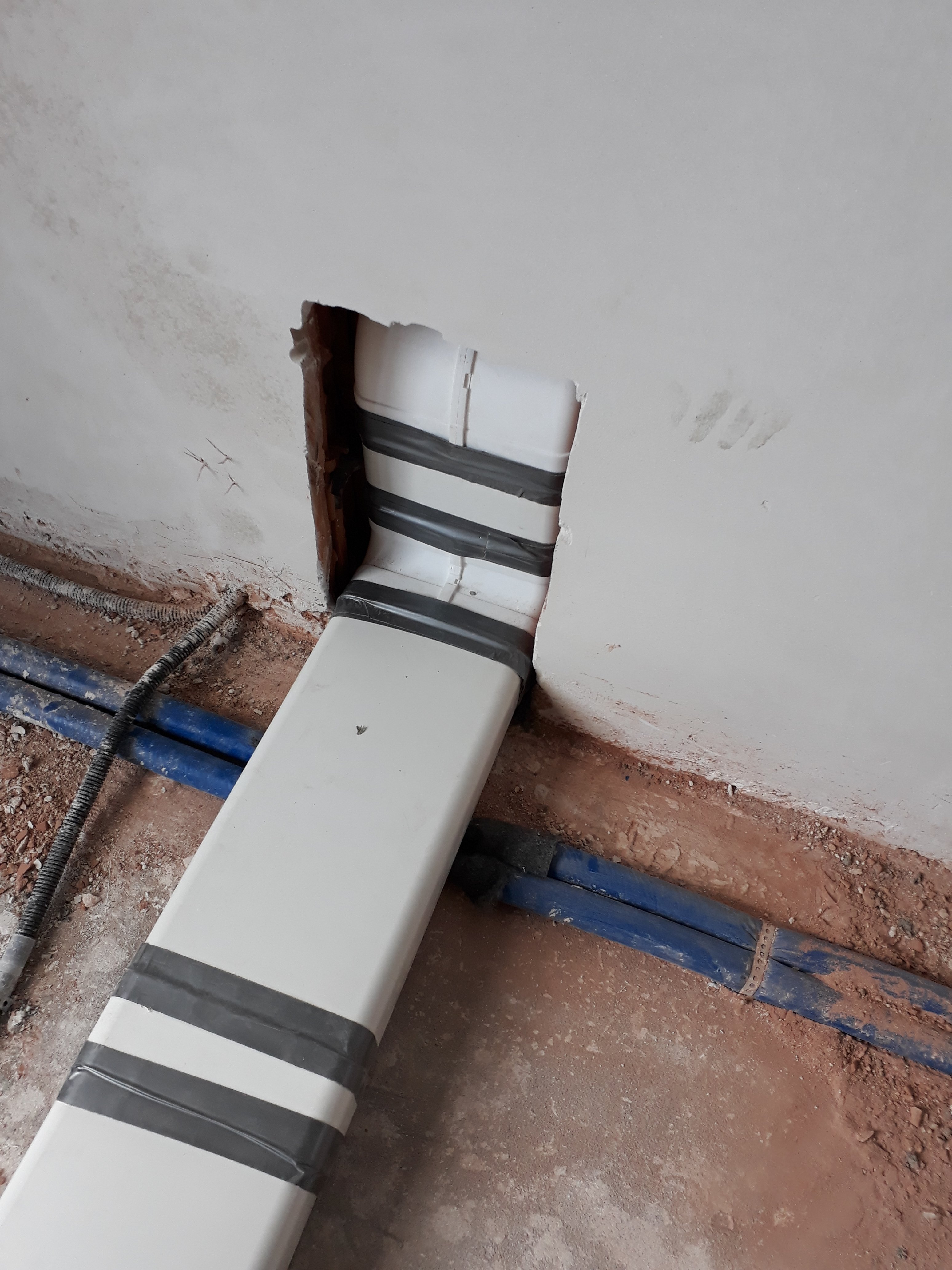

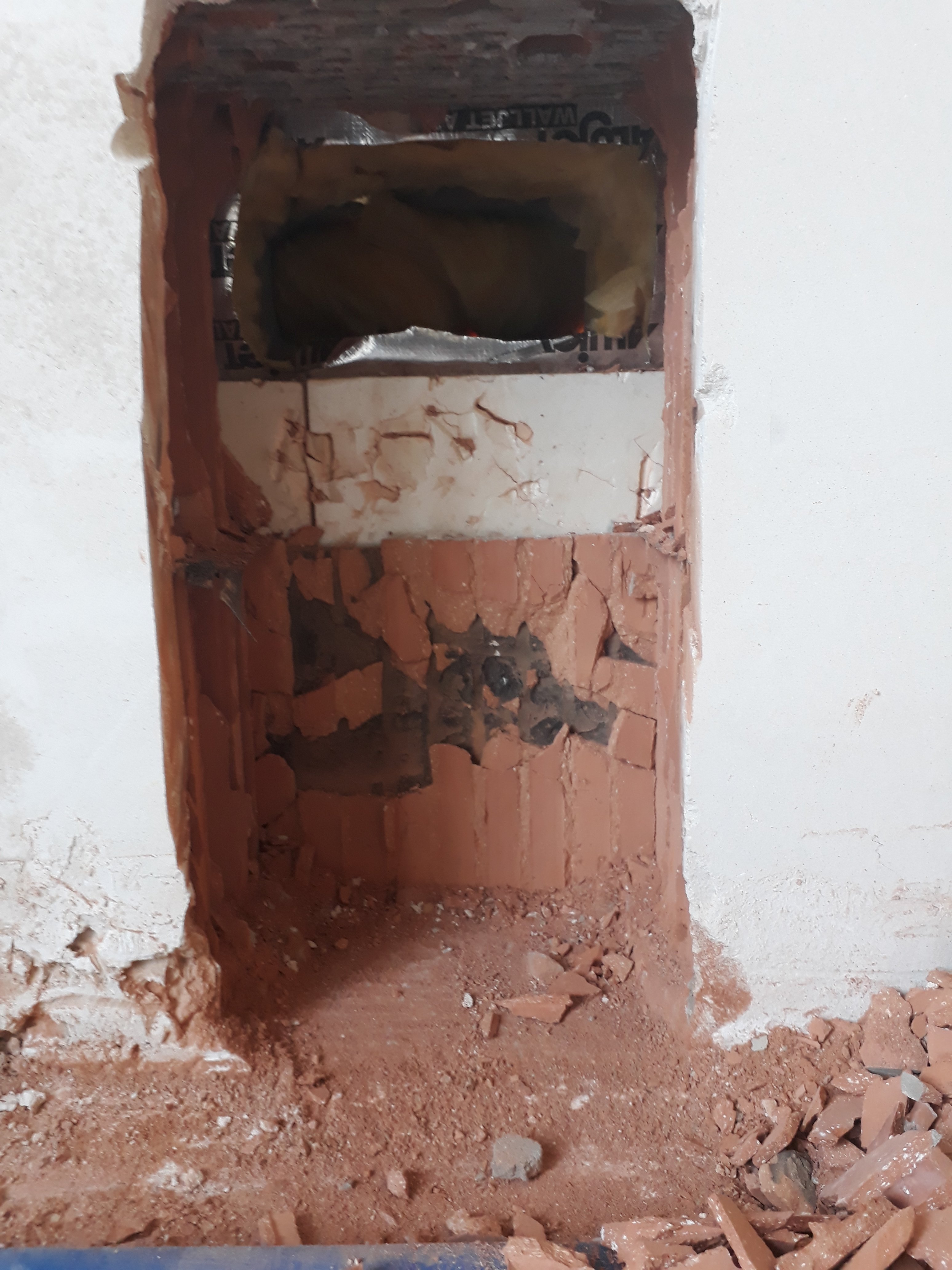

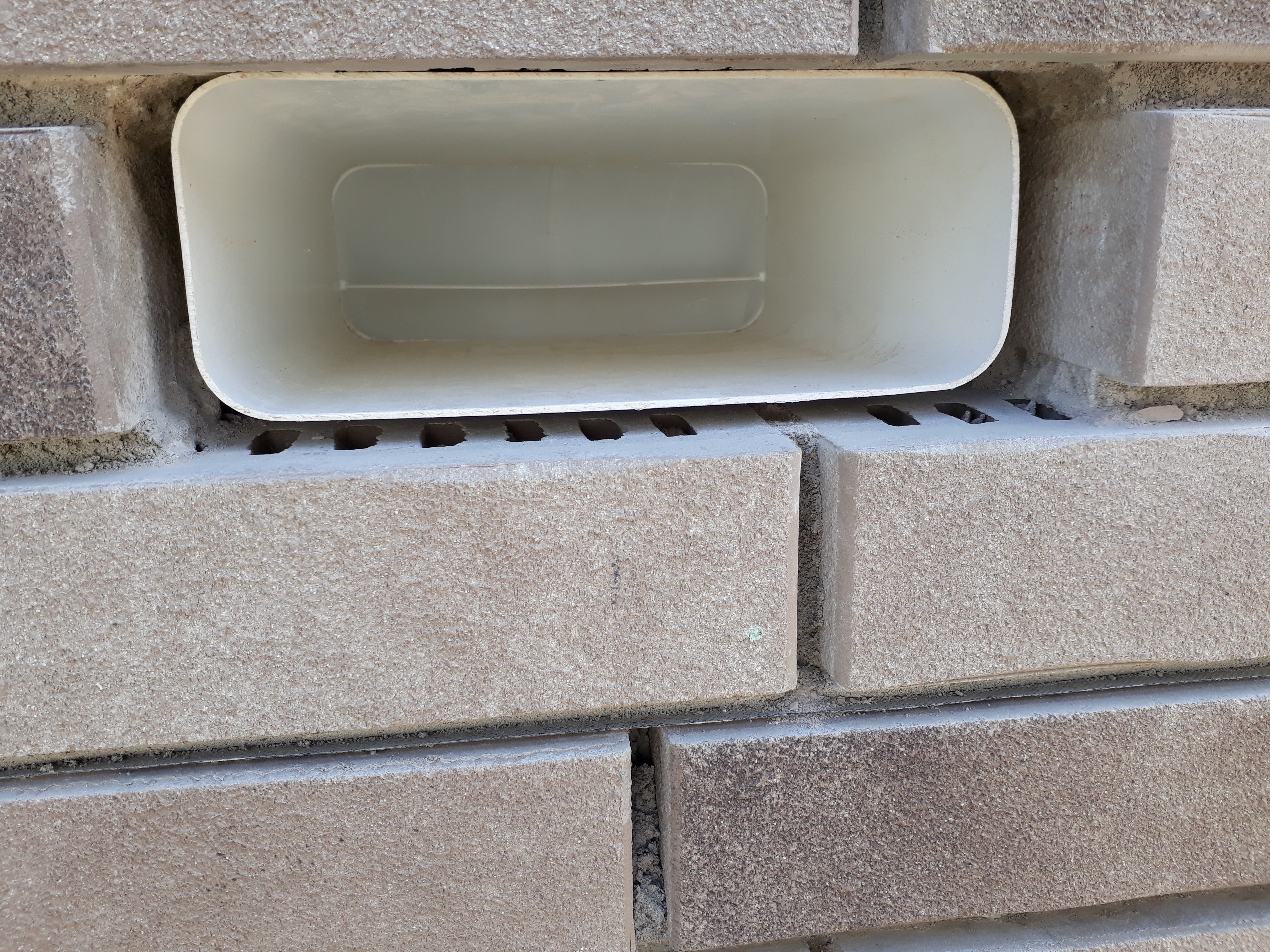

Hallo zusammen ,
für unseren Muldenlüfter erfolgte ein Durchbruch durch das zweischalige Mauerwerk.
Fragen :
wie sollte ich am besten das Loch schließen, also sowohl von außen als auch von innen?
Dazu fällt mir folgendes ein :
- Schaum ? Wenn ja , gibt's ein speziellen ?
- Styropor ?
- Mörtel ?
- Gips ?
Hatte irgendwo auch gelesen , dass man auch ein Kompriband für den Mauerkasten einsetzen sollte , wird da bisschen eng.
Der Estrich ist bereits drin.

Kann nur bedingt beitragen. Ich setz am Wochenende den Mauerkasten.
Der wird mit Bauschaum ausgeschäumt, Rest macht Gipser.

Der Kanal kam auf die Schweißbahn , dazwischen kam noch eine dünne Lage Schaum, dann soll der Sockellüfter besser reinpassen.
Danke, aber habe ich nicht ganz verstanden oder wir aneinander vorbei geredet.
Ich meinte jetzt nicht den Mauerkasten sondern die Verlegung des Kanals bis zum "Verwendungsort". Auf dem einen Bild sieht es so aus als, ob Du ihn ohne irgendwas auf dem Boden verlegt hast.
Mein Küchenbauer sprach was von Dämmung, der Architekt hat gemeint ja man kann da was drunter legen. Bei der Frage nach was ging's von dünnem Styropor bis zu irgendwelchen Vliesen. Gehört habe ich auch öfters, dass das nicht notwendig sei.
