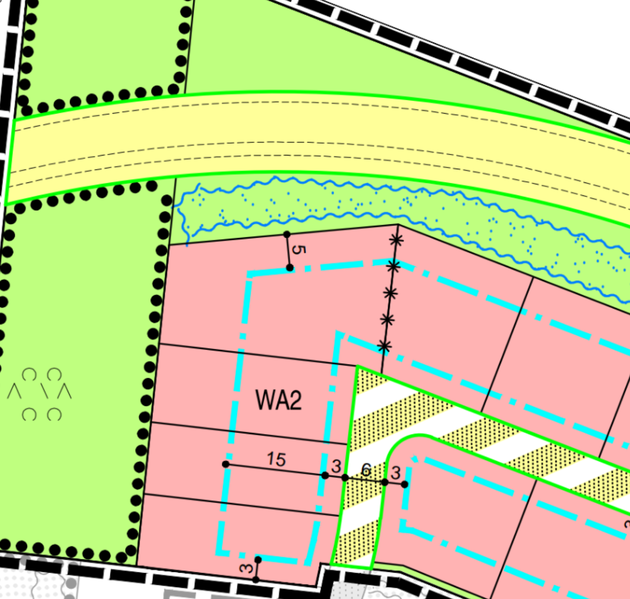

Das soll das Ergebnis von 3 Runden Planung mit einem Profiplaner eines Bauunternehmens sein? Habe da meine Zweifel.
Ist der Lageplan genordet? Der Zuschnitt ist so knapp, man erkennt nicht mal die Straße, Zufahrt oder evtl. Nachbarn.
morgenstern
17.05.20 20:49
Wie geschrieben habe ich den Plan nachgezeichnet. Solange wir nichts unterschrieben haben, möchte ich keine Originale einstellen.
Der Grundriss ist nicht geordnet, der Ausschnitt aus dem Bebauungsplan ist es.
Ja, wir sind mittlerweile durch drei Runden gegangen.
Anbei noch ein größerer Teil des Bebauungsplan.
Bebauungsplan WA2: pinke Zone, grüne Flächen, Fluss, blaue Linien, Straßen.
