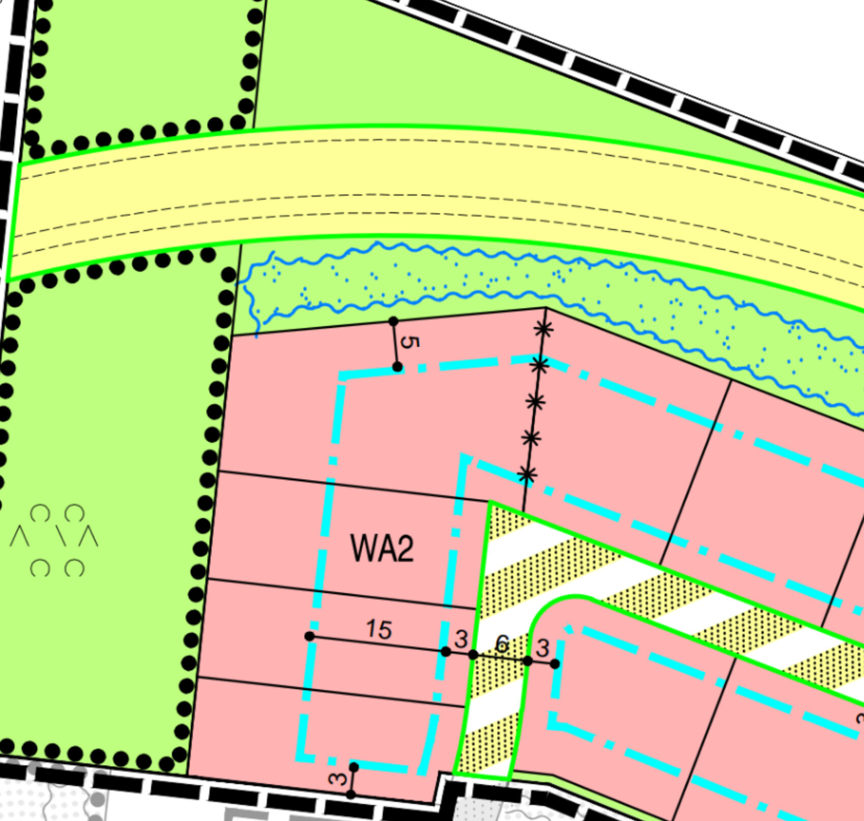

lange mitgelesen, jetzt wird es (endlich) langsam ernst:
Größe des Grundstücks 621qm
Hang nein
Grundflächenzahl 0,35
Baufenster, Baulinie und -grenze siehe Anhang
Randbebauung 3m
Anzahl Stellplatz 2
Geschossigkeit 2
Maximale Höhen/Begrenzungen TH 6,5m / FH 10,5
Stilrichtung, Dachform, Gebäudetyp: Zeltdach, "Stadtvilla"
Keller, Geschosse: 2 Vollgeschosse plus Keller

Noch ein Wort zur Lage/Bebauungsplan/Baufenster:
Zufahrt zur Garage wäre durch das kleine Stück im Südosten. Dies ist eine Anwohnerstraße.
Nördlich von uns entsteht eine etwas größere Straße, die aber auch nur den Verkehr zu den Neubaugebieten aufnehmen soll.
Nördlich dieser Straße ist Feld und wird es wohl auch die nächsten 15 Jahre bleiben.
Wir sind am nordwestlichen Rand des Baugebiets, im Westen fängt ein Naturschutzgebiet (Wald) an.
Der Nordpfeil im (nachgezeichneten) Plan stimmt nicht. Den Plan müsste man ca 10-15° im Uhrzeigersinn drehen.
An der Ecke im Nordwesten stoßen wir schon ans Baufenster, ebenso im Osten mit der Garage.

morgenstern17.05.20 20:49Wie geschrieben habe ich den Plan nachgezeichnet. Solange wir nichts unterschrieben haben, möchte ich keine Originale einstellen.
Der Grundriss ist nicht geordnet, der Ausschnitt aus dem Bebauungsplan ist es.
Ja, wir sind mittlerweile durch drei Runden gegangen.
Anbei noch ein größerer Teil des Bebauungsplan.
