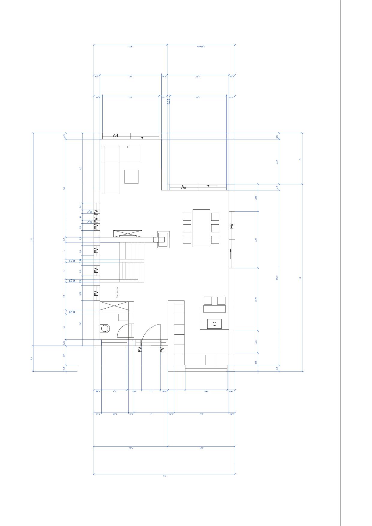

Hallo, wir würden auch gerne mal unsere Grundrissentwürfe vorstellen und eure Meinungen dazu hören.
Größe des Grundstücks 1000 m²

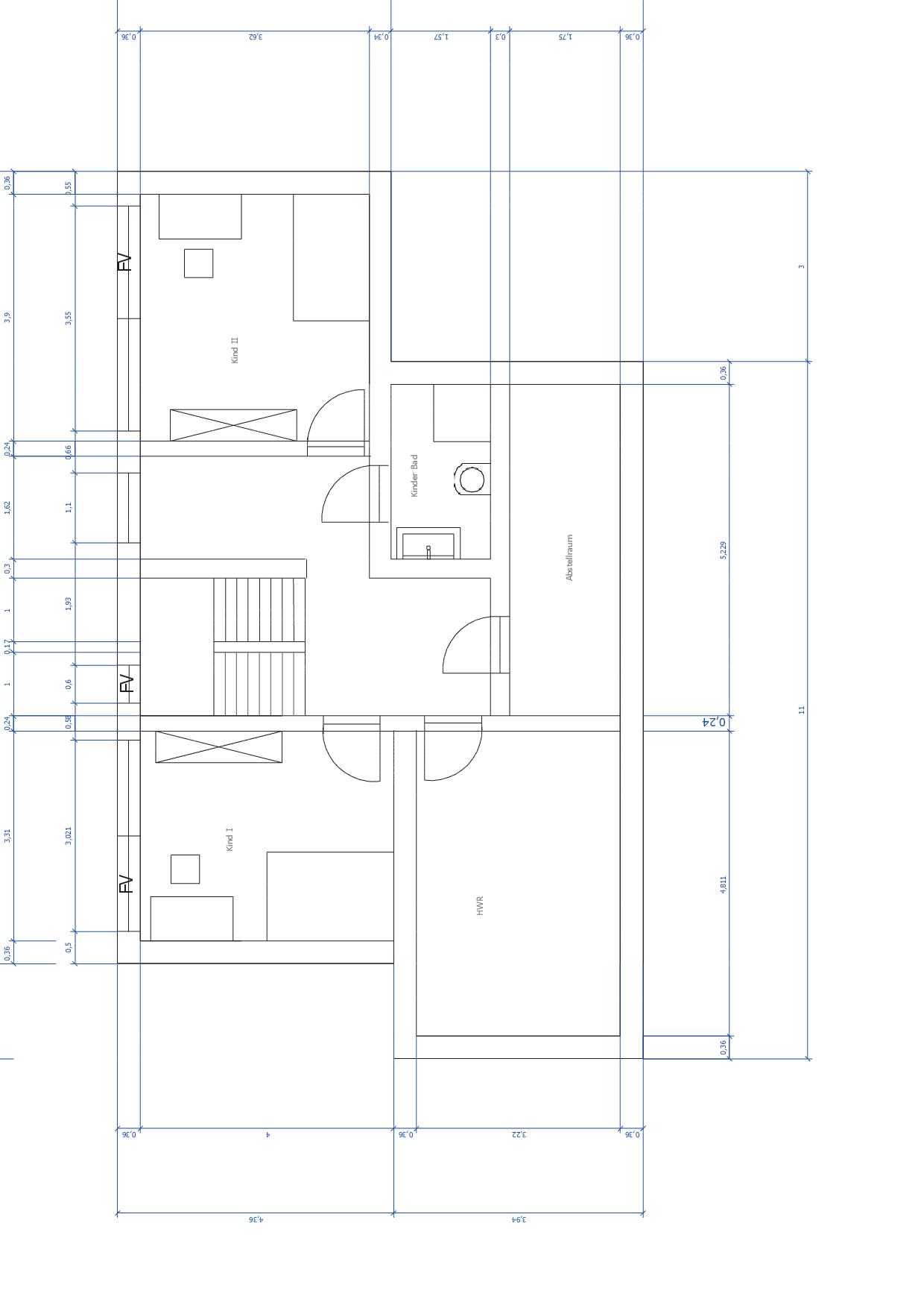

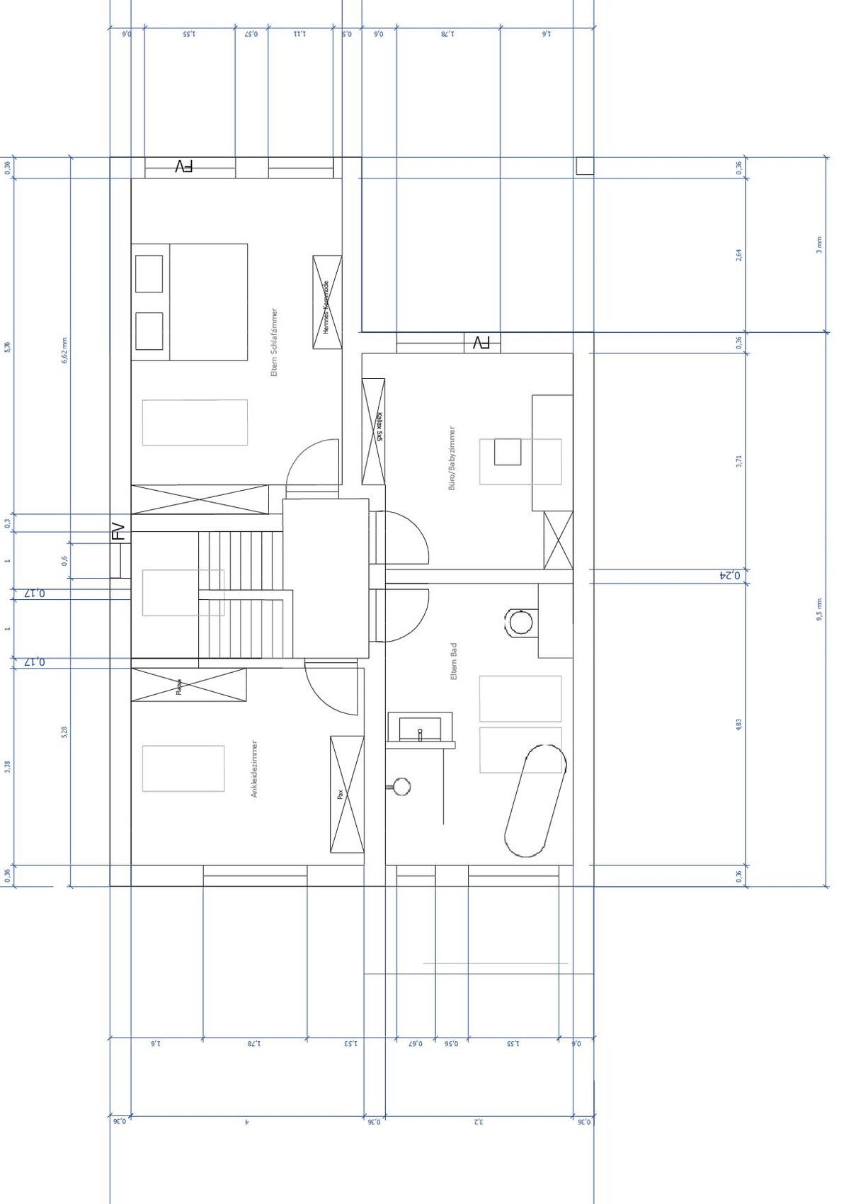

Nach einigen Besuchen in Musterparks und dem durchblättern von allerlei Katalogen der gängigen Fertighausanbietern, an denen wir aber immer etwas auszusetzen hatten, haben wir uns selbst einen Grundriss entworfen.
Unser Grundstück befindet sich an einem Wendehammer und einem leichten Nordhang. Es ist so vorgesehen, dass der Keller auf der einen Seite offen liegt und die dort entstehenden Räume als Wohnraum genutzt werden können. Die Terrasse liegt an der Südseite.
Ich hoffe es in den Zeichnungen ist alles lesbar, die Maße dienen vorerst nur zur Orientierung
Was haltet ihr von unseren Entwürfen?

22.02.20 13:42
wo ist welche Himmelsrichtung?
Hausbau_2021
22.02.20 13:47
Links ist Norden und Rechts Süden. - Die Haustüre ist im Westen.
22.02.20 13:47
Höhenlinien?
Die 2 m Linie im OG fehlt.
Für wie viele Personen ist das Haus?
Wie hoch ist das Budget?
Hausbau_2021
22.02.20 13:56
Was ist mit Höhenlinien gemeint?
Das Haus ist für 2 Erwachsene und 2 Kindern geplant.
Das Budget ist noch nicht definiert - je nach Ausstattung sind da ja große Unterschiede.
Die 2m Linie fehlt in der Darstellung weil die Dachneigung noch ungeklärt ist.
22.02.20 15:00
Wie ist der Höhenunterschied auf dem Grundstück?
Wie hoch im Baufeld?
Ohne 2 m Linie kann das OG nicht bewertet werden.
