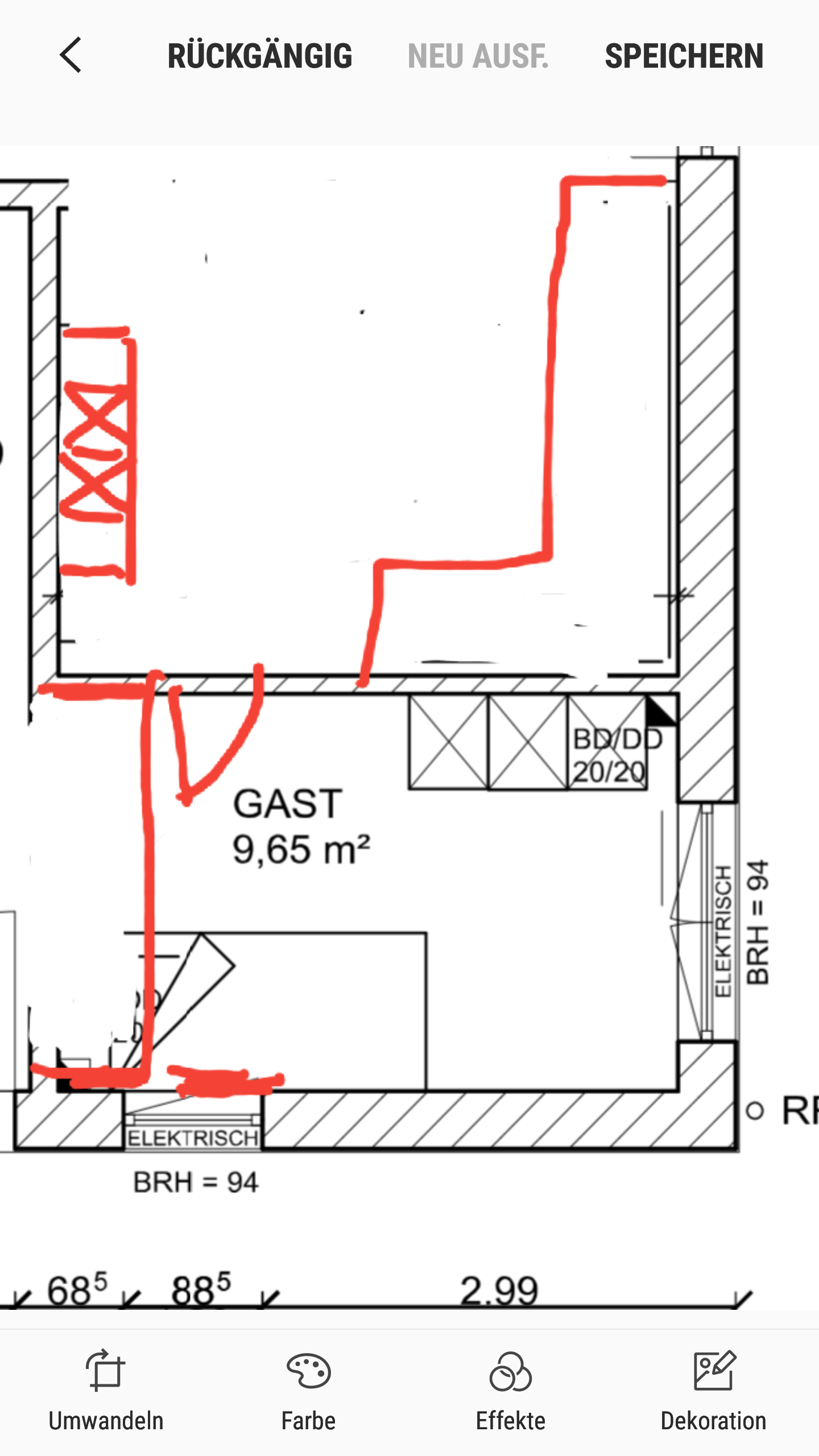

Ich werde auf jeden Fall jetzt da einfach eine normale Tür nehmen aber mit glaselement. Einfach einen Durchgang ohne Tür zu lassen hab ich auch schon überlegt. Aber eine Tür ist praktisch, wenn man da wirklich mal seine Ruhe will.
Was sagt ihr zum Thema Fenstermaß? Welches fenstermaß sieht schön aus? Westfenster im Büro zu groß?
Wie breit muss ein Raum sein um noch als Raum und nicht Abstellkammer zu gelten?
auf welcher Seite befindet sich denn dein aktueller Plan? Wir hatten früher ein Arbeitszimmer ca. 2,20m x 4m und das hat völlig ausgereicht.
Über welche Fenster redest du denn?

Ich würde halt an einer Wand regale stellen ca. 40cm tief. Gegenüber einen Schreibtisch. Da könnte ich darauf achten, dass er nicht so tief ist. Vlt 50-60cm. Und wenn man dazwischen 1,2m Durchgang hat reicht es wahrscheinlich.
Wenn es ein Bildschirmarbeitsplatz ist kommst du damit nicht aus. Das sollten schon mindestens 75 cm sein, damit du den ergonomischen Abstand einhalten kannst.
Andererseits, wenn es nur ein Einzelarbeitsplatz sein soll reicht auch 1m Durchgang locker.
Shiny86
10.04.20 11:29
Wie würdet ihr die Möbel denn stellen?
@Curly mir geht es auch speziell um das Büro Fenster. Es ist 1.51/1.26 2-flügelig und ich frag mich, ob es zu groß ist.
Das Büro ist ca. 3,4m lang und an der fensterseite 2,3m breit.
Das Wohnzimmer ist ca. 4,05m lang und 3,3m breit.
Würdet ihr den Raum anders verteilen?
Also ich glaub ich hab sie nicht alle, aber ich hab Angst, dass ich kein Sofa für die 3,3m finde. Ich brauch nämlich ein gemütliches auf dem auch wirklich 4 Leute gerne sitzen. Ich schieb hier gerade den Film, dass ich wenn es so weit ist ein Traumsofa finde, welches 3,4m breit ist und dann nicht ins Wohnzimmer passt.

Shiny86 schrieb:
Ich glaub ich veranstalte hier zu viel Verwirrung. Ich erwarte nächste Woche den neuen Grundriss. Am besten reden wir danach über Fenster.
Ja, vergiß nicht, Dir die Ansichten mit geben zu lassen.
ein 1,51m und nur 1,26m hohes Fenster ist auf jeden Fall nicht groß. In unserem 10qm großen Arbeitszimmer ist das Fenster 1,76m x 1,38m und das wirkt ganz normal groß. Das Maß ergibt ja auch nicht die reine Fensterfläche, der Rahmen nimmt einen großen Teil davon in Anspruch.
Mir persönlich wäre das Wohnzimmer zu klein, würde ich eher mit der Küche tauschen.
