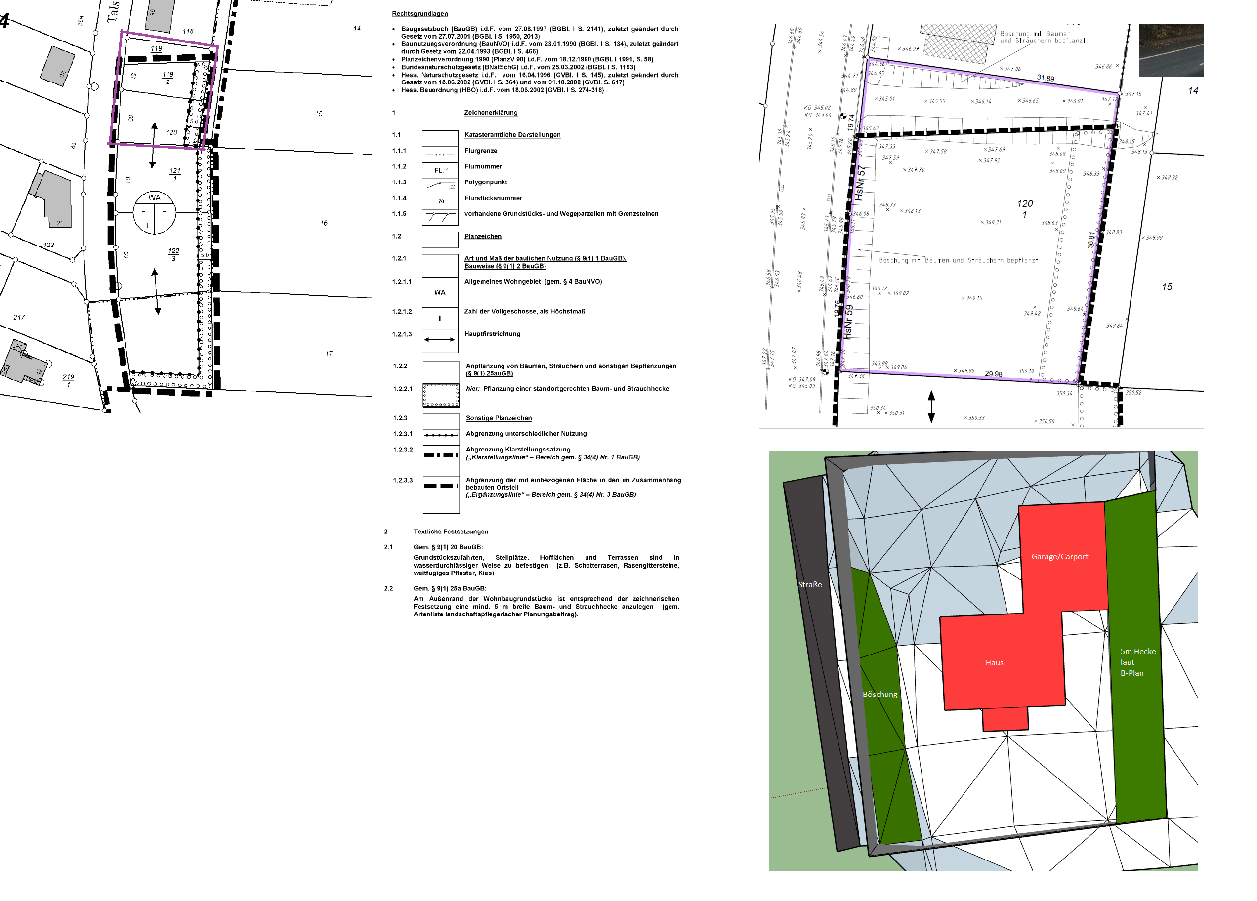

ich lese hier schon eine Weile mit und würde euch gerne unser Projekt vorstellen. Wir sind noch relativ am Anfang und beabsichtigen Ende nächsten Jahres zu starten. Wir haben jetzt den ersten Entwurf eines GU's bekommen, mit dem wir wahrscheinlich bauen möchten.
1. Grundsätzliches:
Größe des Grundstücks - ca. 1200 m²
Hang - etwas, siehe Liegenschaftsplanvorabzug
Grundflächenzahl - keine Vorgabe
Geschossflächenzahl - keine Vorgabe
Baufenster, Baulinie und -grenze - keine Vorgabe
Randbebauung - keine Vorgabe, im Osten 5m breiter Streifen
Anzahl Stellplatz - keine Vorgabe, 2 gewünscht
Geschossigkeit - 1 Vollgeschoss (Hessen)
Dachform - keine Vorgabe
Stilrichtung - keine Vorgaben
Ausrichtung - Hauptfürstrichtung Nord-Süd vorgegeben, Genehmigung für Ost-West liegt vor!
Maximale Höhen/Begrenzungen - Keine
weitere Vorgaben - Keine

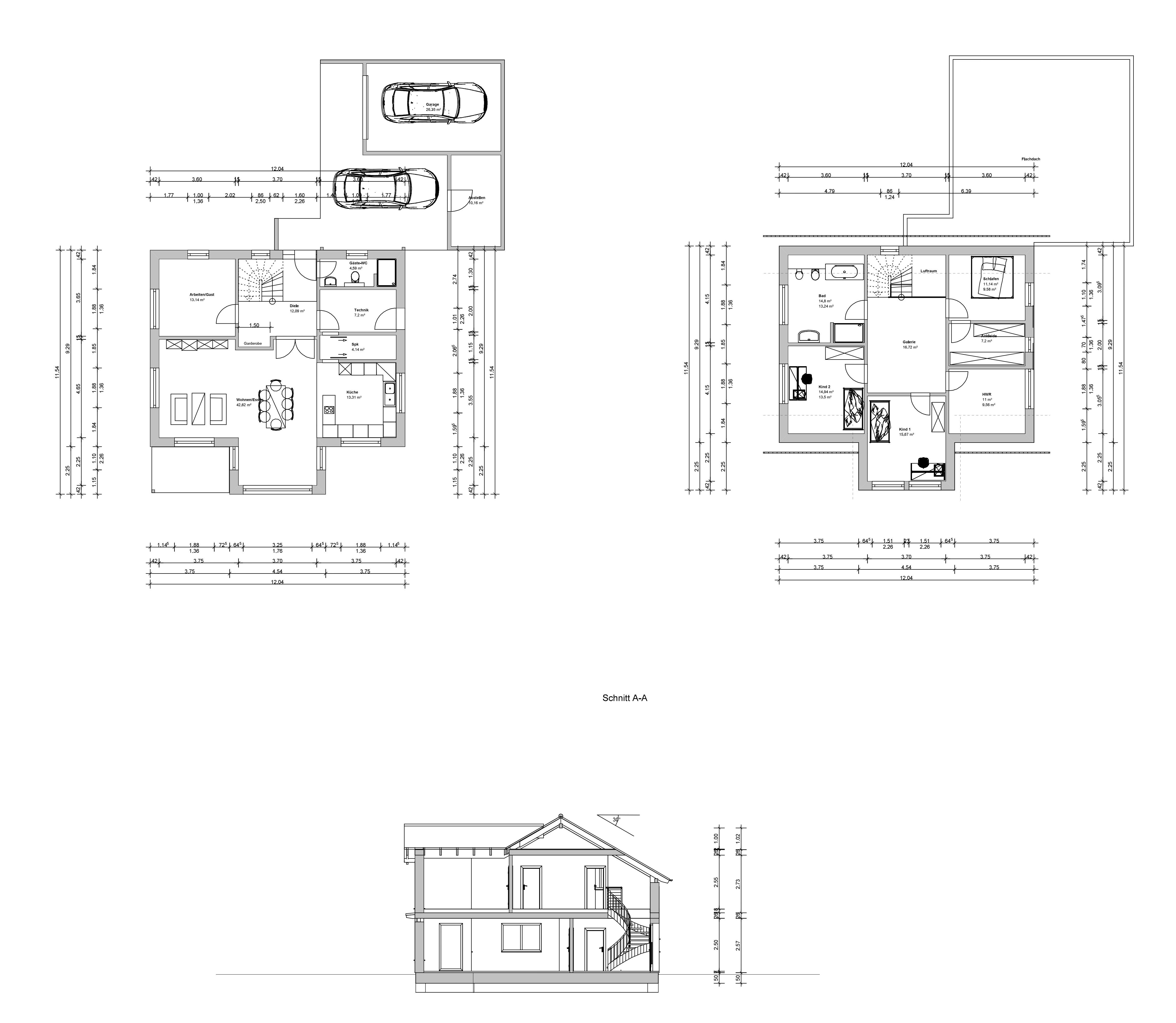

Wir haben dem Planer unsere Wünsche geschildert (Anzahl Räume in EG/OG, Ausrichtung der Räume). Es gab von uns keine Vorgaben bzgl. Grundrissen, Raumgrößen etc. Er hat unsere Anforderung für sich umgesetzt und das hat größtenteils sehr gut funktioniert.
1. Grobe Schnitzer/Grundsätzliche Verbesserungen?
2. Lösung OG für annähernd gleiche Kinderzimmer?
2. Hang/Keller
Wie beurteilt ihr die Situation "Hang" auf dem Grundstück. Für uns war der Gedanke Keller bisher nicht notwendig, aber nach der Vermessung möchten wir gerne prüfen, ob es vielleicht doch Sinn macht. Hier müsste ja zum Teil aufgeschüttet, zum Teil abgetragen werden.
3. Dateien
Hängen an - alles in Nordausrichtung
So, schon mal vielen Dank vorab und viele Grüße
Grundrissplan mit Legende, Geländegrenzen und 3D-Ansicht von Haus und Garage/Carport.
Einfamilienhaus-Grundriss: Erdgeschoss mit Garage, Küche, Wohnen; Obergeschoss mit Schlafzimmern.
Zeichnet unbedingt eure vorhandene bzw. gewünschte Möblierung ein.
Das Sofa ist er Puppenhaus, der Tisch mit ausgezogen Stühlen braucht viel mehr Platz.
In der Speisekammer paßt Nichtmal ein Gefrierschrank rein.
OG ja das gehört neu. Sieht aus nach zu viel Platz
X
-XIII-
- Budget zu gering dimensioniert.
- Schmutzbereich des Eingangs zieht sich unnötig weit in Haus.
- Laufrichtung der Treppe ungünstig, da der Raum unter der Treppe z.B. nicht als Garderobe genutzt werden kann.
- Gäste-WC unkomfortabel schmal.
- "Speisekammer" nicht sinnvoll nutzbar.
- Dafür verschwenderische Platz(nicht)Nutzung -> Erker, Galerie, Luftraum...
- Kochinsel ungünstig dimensioniert.
- Ankleide viel zu schmal.
Das waren jetzt nur die Punkte, die sich einen auf den ersten Blick geradezu aufdrängen.

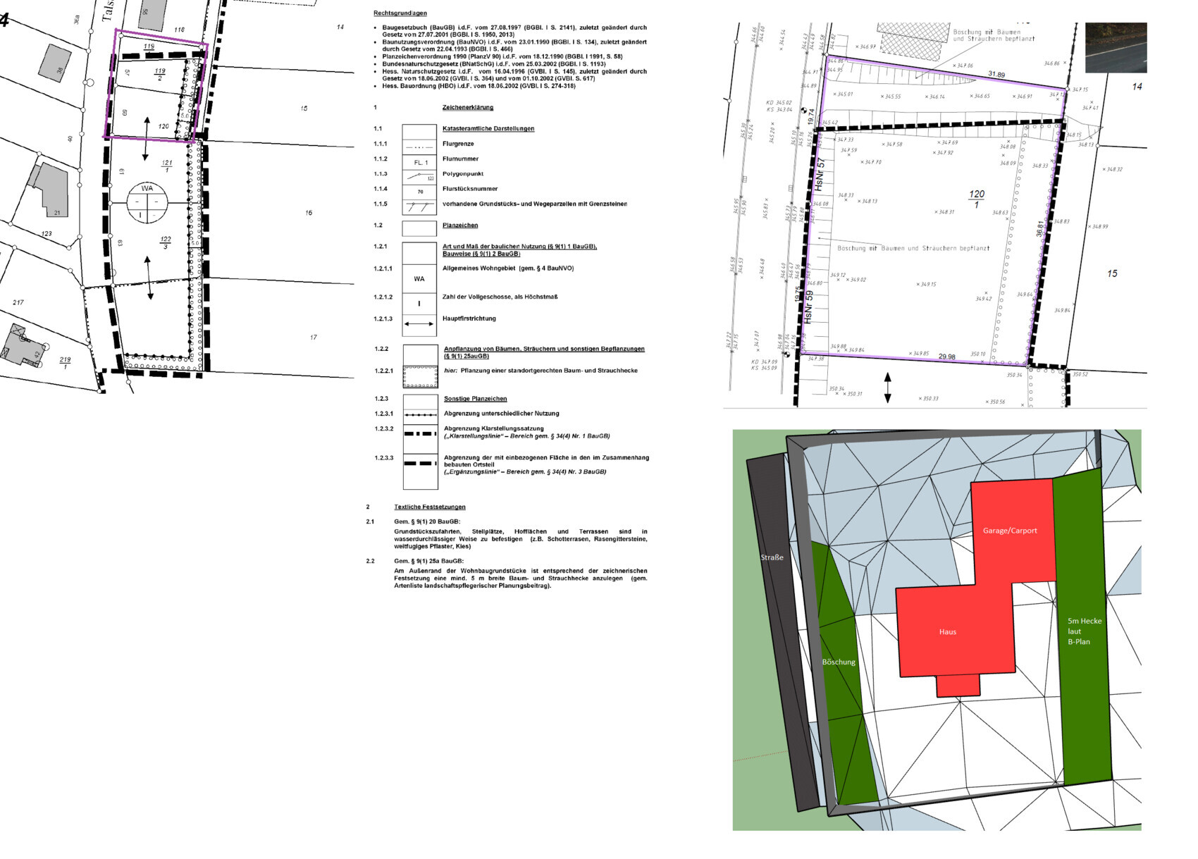

Escroda
Das klingt bescheiden. Der Plan zeigt 5m (!) Höhenunterschied in der Diagonalen. Da ist Bescheidenheit IMHO unangebracht.
Wäre ja auch keiner, sondern ein Untergeschoss. Allein die kurze Böschung kann schon eine ganze Geschosshöhe aufnehmen. Dazu kommt noch das Quergefälle. Da muss ganz viel Planung investiert werden.
Wie viel gedenkst Du abzutragen? Wo soll noch aufgeschüttet werden? Das Gelände ist "voll krass" und passt in keinster Weise zum Entwurf. Kannte der GU das Gelände, bevor er mit dem Entwerfen anfing?
Hoffentlich kennt er die Vollgeschossdefinition in Hessen. Wenn die gestrichelte Linie die 2m-Linie sein soll, glaube ich an die Vollgeschossigkeit des OG. Zum Wissen fehlen die Ansichten.
Was mir aus Entwässerungsgründen nicht behagt, ist die Böschung abfallend zu Flurstück 119. Letzteres scheint mir ein Zuweg zu sein, zu einem Weg, der zwischen Eurem Pflanzstreifen und den (Feldern) planrechts verläuft - ist das ein Deich, ein Radweg auf einer alten Bahntrasse oder dergleichen ?
Woraus baut Ihr - gemischt Außenwände monolithisch Porenziegel, Innenwände Kalksandstein ?
Escrodas Einschätzung des Geländes und Befürchtungen der Zweigeschossigkeit teile ich.
Das Haus kann ich mir gerade auch nicht richtig auf dem Gelände vorstellen.
Was mir nicht unangenehm aufgefallen ist, ist die unterschiedliche Größe der Kinderzimmer. Von der Fläche sind sie fast identisch. Hingegen sind mir folgende Punkte aufgefallen:
  • Eigentlich großes Haus, dafür die absolute Minitreppe geplant ... aber Luftraum, wo ich nicht verstehe, was der bringen soll
  • Riesen-Hauswirtschaftsraum im OG im Süden/Osten wo angeblich die beste Aussicht sein soll ... warum nicht ein Kinderzimmer da hin?
  • Elternschlafzimmer würde ich immer durch Ankleide begehbar machen
  • Riesenflur im OG
  • Technik und Speisekammer sind gut 11 qm ... mit fast 5 qm Verkehrsfläche, wo man nichts stellen kann .. einfach wg. der Durchgänge
  • Speisekammer mit 115 cm Tiefe ... da kann kein TK-Schrank oder ähnliches stehen, weil die Tür nicht aufgeht
  • Weg aus Küche auf Terrasse um Halbinsel, Esstisch bis man dann am Ziel ist
  • Küche mit großen Laufwegen
  • Wofür soll der Erker im EG dienen?
  • Wirklich nur so kleine Sofas?
  • Fensterposition im Westen von Arbeiten/Gast ... da passt kein Schrank
  • Von der Straße aus sieht keiner die Hauseingangstür, da die hinter einer Schamwand ist
  • Tür vom Abstellbereich bei Garage/Carport sitzt mehr als unpassend ... Auto sollte man so einplanen, dass man auf Fahrerseite den großzügigen Abstand hat, denn da steigt man ja auf jeden Fall aus, Tür dann so, dass man gefahrlos am Auto vorbeikommt um Fahrrad oder so abzustellen.
