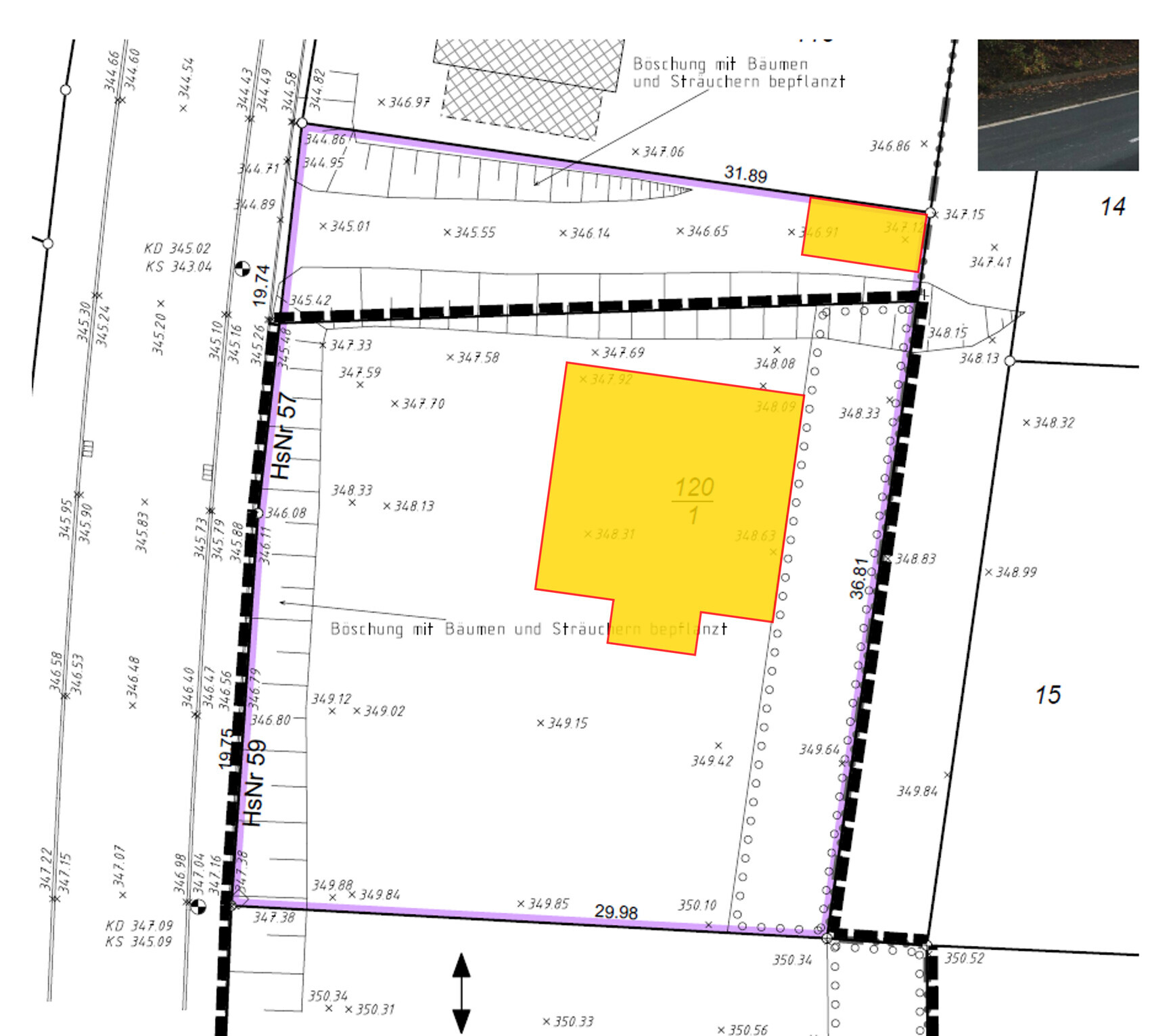

3. Der GU kennt das Ergebnis der Vermessung. Ob das in seiner Planung berücksichtigt wurde, kann ich nicht sagen. Wir werden darüber sprechen.
Nehm Dir einen Architekten, der Dir ein Hauskonzept erstellt.
Das kannst Du dann mit dem GU umsetzen.
Ein Hanggrundstück gehört immer in die Hände eines Fachmannes, der sich damit auskennt. Jemand, der nur Typenhäuser etwas verändert, der hat für die 3Dimension des Hanges gar kein Gefühl mehr.
Escroda
Oberkante Fertigfußboden wäre dann wo?
UG 345,50, EG 348,50
Garage und Untergeschoss dann auf einem Niveau?
Ja.
Wäre das eine Idee/gut umsetzbar?
Ja.
Müsste natürlich auch einiges an Erde bewegt
Ja. Hier mal ein Vorschlag ohne Keller/UG mit minimalen Erdbewegungen:
Lageplan: Zwei gelbe Bauflächen innerhalb einer lila Umrandung eines Grundstücks.
Man könnte auch die Garage in die Pflanzfläche hineinragen lassen (Befreiungsantrag mit Ausgleichvorschlägen), damit daneben noch ein Carport Platz findet. Oder Garage um 90° drehen und in die Böschung setzen. Vielleicht sollte man sich auch nicht die Möglichkeit verbauen, das Grundstück in ferner Zukunft wieder zu teilen und mit einem weiteren Gebäude zu bebauen. Oder, oder, oder,...
Die Zeichnung bzw. Vermessung haben wir aber erst nach Kauf anfertigen lassen.
Das Grundstück ist toll. Damit auch das Haus darauf toll wird und das Gesamtkonzept stimmig, lohnen größere Investitionen in die Planung.
