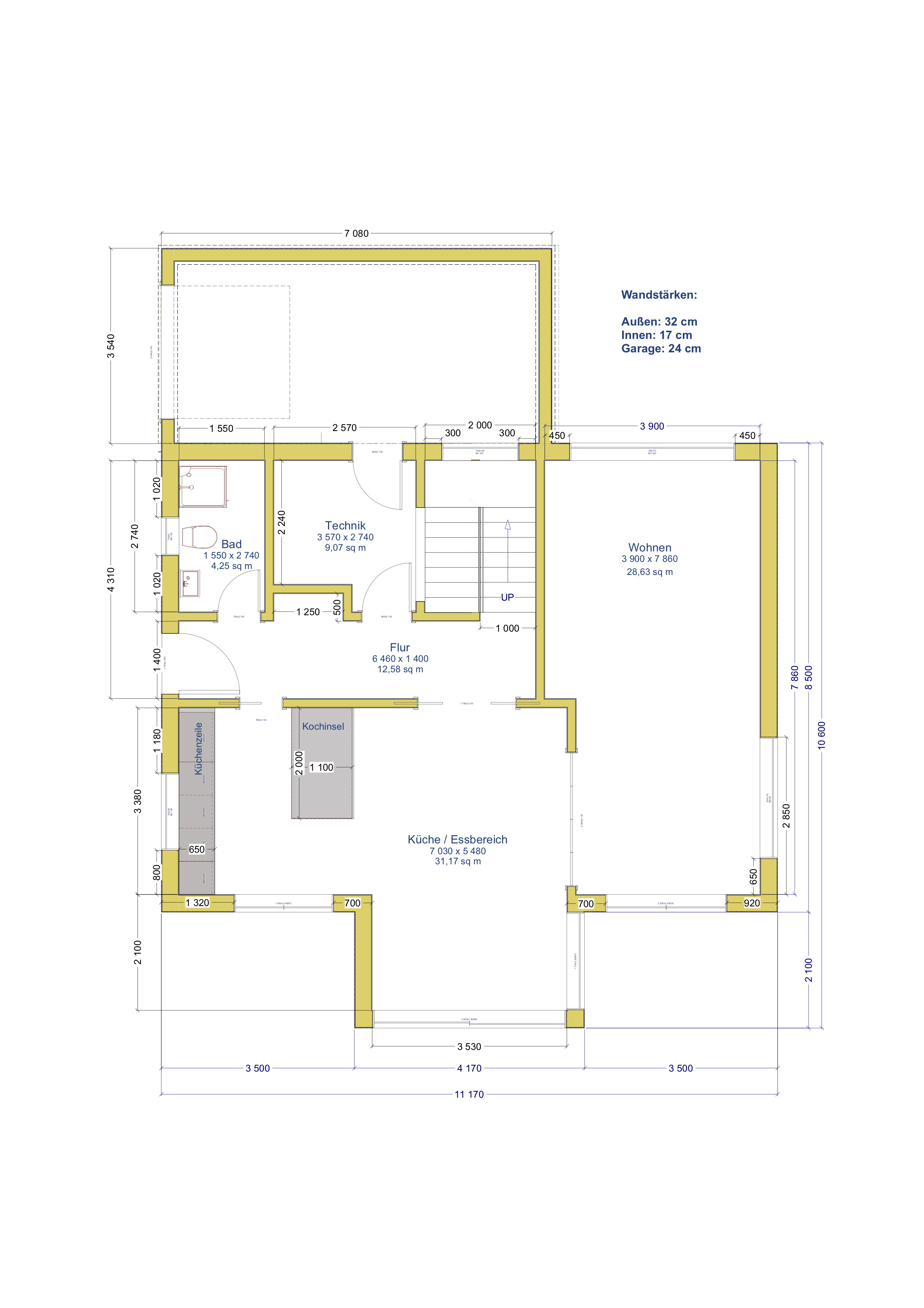

Das Haus soll als Wochenend-/ Ferienhaus dienen, so dass sowohl wir (jüngere Familie), aber auch mal unsere Eltern dort sein können, oder auch mal bis zu 8 Personen (inkl. Kinder). Daher 3 Schlafzimmer mit jeweils 2 Schlafmöglichkeiten plus schlafcouch im WZ. Das soll aber wirklich nur selten genutzt werden.
Zu beachten ist, dass das Haus etwas in den Hang gesetzt werden muss. Daher ist die Süd-Ost-Ecke mit entsprechend hohen Fenstern versehen. Wir finden, dass diese Südwand aber gut im Wohnbereich für TV etc. zu verwenden ist.
Größe des Grundstücks 790qm
Hang Westhang
Grundflächenzahl 0,4
Geschossflächenzahl 0,8
Baufenster, Baulinie und -grenze vorhanden, Vorhaben liegt darin
Randbebauung keine Aussage
Anzahl Stellplatz 1
Geschossigkeit 1,5
Dachform Satteldach
Stilrichtung
Ausrichtung
Maximale Höhen/Begrenzungen nein
Stilrichtung, Dachform, Gebäudetyp moderne Cottageoptik
Keller, Geschosse kein Keller, 1,5 Geschosse, OG mit 150 cm Kniestock ab Oberkante Fertigfußboden
Anzahl der Personen, Alter 2 Erwachsene, 2 Kinder
Raumbedarf im EG, OG
Büro: Familiennutzung oder Homeoffice? Familiennutzung / Freizeit
Schlafgäste pro Jahr im Durchschnitt 4, aber Max. 8
offene oder geschlossene Architektur
konservativ oder moderne Bauweise gemischt
offene Küche, Kochinsel mit Kochinsel
Anzahl Essplätze 10-12 (großer Tisch)
Kamin ja
Musik/Stereowand
Balkon, Dachterrasse beides (Südbalkon und Westterrasse)
Garage, Carport Garage
Nutzgarten, Treibhaus
Von wem stammt die Planung eigener Entwurf
Was gefällt besonders? Warum? Sanitärbereich liegt kompakt übereinander und am Technikraum, zudem an der NO-Ecke. Großzügige Kombination von Küche, Ess- und Wohnbereich. Platz unter Treppe gut genutzt. Schlafräume oben mit schöner Größe. Kompakte Sauna passt noch gut rein.
Was gefällt nicht? Warum? vielleicht Flur im EG zu eng? Technikraum etwas klein?
Preisschätzung lt Architekt/Planer: -
Persönliches Preislimit fürs Haus, inkl Ausstattung: -
favorisierte Heiztechnik: Luft-Wasser-Wärmepumpe
-könnt Ihr verzichten:
-könnt Ihr nicht verzichten:
Standardentwurf vom Planer? Wir haben versucht, alles zu beachten, damit es uns gefällt
Ein Gemisch aus vielen Beispielen aus div. Magazinen...

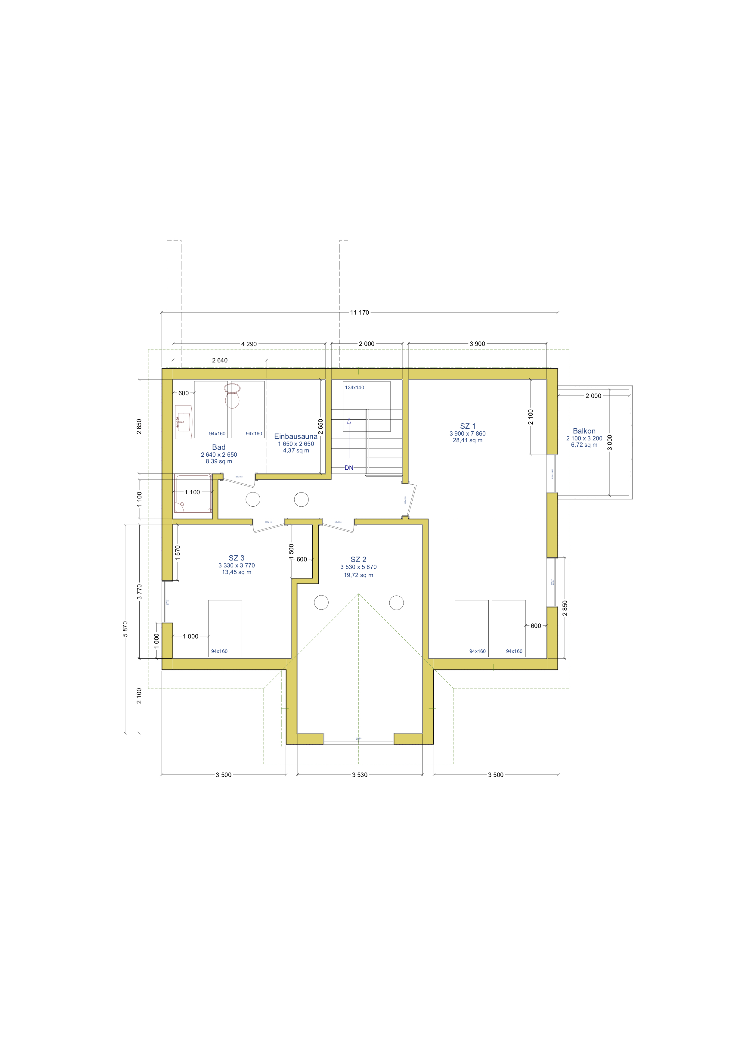

Die Kreise im OG-Grundriss sollen Velux Tageslichtspots symbolisieren.
Es mit Sichtdachstuhl gebaut werden.
Die Haustüre liegt an der Nordseite, der Balkon an der Südseite.

Soll das Haus denn auch mal vermietet werden?
Dem Bad würde ich ein Fenster verpassen
Vermietung ist eigentlich erst mal nicht geplant, aber wir hatten darüber schon mal nachgedacht. Letztlich kommt es darauf an, wie viel Aufwand es ist, ob es sich finanziell lohnt und ob wir Fremde dann überhaupt in das Haus lassen wollen.
Bzgl. Fenster: ja haben wir auch länger überlegt. Aber es wäre die Seite, wo das Waschbecken und Spiegel ist, also nicht ideal. Außerdem haben wir zwei große Dachfenster, die viel Licht hineinbringen.
kaho674
kaho674
Wir haben auch ein Ferienhaus. Die Schwerpunkte liegen hier ein klein wenig anders, finde ich.
Meist fährt man ja mit der ganzen Familie oder sogar mit Freunden. Da ist es gut, wenn jeder sein eigenes kleines Duschbad hat. Idealerweise direkt am Zimmer wie im Hotel. Ein zusätzliches "Gäste"-WC ist dagegen m.E. überflüssig - wer soll das putzen?
Eine Sauna würde ich ohne WC und Waschbecken nur mit Duschen und Ruheraum anlegen. Am besten mit Sitzgelegenheit und Bar.
Im EG ist ein Gemeinschaftsraum und eine große Küche schön. In der Küche haben wir 2 Kochfelder und Herde. Das hat sich sehr bewährt. Im Esszimmer sollte Platz für eine lange Tafel sein. Ist zwar hier möglich, die Möblierung ist aber nicht eingezeichnet. Deshalb ist nicht ganz klar, was Ihr z.B. mit dem Erker plant.
Sehe ich wie Katja .. ich würde im OG eher 4 Zimmer mit mind. 2 Bädern legen und dann doch ein Gäste-WC im EG sowie Sauna mit Dusche auch eher im EG, um z. B. auch rausgehen zu können.
Und ich würde es vermeiden, im Wohnraum eine Schlafgelegenheit zu haben.
Würde ebenfalls En-Suite planen, einen Wellnessbereich und evtl den Wohnbereich unterteilen in TV und lesen/ratschen
