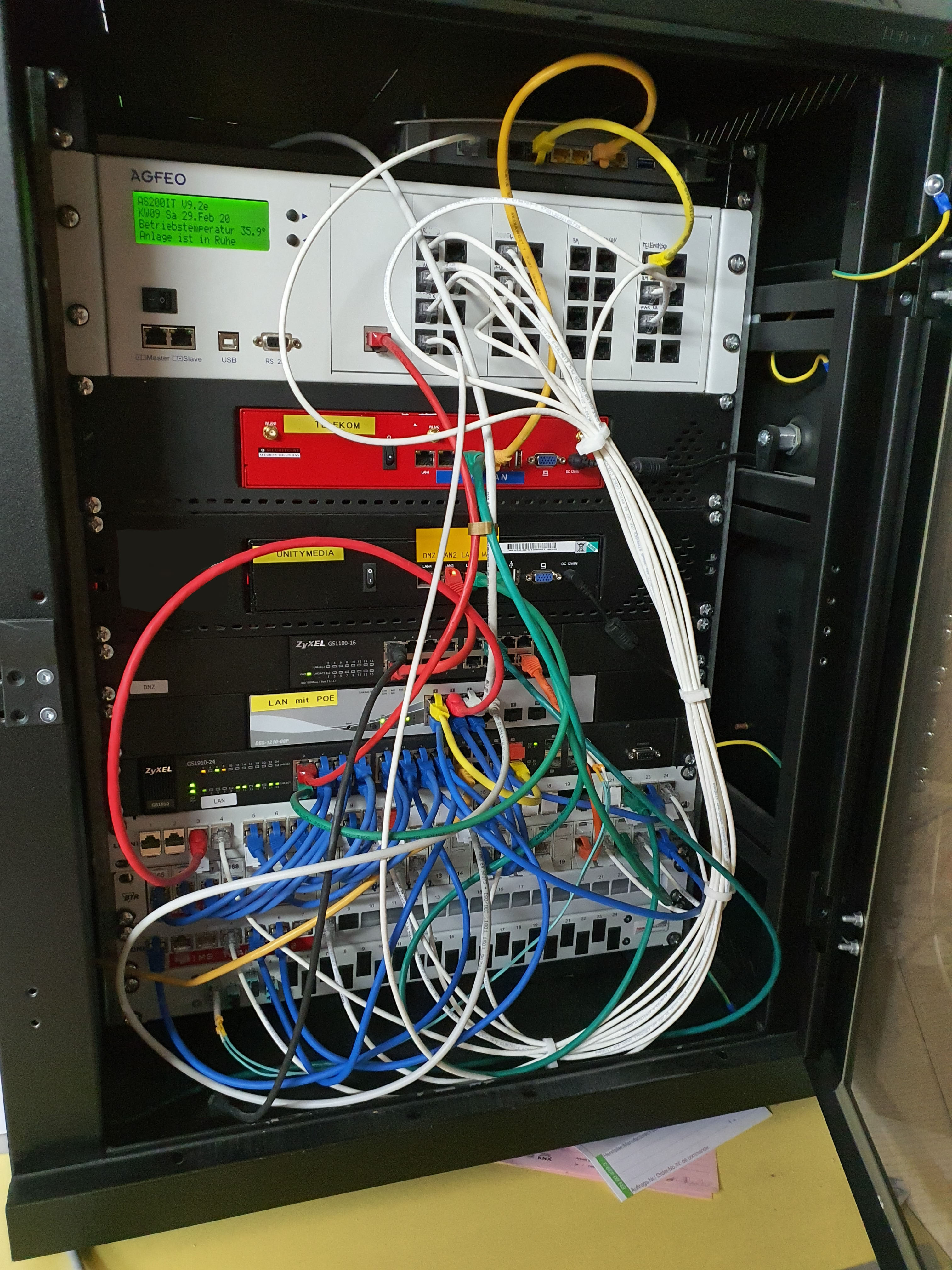

Anbei mal mein "kleiner" schrank Der "grosse" steht im Keller.
Der ist aber auch für Testzwecke, deswegen zwei Provider, längere Patchkabel da öfters mal was umgesteckt werden muss etc.
Netzwerkrack mit Servern, Switches und bunten Kabeln; Kabelsalat im Frontbereich.
