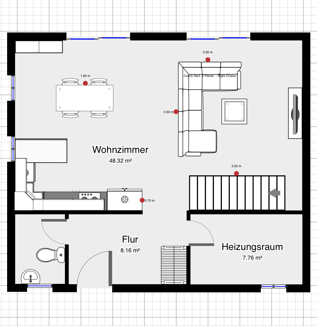

Da hier mehrfach darauf hingewiesen wurde, dass die Maßstäbe in meiner eigenen "Malerei" nicht stimmen, will ich darauf noch mal kurz eingehen:
- Treppe war klar, da hatte ich einfach keine Ahnung, wie lang sowas sein muss
- Sofa war 3,43 breit - tatsächlich war unser letztes Sofa genau so groß. Wir haben nun allerdings ein neues, das nur noch drei Meter breit ist
- Küche ist auf 60cm Tiefe, Kühlschrank bei 70 cm Tiefe eingezeichnet, das entspricht dem, was wir real auch jetzt haben.
Ich habe das jetzt nur für die EG-Variante noch mal etwas angepasst:
- Treppe auf 3,10
- Sofa auf aktuelle Maße 3.00 x 2.00
- Küchenzeile so gelassen
- Küchentresen auf 75cm Tiefe
- Türen in Hauswirtschaftsraum und Gäste-WC 80cm breit gelassen
- Eingang und Wohnbereich-Tür über 1m
.... usw.
Worum es mir hier geht: Ich hätte gerne eine wirklich in den Wohnbereich integrierte Küche. Ich will auf keinen Fall ständig durch den Flur rennen, wenn ich mal nach oben ins Bad will o.ä. Ich will im Wohnbereich keinen Schlauchgrundriss und den Platz so gut/offen wie möglich halten. Ich denke/hoffe, dass meine Visualisierung das ganz gut darstellt und so in der Art würde es uns im Grunde schon ganz gut gefallen.
(Wichtig: Ich bin kein Architekt - ich nutze hier nur eine fummelige Smartphone-App, mit der ich mögliche Grundrisse/Anordnungen ausprobiere. Ich muss noch sehen, dass ich Fenstergrößen und Türen für mich korrekt festlege usw.)
Die Treppe ist natürlich jetzt ein Problem mit der Länge, weil ich keine Ahnung habe, wo man die sinnvoll einbaut... vor allem, wenn sie nicht im Schmutzbereich sein soll. Gibt es andere Treppenvarianten, die platzsparender sein können? Wobei ich eher das Gefühl habe, das alle anderen Varianten, noch mehr Raum nehmen, oder?
Wo/was ich mit den Bücherregalen mache, weiß ich leider auch noch nicht. Da muss ich noch mal ne Nacht drüber schlafen...

19.02.19 19:47
Nimm Karopapier 2 Kästchen 1 m
Bleistift, Lineal und Radiergummi
Mit dem Smartphone wirst du doch irre
19.02.19 19:51
Die Treppenlage wird im OG nicht funktionieren bzw. Der Raum über dem Hauswirtschaftsraum wird keine Stehhöhe haben.
Zeichne immer die 2 m Linie im OG ein
Gerade Treppe würde ich nicht nehmen
Google mal Treppe Platzbedarf
Niloa
19.02.19 19:51
Das Sofa so mitten im Raum finde ich nicht schön, dann sitzt man mit dem Rücken zu Esstisch und Küche. In meinen Grundrissen plane ich Bücherregale oft entlang der geraden Treppe, das sind schon mal 3-4m.
