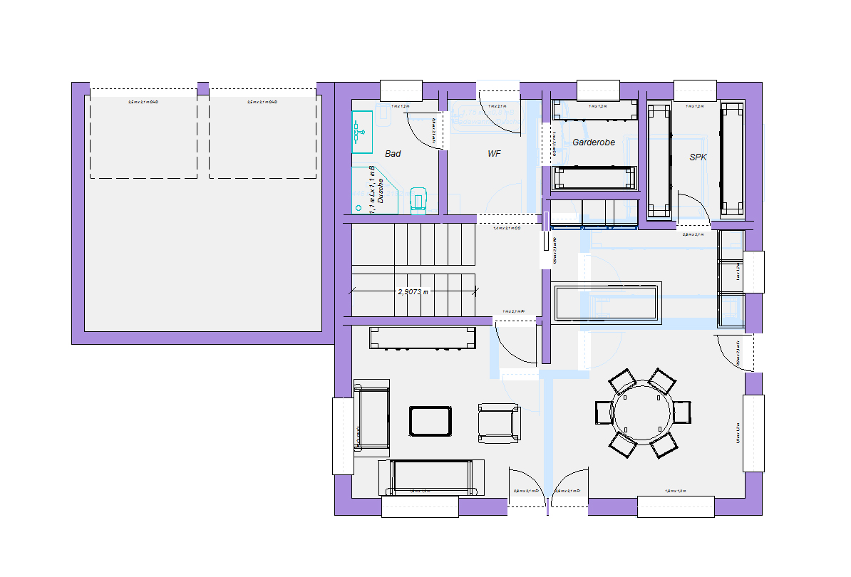

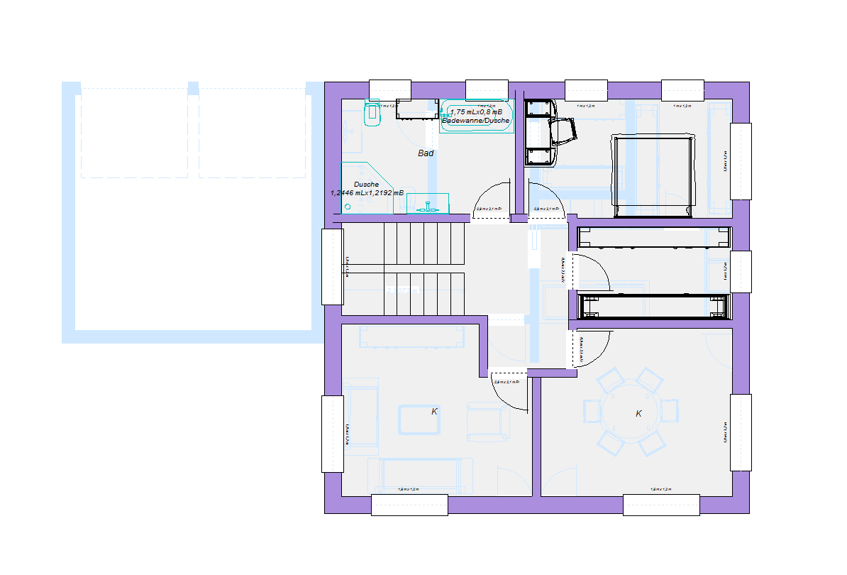

noch ein Versuch mit fast 10x10:
Detaillierter Grundriss eines Hauses: Bad, Küche, Wohnzimmer, Esszimmer, Treppe.
Grundriss eines Hauses: Wohnzimmer mit Sofa und runder Esstisch, Bad, Garderobe, Speisekammer, Garage.
Allerdings ohne Schornstein bislang. Ein Kamin könnte an die Stelle, wo jetzt der Fernseher steht. Mmh. Vielleicht hat jemand noch ne Idee, falls die Sache überhaupt interessant wäre. Schön ist hier die Podesttreppe als kleiner Bonus.

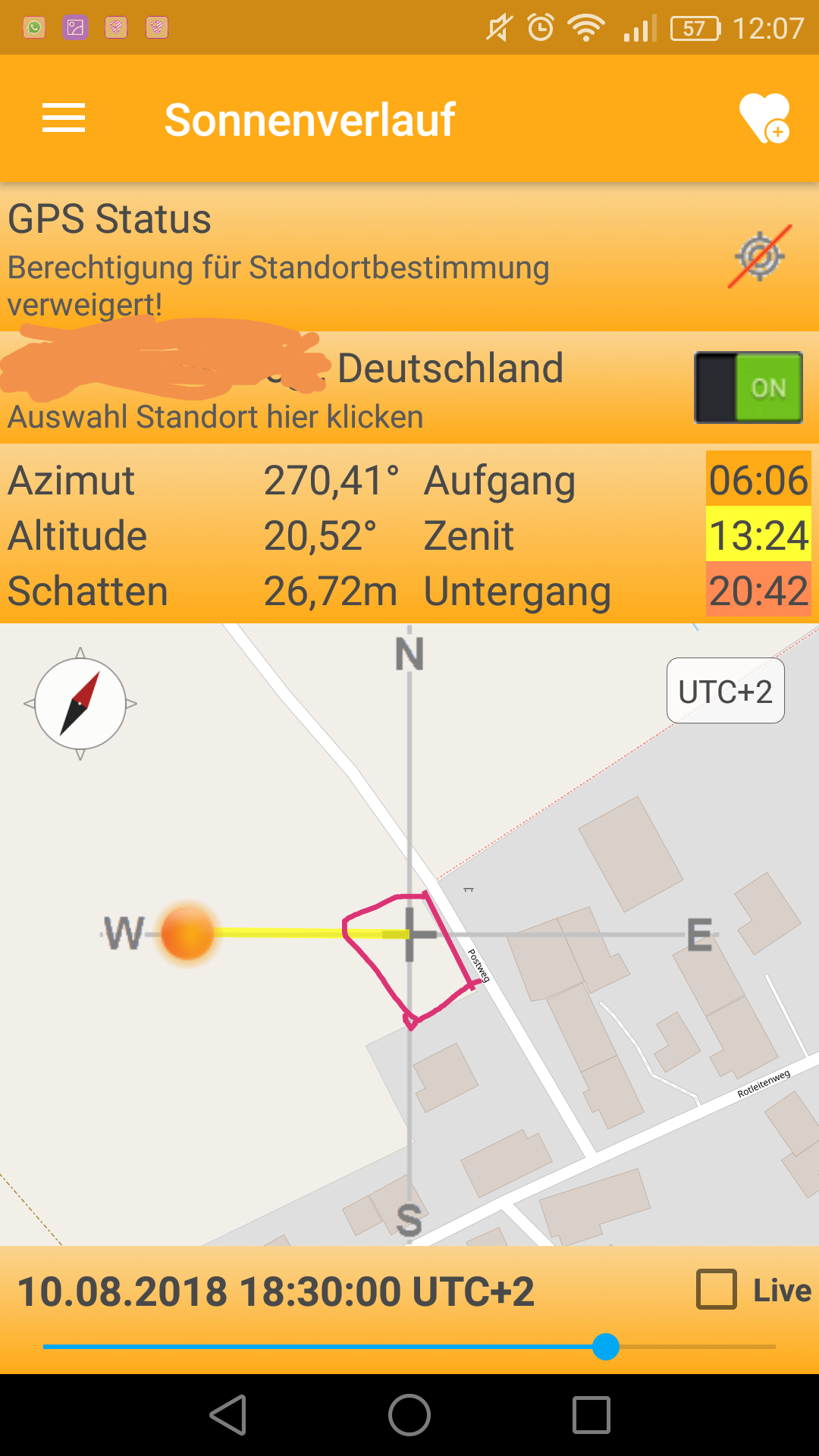

Idealerweise: im Sommer gegen 18 Uhr wenn wir alle zuhause sind, scheint die Sonne in den Essbereich.
Wird schwierig wegen der Garage, ich weiß.
Sonnenverlauf-App: Karte mit Sonnenbahn, Kompass, West-Azimut 270°, Uhrzeit 18:30 UTC+2

Gefällt mir gut, vielen Dank
Ich würde es aber spiegeln damit Essen im Westen ist.
Eine Podesttreppe finde ich auch toll. Weiß jemand wie viel das mehr als eine normale Treppe kostet?

Die Garage muss weg.
Aber mal im Ernst, ich würde noch mal die Positionierung auf dem Grundstück überdenken. Wenn das so bleibt müsst ihr euch zwischen Abendsonne und Garage
entscheiden.
Ich wäre dafür den Vorschlag aus #23 von Katja noch mal aufzugreifen und etwas zu modifizieren. Mit Zufahrt von Norden und Haus weiter nach Süden. Garten bleibt trotzdem noch genug wie ich finde.
