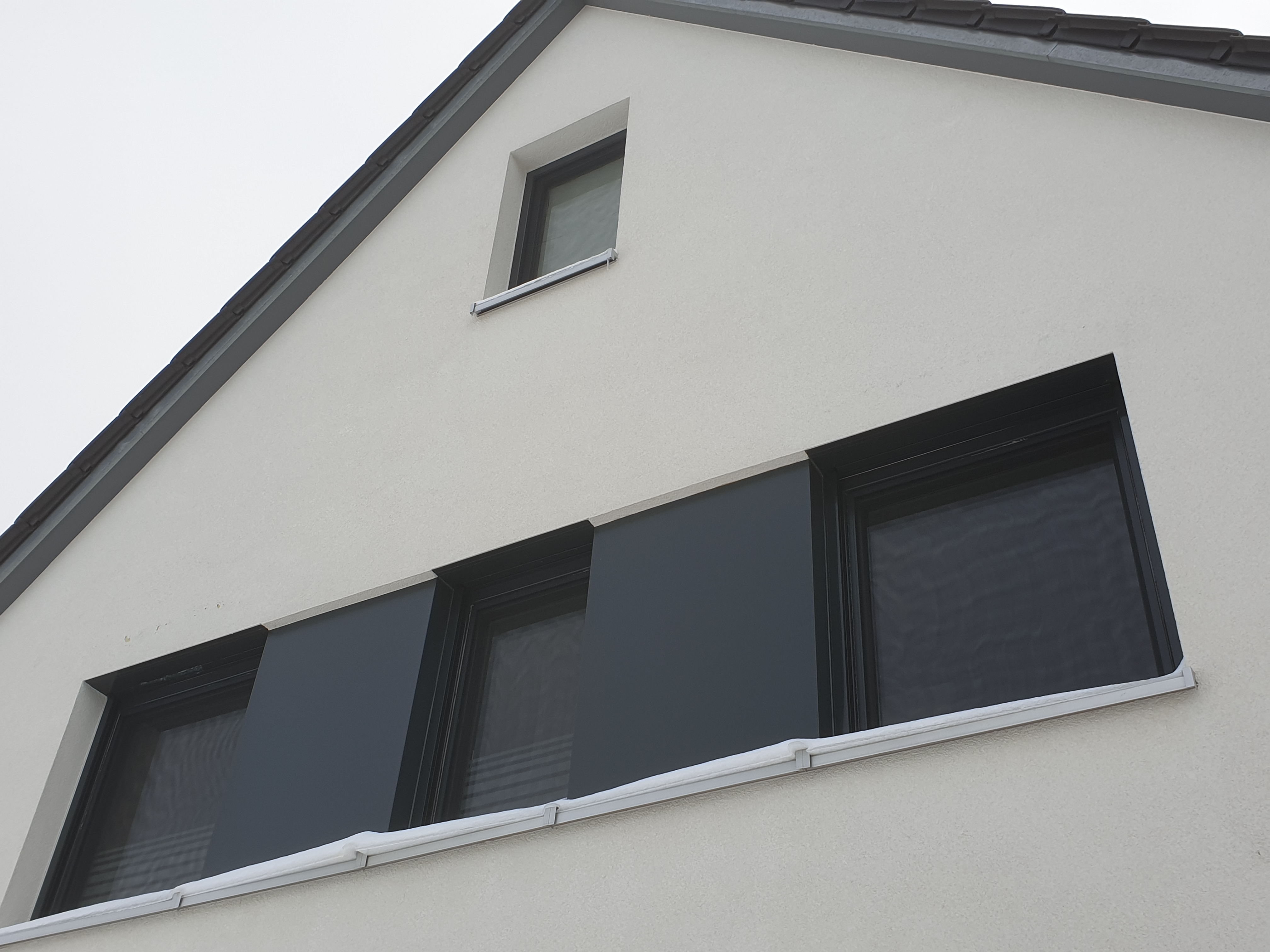

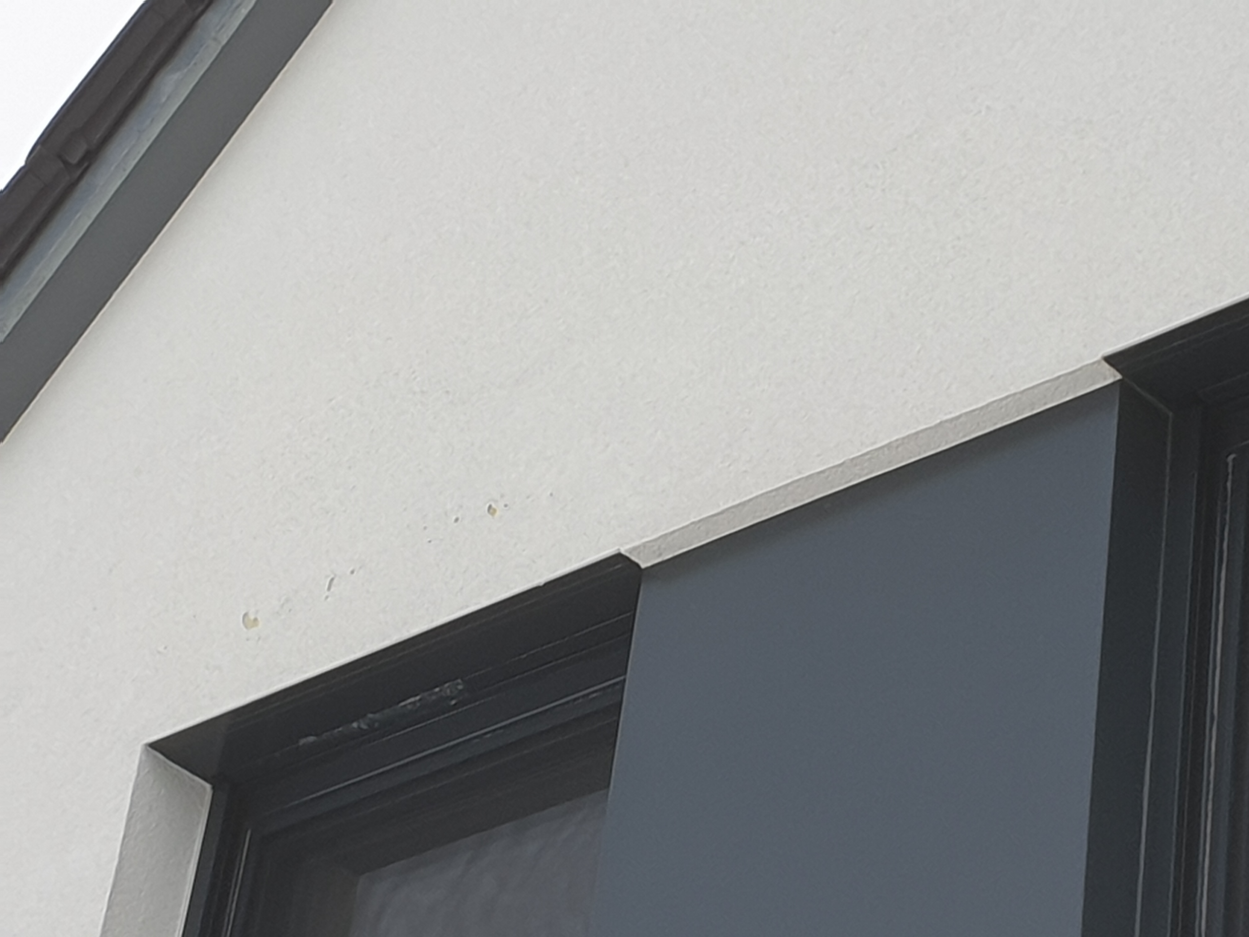

Bitte um Erfahrungsberichte oder um Hilfe.
Holzständerbauweise
Mit kunstharzputz verputzt
Abplatzungen nur an den Stellen oberhalb dieser Fenster Wetterseite.
Keine anderen Stellen
Alter des Hauses 4 Jahre.
Unterputz bzw Grundputz ok
nur der Edelputz betroffen.
Geht jetzt um Gewährleistungsansprüche da Gutachten der Farbenherstellerfirma auf äußere Einwirkung z.b Hagel lautet.

na es geht dann gutachten gegen gutachten. Wenn es aber nur die Wetterseite betrifft wirst du schon da nicht so viele Chancen haben.
tomtom79
tomtom79
Ich tippe er her auf Schäden von innen, irgendwas am Rollladenkasten wo Feuchtigkeit nach außen dringend unter den Putz.
