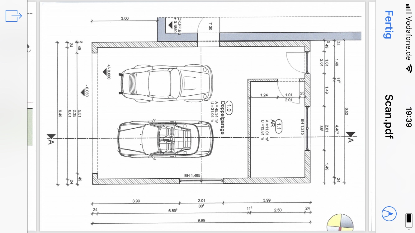

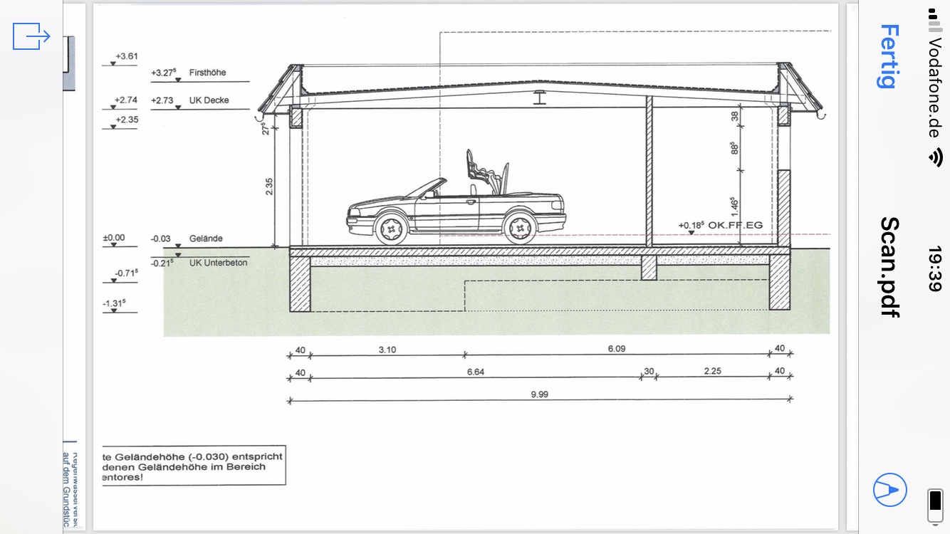

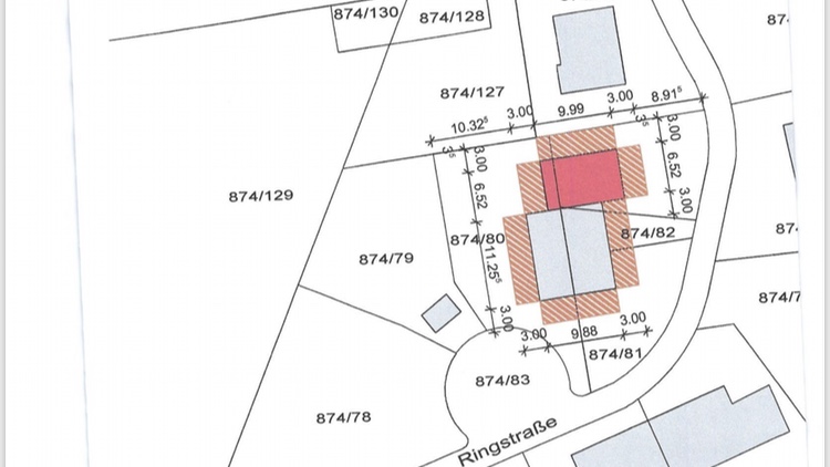

wir wollen dieses Jahr eine Doppelgarage in Sachsen bauen lassen. Baugenehmigung liegt schon vor. Wir haben letztes Jahr erste Angebote eingeholt und waren von den Preisen geschockt. Teilweise 65000 Euro ohne Fenster, Tor und Bodenbelag.
Sind diese Preise normal oder sollten wir uns weiter umschauen?

Als Fertiggarage bist du der Größe nach bei mind. 30TEUR inkl. Fundamente und einer Basisversorgung an Elektrik.
Ich finde 65 jetzt auch ziemlich viel, aber wenn ich mir die Details der Skizze so ansehe... sehr weit unter den von dir genannten Preis würde ich das so spontan auch nicht verbuchen.
Habe jetzt nicht nach dem Bauort geschaut, ich gehe mal vom guten Mittel in Mitteldeutschland aus.
toxicmolotof
Das war schon klar. Ich wollte dir die Dimensionen aufzeigen. 65 wird schon passen plus minus 10.
