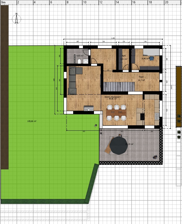

Hier die neuen Pläne.

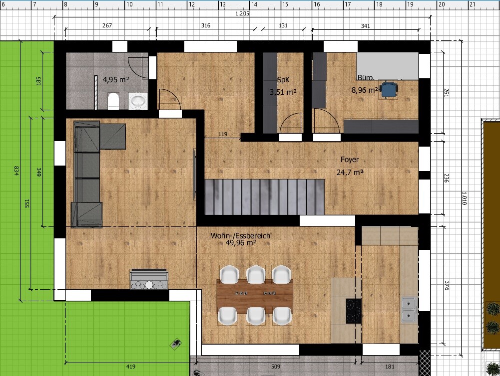

An welcher Stelle in den beiden (gleichen ?) "Erd"geschossen ist denn nun der Eingang, oder ist der nach Unten gewandert ?
Die Treppe nun quasi quer zur Hangrichtung - wer´s mag ...
Nimmt die Terrasse nicht jetzt auch das letzte bisschen Licht im Keller?
Foyer im EG zu groß. Der Bereich Treppe - WC sieht aus wie ein Reststück

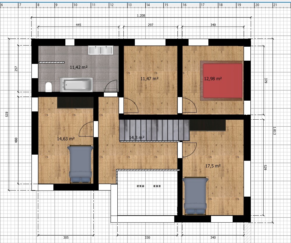

OG gefällt mir gar nicht
Kinderzimmer unterschiedlich groß. Das kleine Kinderzimmer finde ich für die Gesamtwohnfläche zu klein.
Schlafen + Ankleide gönnt ihr euch fast 24 qm. Nur zur Kleideraufbewahrung und Schlafen.
Die Kinder haben 14qm bzw 17qm für Schlafen, Kleidung, Spielen, Freunde treffen, Hausaufgaben, Lernen
Die Geometrie des OG gefällt mir nicht. Insbesondere der Flur.
Sei mir nicht böse, auf mich wirkt der Grundriss einfach wie eine Aneinanderreihung von Wünschen verbunden durch einen ungelenken Flur/Foyer. Was zur Folge hat, das manches Haus mit wesentlich weniger Qm ähnlich große Wohnräume hat, die sich ergonomischer bewohnen lassen.
Beachtet auch das Erdarbeiten kosten. Jede Schaufel Aushub muss weggefahren werden. Jeder Qubik zum Auffüllen muss angefahren werden.
