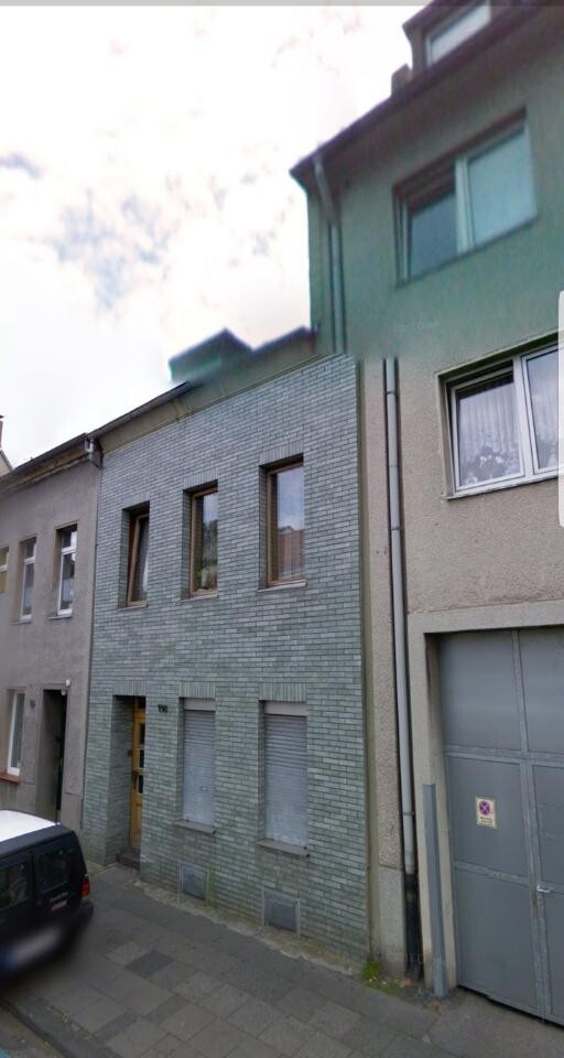

Es handelt sich um das Grüne Haus auf dem Foto
Und danke für die detaillierte Antwort das Haus befindet sich in 51105 Köln auf der Rolshover Straße also nicht nur der Zimmermann sondern auch die Handwerker meines Vertrauens haben mir dasselbe geraten

Sechs Meter fünfzehn sind heute noch genau so schmal wie damals, da erwarte ich von einem Neubau nicht so viel Verbesserungspotential, daß es den Mehraufwand lohnt. Umgekehrt sieht das Haus aber zu gepflegt aus, um vorschnell an Abriss zu denken. Beides zusammen sind aus meiner Sicht gute Argumente, einen altbauerfahrenen Architekten näher hinschauen zu lassen.
Bei einem Info Tag (Bauamt Köln) hat der Mitarbeiter mir gesagt das ich so hoch bauen kann wie der nachbar !!
Bedenke, daß diese Auskunft einem Bauvorbescheid bei weitem nicht gleichwertig ist. An Infotagen werden viel "Textbausteine" erzählt. Viel mehr als eine im persönlichen Kontakt präsentierte FAQ-Sammlung ist das nicht. Ich würde da in einer §34-Situation den gleichartigeren Nachbarn als maßgeblicher gewichtet befürchten - außer das höhere Haus ist der Nachfolger von zwei Häusern im Format der beiden kleinen.
