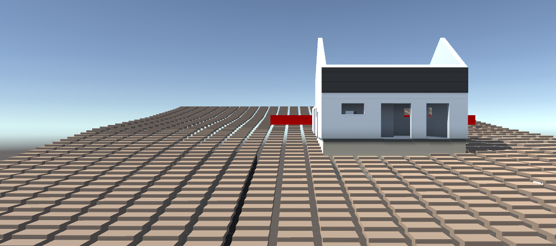

Mal am Rande: Kommt euch die Straßenhöhe auf der östlichen Seite des Baugebietes nicht auch etwas komisch vor? Derzeit hat der Hang nach Osten ein Gefälle von ca. 3 Metern auf 25 Metern (also ca. 12%). Nach Süden in etwa ähnlich. Jetzt scheint es so, als ginge die Gemeine her und legt die Straße einfach mal 4 bis 5 Meter tiefer.....und schafft so eine Art Graben oder Canyon in einen eigentlich recht "normal" abfallenden Hang?
Könnt ihr euch das erklären?
Meine einzige Erklärung wäre: Um später eine nicht so steile Straße zu haben. Dagegen spricht jedoch, dass die Höhenangaben der Straße auf dem gesamten östlichen Teil fast permanent 4 bis 5 Meter unterhalb des Geländes liegen. Das würde ja wiederum bedeuten, dass sie der Steigung des Geländes folgt.....warum also nicht 4 Meter höher? *grübel*
Damit lägen ja sogar die talseitigen Grundstücke über dem Straßenniveau....irgendwie ist das doch merkwürdig, oder denke ich da falsch?
Wissi

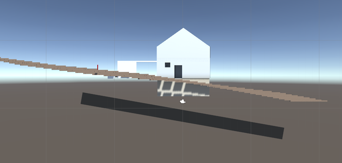

Ich habe mal zwei Geländeschnitte als Bilder angehängt. Die Höhenangaben sind nicht vom Vermesser, aber für eine grobe Vorschau reicht es. Der schwarze Balken in Bild 1 wäre die Straße....das kann doch eigentlich nicht sein, oder?

Das ist mir auch sofort aufgefallen, ist zumindest sehr ungewöhnlich. Frag' doch mal beim Bauamt nach, warum das so gebaut wird bzw. ob das so richtig ist.
Es passt allerdings zu der eingezeichneten Böschung auf beiden Seiten der Straße ...

Die Straße scheint mir im wesentlichen dem Höhenverlauf zu folgen, allerdings etwa so, daß ihre Mittellinie "gerade" in den Anschnitt der talseitigen Baufenster läuft. Also ein bißchen unterhalb des vorhandenen Geländes. Für den Straßenbau ist Abtragen wohl besser als Aufschütten. Die Straße läuft ja bis zum rechten Knick in einem flachen Winkel zu den Höhenlinien, und muß danach (deutlich stärker quer zum Gefälle) auf die planrechte Einmündung zustreben. Insofern liegt sie in diesem Bereich etwa 3 m unter der mittleren Geländehöhe (Du siehst ja auch im Plan die Böschungen dort breiter werden).
Bis zum rechten Knick ist ihre Höhe für die talseitigen Anlieger "bequemer" (für Zufahrten mit geringen Höhenunterschieden), ab dem Knick liegt sie für beide Seiten tiefer - allerdings wird das beim Privileg für die Trauf/First/Giebelhöhen berücksichtigt.
Auf "meinem" Plan steht vor dem Grundstück des TE als Gradientenhöhe 265,5. Durch diesen Punkt verläuft die 270er Höhenlinie, macht 4,5m geplanten Abtrag und zur Mitte des Bebauungsvorschlages etwa 5m.
... ein bißchen viel
@Wissi: Wollte gerade zu deinem letzten Beitrag etwas schreiben, da ist er plötzlich verschwunden. Geh' zur Offenlage der Änderung und stelle dort deine Fragen. Die Planung ist IMHO ordentlich vermurkst.
