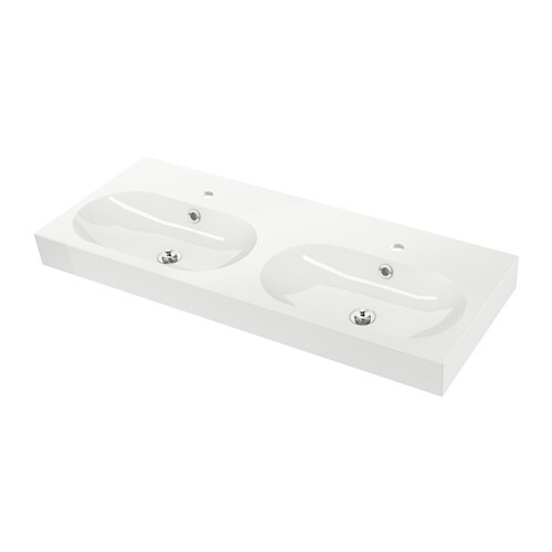

hallo,
bin neu hier und habe gleich mal ein problem:
habe mir einen waschtisch von Ikea gekauft und will aber nicht die üblichen ablaufventile nehmen, sondern push-open ventile von Hansgrohe.
problem ist, dass die eine 1 1/4 verbindung zum siphon haben und jetzt nicht an die ablaufgarnitur von ikea passen.
gibt es evtl. einen adapter oder sowas in der art oder muss man wirklich das selbst irgendwie hinvriemeln?
vielen dank schonmal
gruß vom inder
Hansgrohe Service
Hallo Inder
*gelöscht* habe deine Frage hier gefunden.
Leider ist der IKEA Siphon nicht mit dem Hansgrohe Push Open Ventil kompatibel.
Das IKEA System wird gesteckt und ist mit dem Überlauf verbunden,
hierfür kenne ich auch keinen Übergang. In diesem Fall kann nur das IKEA System komplett
eingesetzt werden.
