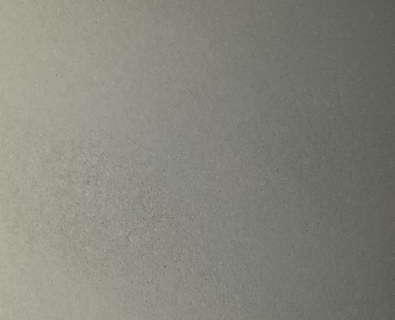

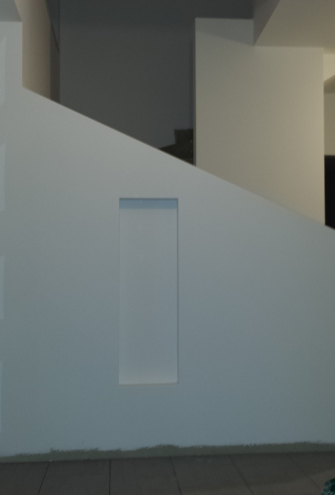

Wir haben im ganzen Haus Kalkzementputz als Innenputz und diesen direkt Streichen lassen. Das Ergebnis ist eigentlich relativ glatt - ist aber schwer auf Fotos zu zeigen glaub ich.
Sebastian79

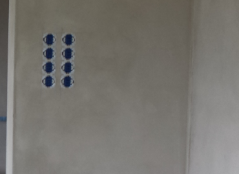

Na, da muss ich Dir aber widersprechen - zumindest scheinen da die Vorstellungen von "glatt" auseinander zu gehen . Die Fotos sind schon recht nichtssagend - zumindest beim ersten Foto würde ich irgendwie schon die raue Struktur des KZP erkennen
Kalkzementputz kann man glätten, so dass man keine Buckelpiste hat - das schaffen schon nicht alle. Aber so glatt wie Gips kann er nie werden - Kellenschläge sind oft zu sehen. Manche mögen diese rustikale Ansicht, aber für die meisten ist es nichts.
Kollege hat auch sein ganzes Haus mit KZP machen lassen und gestrichen - ist mir einfach zu rau.
