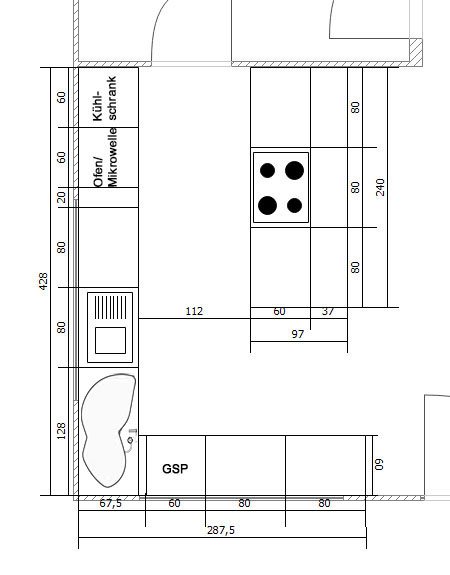

Und das ist dann weniger Platzverschwendung?
Einfach mal nach "Warum tote Ecken gute Ecken sind" googeln.
Ich hab mich auch für tote Ecken entschieden. Einfach, weil die Eck Unterschränke so ausladend sind (insbesondere mit Rondell). Le wie man es sind eventuell etwas besser in der Platzausnutzung, aber halt teuer und empfindlich
daniels87
In einen 80iger Auszugsschrank bekommst du mit Sicherheit in einem, Max. zwei Auszügen das rein, was im Rondell an Töpfen und Pfannen steht. Zudem ist es auch angenehmer aus einem Auszug was entnehmen zu müssen. Die Mechanik der Rondell, Magic Corner und Le wie man es ist teuer und auch recht empfindlich.
Das spricht für mich gegen solche Schränke und ziehe deswegen auch eine tote Ecke vor.
Und am allerwenigsten vertraue ich der Mechanik von IKEA Rondellen. Der günstige Preis von diesen Unterschränken kommt ja nicht von ungefähr. Da hatte ich schon einige zu normalen Schränken umgebaut, weil den Kunden dann eine Ersatzbeschaffung der Mechanik einfach zu teuer war.
Tote Ecke + 80er Unterschrank ist auch breiter als ein Eckunterschrank.
Das wäre dann die Kombination tote Ecke + 60er Unterschrank.
Inwiefern empfindlich? Geht schnell kaputt?
Caspar2020
Für eine tote ecke brauche ich 10cm, auf jeder schenkelseite.
Kommt darauf an. Wenn wir für nen Eckschrank mit 3/4 rondellen reden, da geht der Eckschrank locker noch mal 30cm um die Ecke herum.
Wenn du die mit ausziehbaren nimmst, hast du nur 1/2 rondelle. Und das ist ja noch unsinniger.
