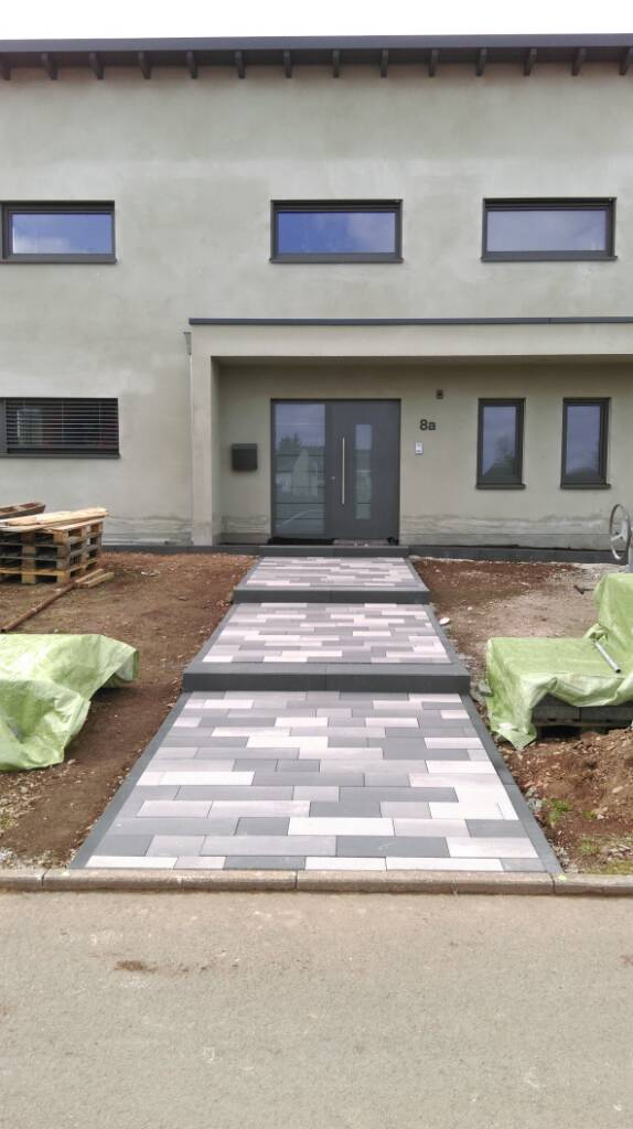

wir haben uns zwischenzeitlich für die Materialien von RINN entschieden und mit der Verlegung in Eigenleistung begonnen.
Gesetzt wurden mittlerweile ca. 110lfdm Tiefbordsteine in anthrazit (100x8x20 und teilweise 30cm) sowie 3x2 Blockstufen mit 100x35x15cm.
Pflaster ist Padio 20 in fjord-grau fein.
Hier mal ein Bild der Eingangstreppe:
Edit: Die Fugen sind noch nicht gesandet und die Steine noch nicht gerüttelt.
Moderne Gebäudefassade mit Eingang und gepflastertem grau-weißen Weg zur Tür, Baufläche links.
Auch im feuchten Zustand rutscht man nicht.
